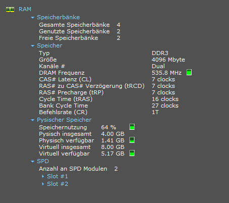

Im Moment habe ich dieses Kit verbaut und würde auch gerne um 2x4 GB aufstocken.
Worauf muss ich beim Kauf achten? Könnt Ihr mir was empfehlen?

Achten auf mußt du auf nichts, irgendeinen 1333MHz RAM
Die laufen dann zusammen mit 1066MHz CL7 oder 1333MHz CL9
Das heißt ich kann hier bedenkenlos zuschlagen?
Ja, ein kleines Restrisiko wegen Inkompatibilität gibt es aber immer.
Ob es läuft weiß man im Prinzip erst wenn man es ausprobiert hat.

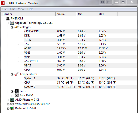

Nochmal ne andere Frage: Wenn ihr Euch die Screenshots in Post #12 anschaut. Sieht da alles so aus, wie es sein muss? Vielen Dank für die Hilfe.
Du hast halt recht alten DDR3 aus der Anfängen, die haben noch eine höhere Spannung.
Dein RAM läuft mit 533/1066MHz CL7 und 1.63V
Der Neue wird sich dem anpassen.

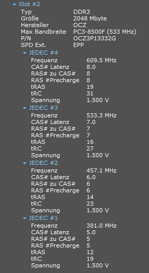

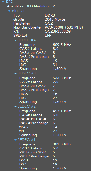

Du kannst ja mal das SPD auslesen und davon einen Screenshot einfügen.
Sehr gerne.
Dann sollten 1333MHz CL9 und 1066MHz CL7, beides bei 1.5V, kein Problem sein.
Du kannst evtl. die Spannung noch optimieren.
Aber eher 1066MHz da du ja wahrscheinlich einen C2 Prozessor hast, die können bei Vollbestückung meist nicht mehr.
