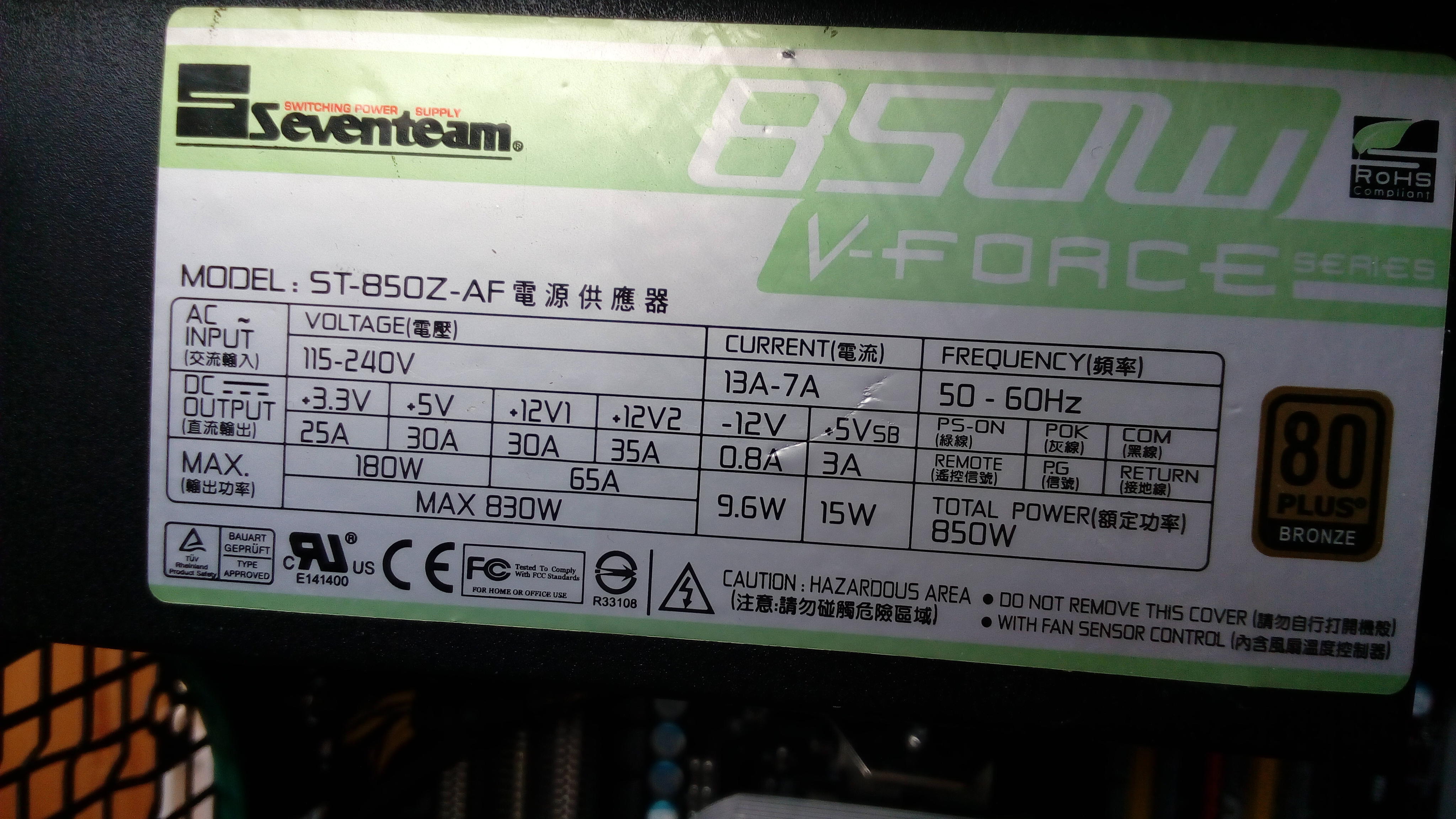

Mein Netzteil liefert 4 x 8 Pin Anschlüsse - wäre also theoretisch genügend für die 2 6990.
NT 1 hat dann noch 1 x 4+4 Pin und einmal einen Strang aus dem 2 Molexanschlüsse kommen.

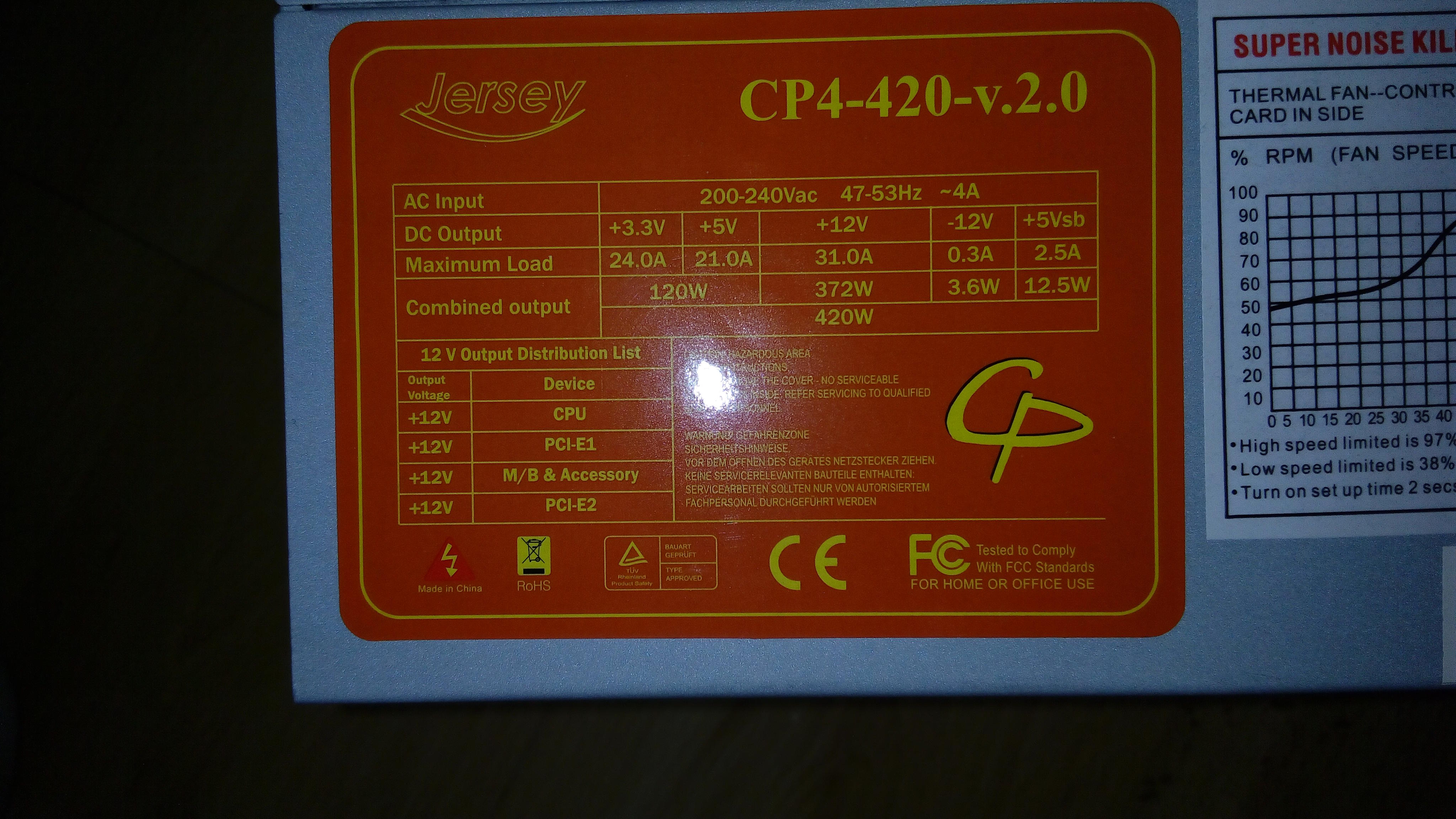

NT 2 hat leider nur einen 6 Pin Anschluss + 2 x Molex
D.h. aus NT 1 kann man noch 1 x 6 Pin machen aus den beiden Molex.
Aus NT 2 kann man noch 1 x 6 Pin machen aus 2 Molex.
Also habe ich von NT 2 2 x 6 Pin und könnte hier eine Karte anschließen.

Dafür reicht doch die Leistung auf 12 V eh nicht aus, das eine Netzteil liefert laut Aufdruck 780 W auf 12 V, das andere 372 W.

Das Seventeam Netzteil scheint ganz gut zu sein (zumindest für seine Zeit), jedoch würde ich bei 2x6990 nicht auf ein NT aus 2009 setzen.
Ich würde eine Karte an NT 2 anschließen und den Rest an das ST Netzteil.
Das Jersey Netzteil sieht aber sehr schlecht aus und ich traue dem Ding keine 6990 zu.

Das eine Nt liefert 780W auf 12V, das andere 372.
Sollte also aufgehen.

Ich bezweifle stark, dass das NT 2 der Aufgabe gewachsen sein wird.
Wenn es schon nur 2*6 Pin und 2* Molex hat, dann wüsste ich jetzt auch nicht wie du genügend 6 Pin Anschlüsse bekommen kannst.

Das sind theoretische Werte.
Dem Jersey mute ich persönlich weniger als 250W zu.

An das Seventeam sollen die 2 6990 und an das kleine die 2 6950.

Das Problem ist aber dass das kleine Netzteil nur 2 x 6 Pin zusammen bekommt.
also wenn es etwas gibt worauf man sich bei so Chinaböller Netzteilen wie dem 2. verlassen kann, dann dass sie garantiert nie zu viele Anschlüsse anbauen.
d.h. 1. die Werte die da drauf stehen hat das Ding nie erreicht und erst recht nicht nach 6/7/8 Jahren Alterungsprozess, was das Ding hinter sich hat
2. wird es nichtmal genug Saft für den einen PCIe Stecker haben, geschweige denn für einen 2. per Adapter. zumindest soweit haben die Jungs gedacht, dass sie keine Anschlüsse verbauen, die das Ding garantiert nicht versorgen kann. also wenn du deine Bude abfackeln willst gerne, aber sonst... dann wird das so nichts

Wenn auf 12V aber 780 Watt anliegen und ich mit 4 PCIe Steckern nur 600 ziehe sollte eigentlich nichts dagegen sprechen noch "anzubauen"...
Außer es kann halt doch nicht das was draufsteht.
Ich sehe aber, dass das so nichts wird.
Die 2 6990 hänge ich an das Seventeam Netzteil.
Für die beiden 6950 schaue ich mich mal nach einem gebrauchten um, das die verkraften kann.

Die 780 Watt auf 12 V scheinen zu wenig zu sein.
Gerade getestet auf normalem Mode mit Strommessgerät - bauen sich auf 850 Watt auf und dann steigt das NT aus.

2 Karten auf Standardtakt mit Powerlimit -10 bei ~ 800 Watt
Hatte ich auch icht erwartet ;)
1200 Watt Netzteil ist schon bestellt.
