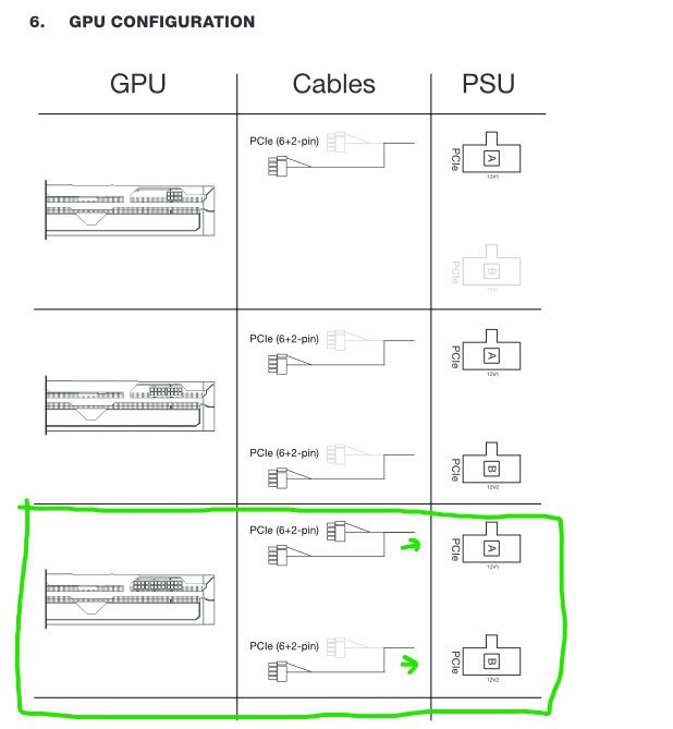

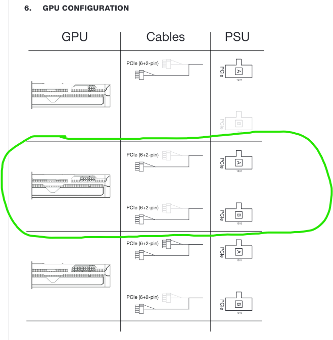

Auch BeQuiet empfiehlt im Handbuch zwei separate Kabel zu nehmen.
Jeweils mit einem Kabel an "PCIe A" und "PCIe B".
So teilt man hier die Last auf zwei 12V Rails auf.
Für eine RTX 3070 könnte man aber auch ein Doppelkabel nutzen.
Wenn, dann gehe an PCIe "A (12V1)" damit am Netzteil, der hat etwas mehr Power.

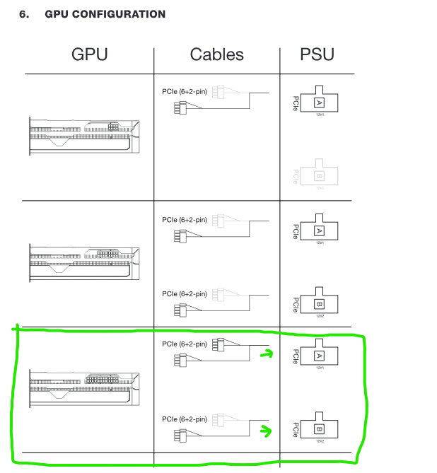

Losti73 schrieb:
wie man das dann bei der RX 7900 XTX machen würde.
Ist doch zu erkennen auf dem Bild oben
und ich sagte bereits, der "PCIe A (12V1) hat etwas mehr Power.
Bei einer Karte mit 3x 8PIN geht man hier mit dem DoppelKabel an "PCIe A"
und einmal an "PCIe B". Somit versorgt man hier eine RX 7900 XTX
