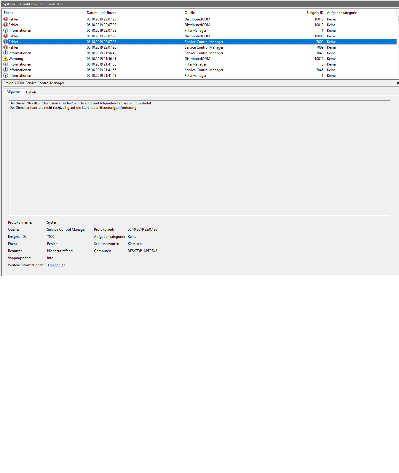

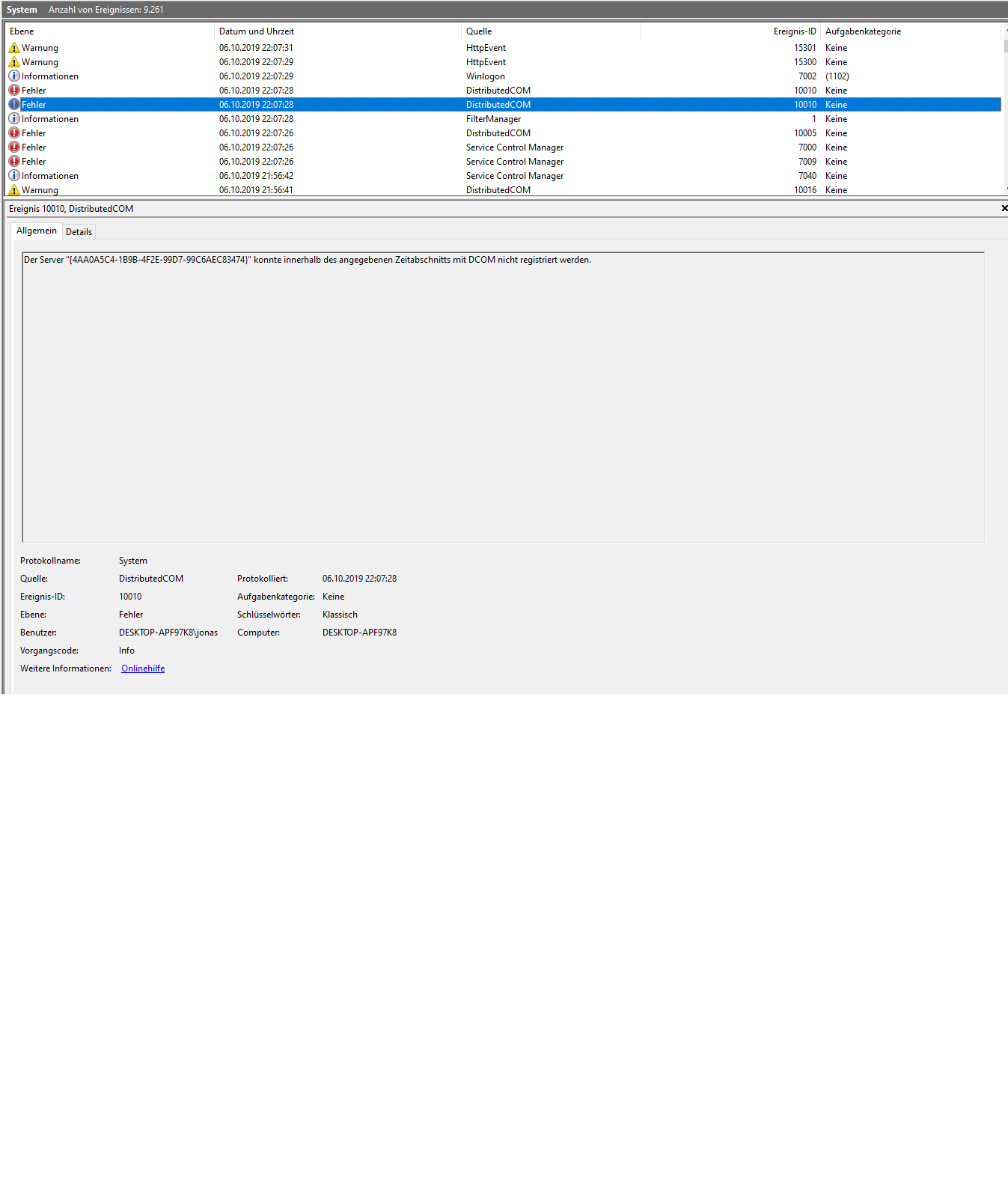

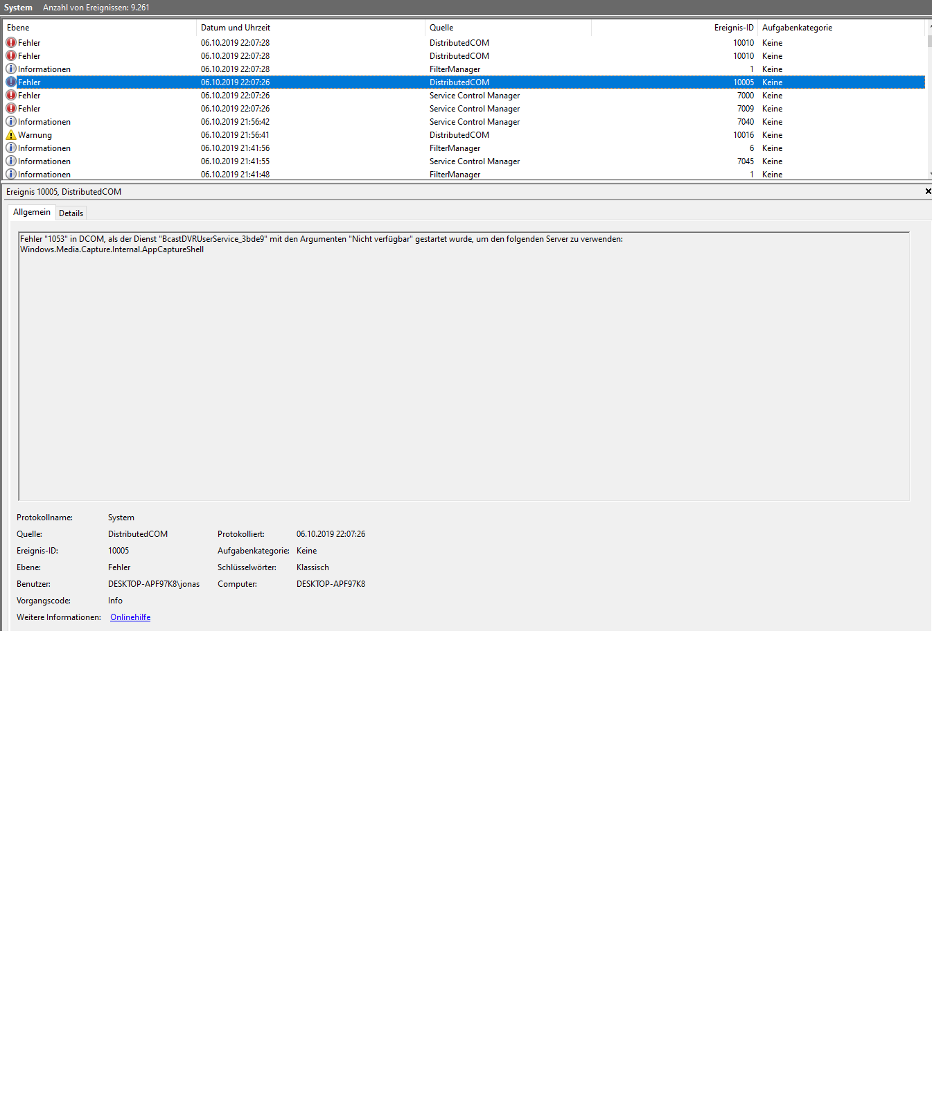

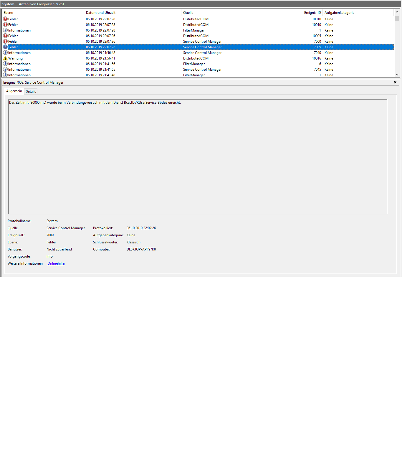

Nach dem letzten Absturz habe ich versucht mal in der Ereignisanzeige was zu finden, kann jedoch nicht sagen, ob diese 100% dazu gehören. Zeitlich müsste es passen.

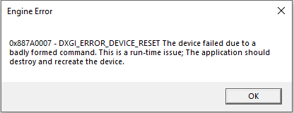

Im Menü hatte ich gestern das erste mal einen Absturz mit dieser Fehlermeldung.

Die Fehler in der Ereignisanzeige sind normal und nichts schlimmes.
Wenn du DXGI Error bekommst hast du TDR Crashes durch einen zu hohen Werks OC Takt.
Grafikkarte reklamieren und mit der Austausch Karte hast du diese Fehler nicht mehr.

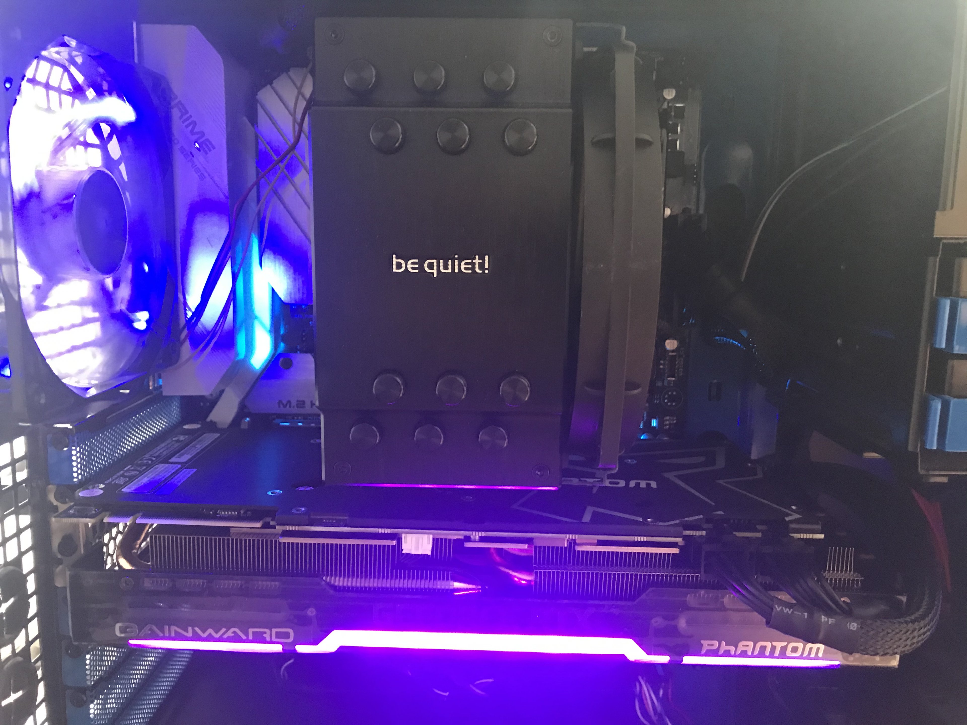

Habe die Temperaturen bereits beobachtet. Geht nichts über 58°C. Was ich aber erwähnen möchte ist, dass zwischen backplate und dem fetten CPU Lüfter nicht besonders viel Platz ist.
This. Gerade bei Apex fliegt dir das sofort um die Ohren. Wenn du das überprüfen willst, besorge dir MSI Afterburner und spiele damit mal rum. PL z.b. deutlich unter 100% stellen und beobachten.
Leider werden tatsächlich Karten ausgeliefert dessen Werks OC instabil ist.
