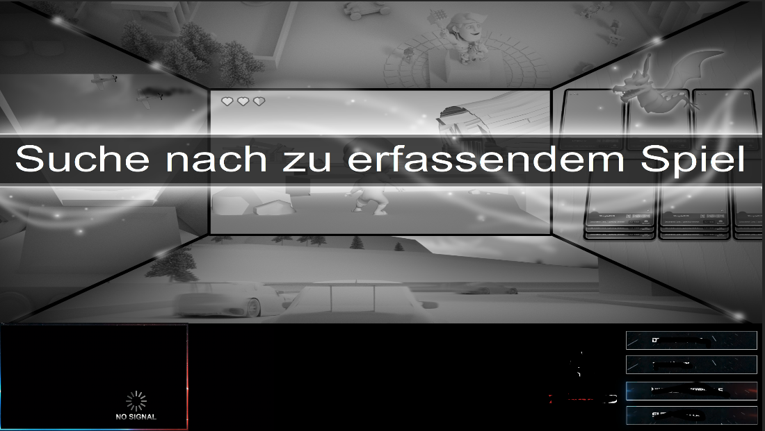

Ich Streame eigentlich fast gar kein Gaming mehr, aber wenns mal schnell gehen soll sah es so aus: (Hab Namen und Logos entfernt).
@Atkatla Man kann natürlich Nativ in 21:9 Streamen, halt mit Balken, das macht das Ganze Bild kleiner und Schriften schwerer zu erkennen, zumal dann noch das Overlay drauf liegt. 99% Aller Viewer nutzen 16:9 zum schauen.

Ich Streame eigentlich fast gar kein Gaming mehr, aber wenns mal schnell gehen soll sah es so aus: (Hab Namen und Logos entfernt). Anhang anzeigen 1144119@Atkatla Man kann natürlich Nativ in 21:9 Streamen, halt mit Balken, das macht das Ganze Bild kleiner und Schriften schwerer zu erkennen, zumal dann noch das Overlay drauf liegt. 99% Aller Viewer nutzen 16:9 zum schauen.
So mach ich's bei mir. Einfach den übrigen Platz für weitere Anzeigen nutzen.
