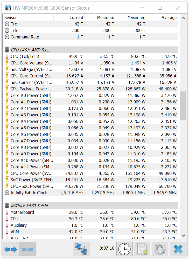

Wie kann denn die Core Power höher sein als die Package Power?

Die Package Power ist CPU+SOC Power. Keine Ahnung was für HWinfo die Package Power ist aber die 142 Watt ist bei CPU+SOC Power.

ZeroStrat schrieb:
Wie kann denn die Package Power höher sein als die Core Power?
Achtung! Zum einen werden beide Angaben von unterschiedlichen Messsystemen geliefert. Die Angabe zur Package Power kommt von der SMU, die zur Core Power von SVI2. Die sind in der Form schon mal nicht vergleichbar.
Und dann ist die Package mehr als nur die Kerne. Somit muss die Package Power sogar mehr als die Core Power sein. Unten sieht man ja auch "CPU Core" plus "SoC" und darunter dann deren Summe "CPU+SoC", was eigentlich erst die Package Power darstellt. Und da sieht man dann, dass es auch so noch nicht vergleichbar ist.
Die Entwickler von HWiNFO sagen, dass die "CPU Package Power" oben der verlässlichere Wert ist.
Ich hatte mich erst verschrieben. Die Core Power ist höher als die Package Power, obwohl in der Package Power die Cores u.a. enthalten sind.
Also ich bin mir auch sicher dass der Wert bei CPU+SOC bei mir max. die 142 Watt ergibt. Ehrlich gesagt hab ich aber nie auf die Package Power geachtet... Wieder was gelernt. Jeden Tag werde ich klüger wo soll das noch enden ? :D
Step by Step Zero nicht mit dem Haus in die Tür :D
Jepp, und das kann dann am ersten Grund liegen: Das wird in beiden Fällen völlig unterschiedlich gemessen. Die exakteste Angabe zum Gesamtverbrauch der CPU ist die Angabe bei Package Power nach SMU. Die Angabe kommt direkt aus der CPU.
Die Werte aus SVI2 werden schon mal so gar nicht direkt geliefert, sondern sie werden ausgerechnet aus den Werten zu Voltage und Stromstärke, die wiederum nicht in so kurzen Intervallen erfasst werden, wie SenseMI selber es kann. Außerdem kommt es bei SVI2 auch zu Fehlmessungen während Lastwechseln (Überschwinger).
Ich war mir selbst dazu auch unsicher, aber der Autor von HWiNFO sollte es wissen, und bevorzugt auf Nachfrage im Forum die Angabe zur Package Power von der SMU.
Reaktionen: ZeroStrat
Ok, wenn die Package Power der zuverlässigste Wert ist, warum beträgt der dann nur 130 Watt bei mir?
Das müsste man einfach mal selber analysieren. Du hast
  • Ryzen 3900X
  • ASRock X470 Taichi
  • be quiet! Dark Rock Pro 4
  • Welches Netzteil?
  • Was sonst als Geräte?
Dann brauchen wir den Wert im Idle, wenn alles zu ist. Und dann den Wert bei andauernder Last, und zwar sowohl HWiNFO und an der Steckdose gemessen. Dann kann man in etwa ausrechnen, was stimmt.
