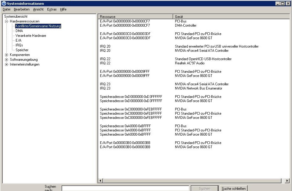

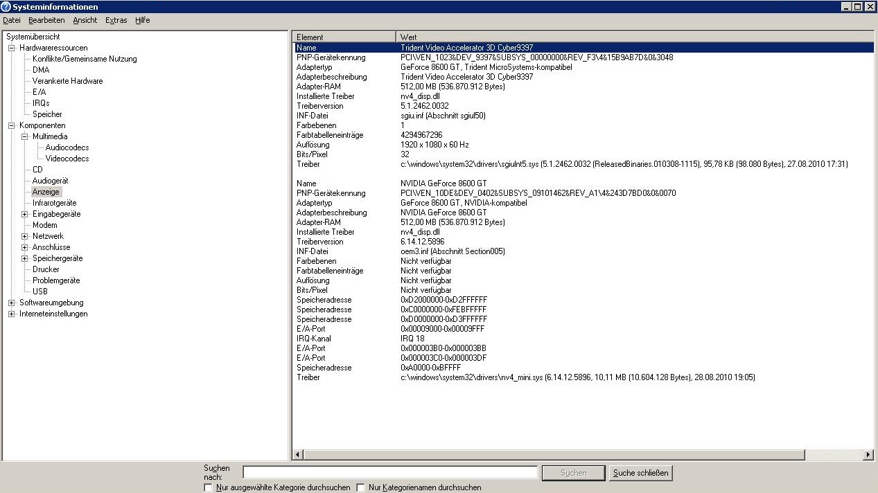

dann hab ich nochmal diesen Hardwaremonitor angeguckt und da sind mir einige Dinge aufgefallen...
Einmal das es konflikte mit pci brücke gibt und ich glaub damit ist der Adapter gemeint , der ich kaufen musste weil ich kein Com anschluss am Board hatte ....
und dann beim zweiten wo beide Grafikkarten angezeigt werden
Seh ich das richitg, das die Trident den Treiber der Nvidea mitbenutzt?
oder irgednwie das System dem dieser Karte die eigenschaften der Nvidea auch zugeschrieben hat ?

Die Trident Karte hat ja auch einen nVidia-Chip. Das mit dem Treiber wird da schon passen.
Die PCI-brücke ist normalerweise der Teil des Mainbiards der den PCI-Bus anspricht. Gibt es für das Mainboard Chipsatz-Treiber die noch nicht installiert sind?
