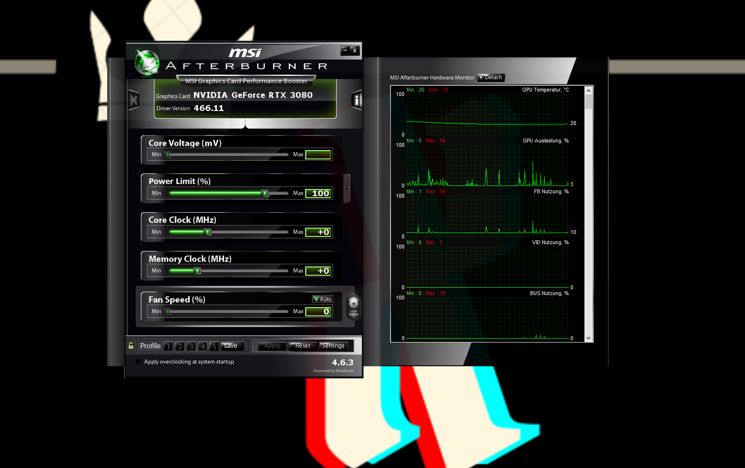

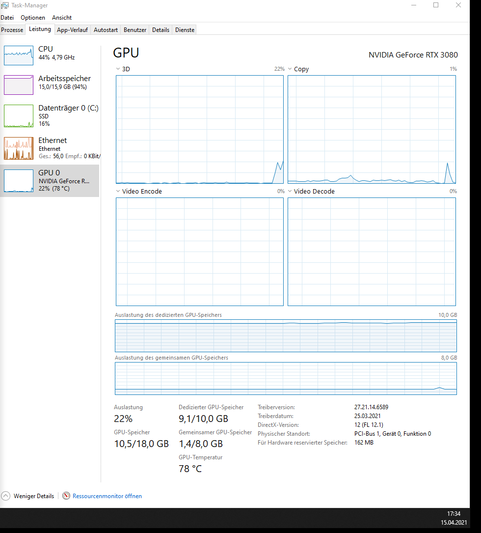

Habe dann mal die glas scheibe abgemacht und habe eine leichte verbesserung gemerkt ( temperatur ), aber habe ebend gesehen dass sich nur 1 lüfter von 3 lüfter dreht ( der mittlere ) auf 100% sobald ich spiele und die GPU auf 80c warm wird.
Habe ebend cod gestartet alles auf max gemacht und hatte 82c temperatur der graka.

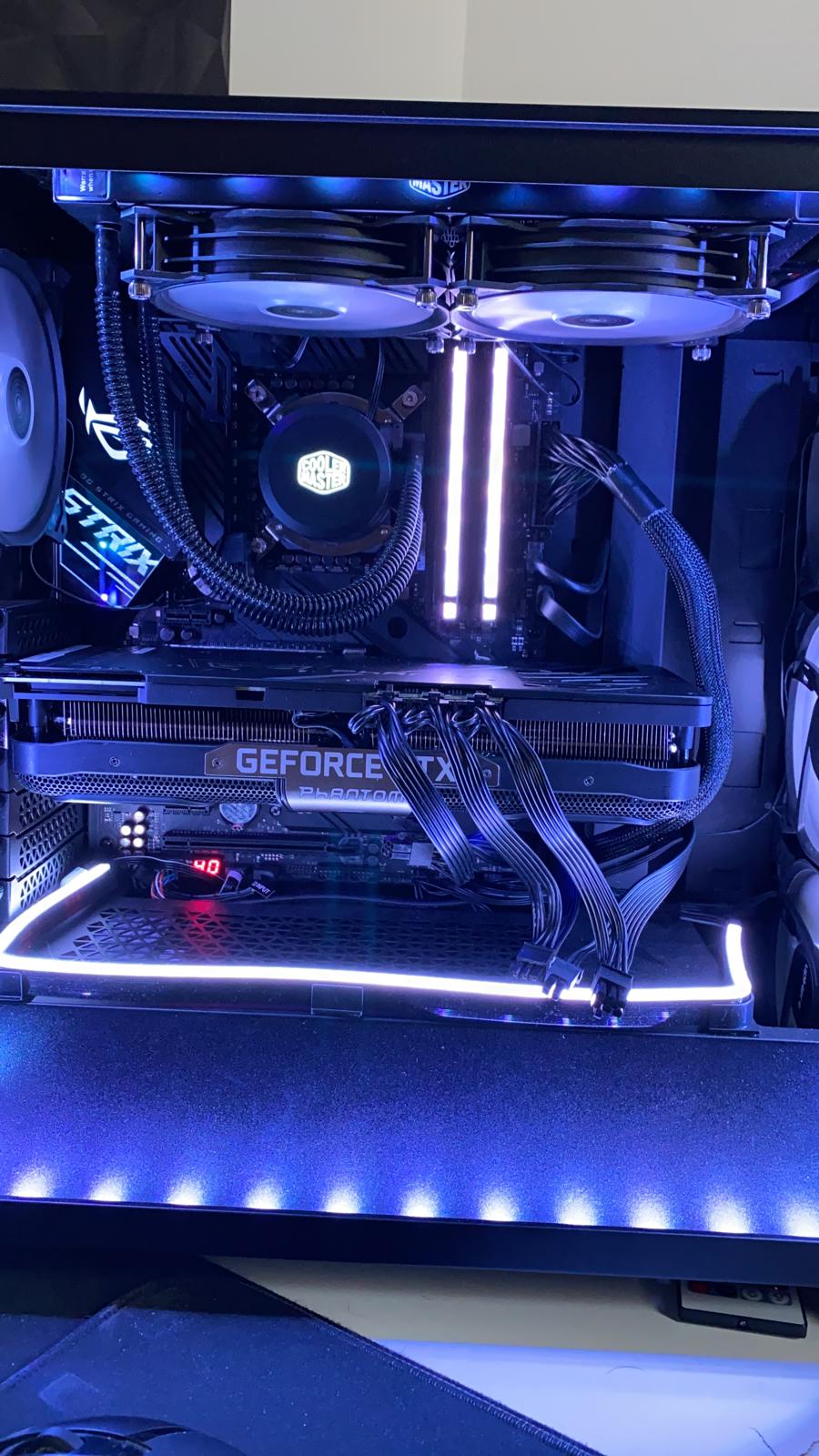

Habe auch alle 8 x 3pins eingesteckt.
Die gehäuse lüfter drehen schon auf max geschwindikeit 1200 umdrehungen !
Bekomme selbst mit afterbourner die lüfter nicht gedreht .

Wenn ich afterburner richtig benutzt habe dann ja bei 100% dreht sich nur 1 lüfter.

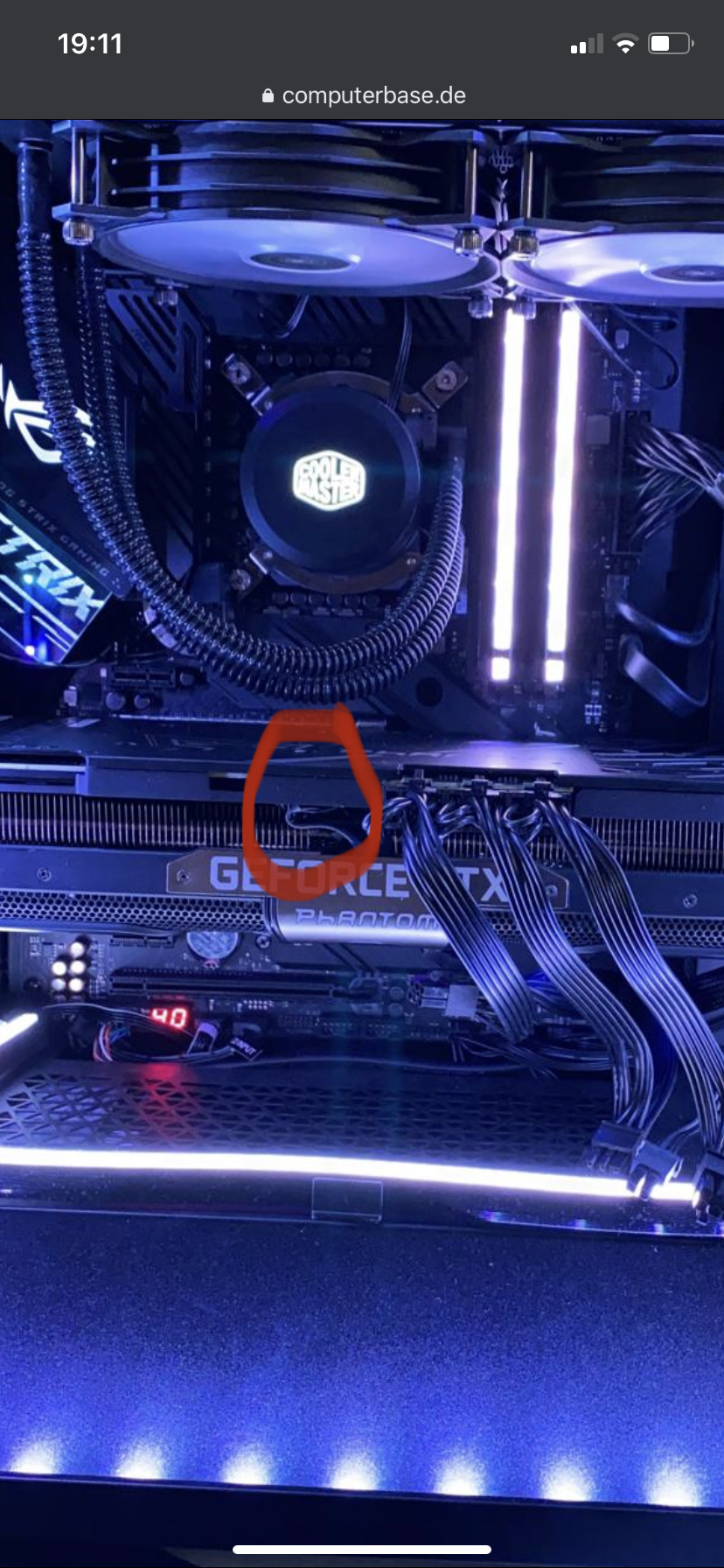

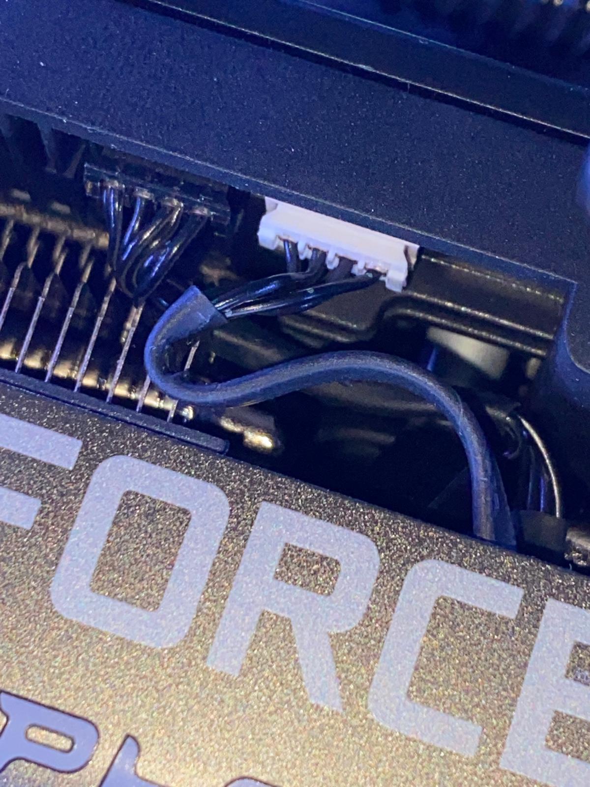

Wenn ich das richtig sehe (und das richtige PCB Bild habe) sind da die Lüfter Anschlüsse.
Bin nur noch nicht sicher ob beide belegt sein müssen :)
Da stand blödsinn
wie soll ich dass denn sehen ? das custem case ist doch dadrauf ?!
scheint alles drin zu sein.

Das PCB Bild war auch nicht ganz richtig.
Aber einer der Anschluss dürfte hier sein

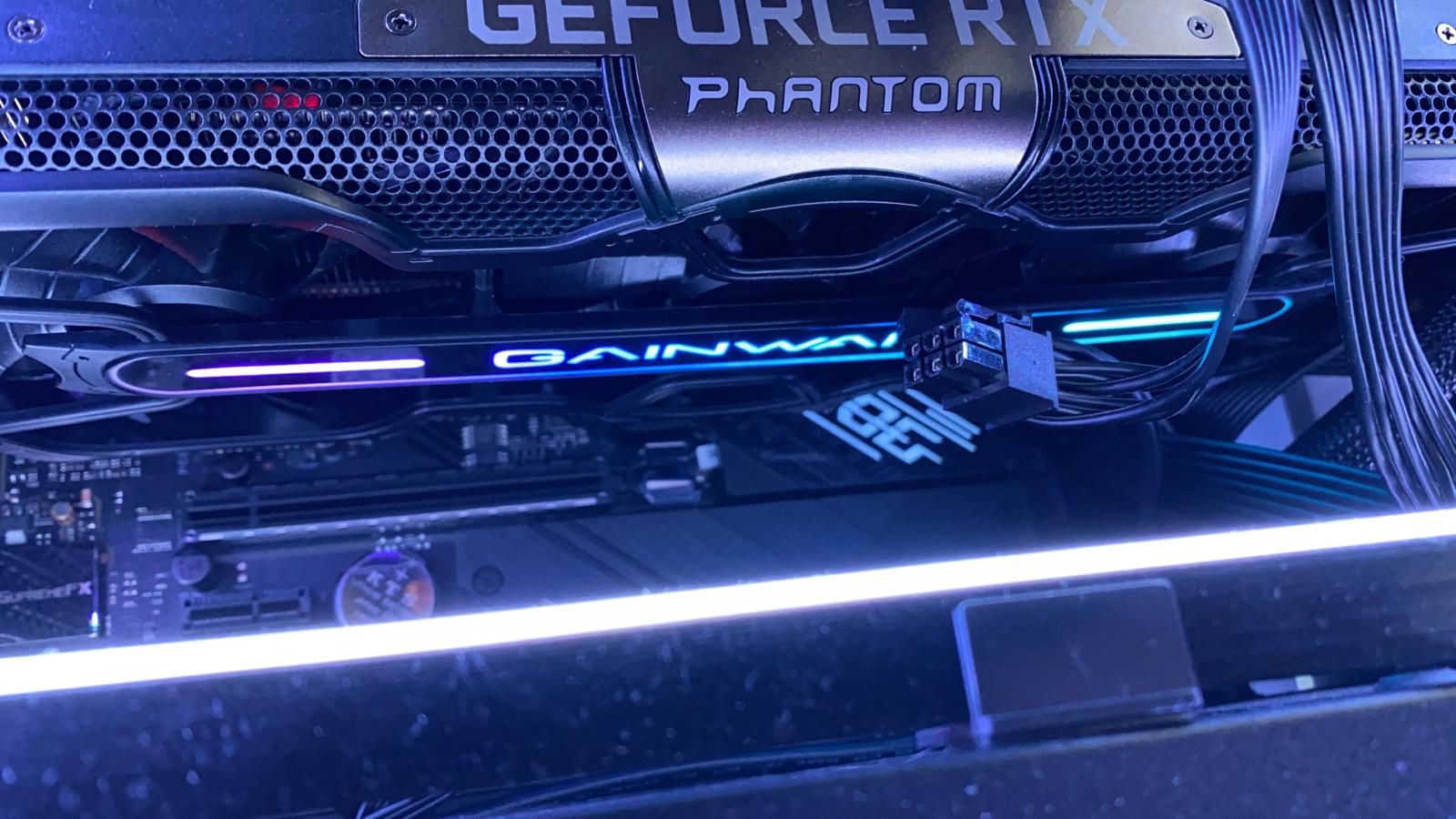

du könntest zumindest schauen.
Ob es Sinn macht selbst an der Karte zu fummeln...also auseinander zu nehmen denke ich nicht.
wenns nicht an nem wackeligen Stecker liegt würde ich sie tauschen lassen vom Händler.
eventuell hat aber noch jemand eine Idee ;)

Natürlich könnte er die karte auch zerlegen (also das Fan tray etc lösen und schauen)
Aber ich weiß natürlich nicht wie "fit" der TE da ist ;)
Und das bei einer neue Karte...
Ich weiß nicht ob man das empfehlen sollte.
ja es könnte ein defekt der lüfter vorliegen oder eben ein "kaputtes" 4pin kabel, bzw der anschluss auf dem pcb, mit denen die lüfter über das pcb der grafikkarte verbunden werden.
würde sie über den händler......"tauschen klingt doof", abwickeln, auch um garantieansprüche nicht zu verwirken

ja 1 lüfter befördert die abwäörme der karte nunmal schlechter/langsamer weg, wie alle 3 lüfter. merkst du ja auch an der drehzahl. der eine lüfter läuft auf anschlag 100%
deine kabel meinte ich nicht, sondern das kabel auf der grafikkarte, das die lüfter mit dem 4pinkontakt auf der platine verbindet. es reicht wenn das kabel z.b. zu stark geknickt ist, oder es nicht richtig auf den pins, auf der platine sitzt

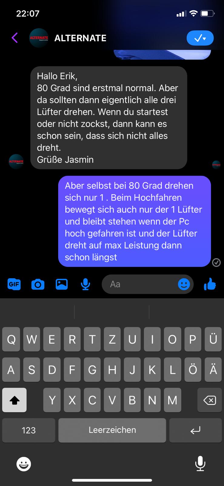

hab alles versucht , ebend auch mit alternat telefoniert und auch gechattet.
Also die temperatur ist voll normal nur dass die lüfter nicht gehen sein ein defekt.
