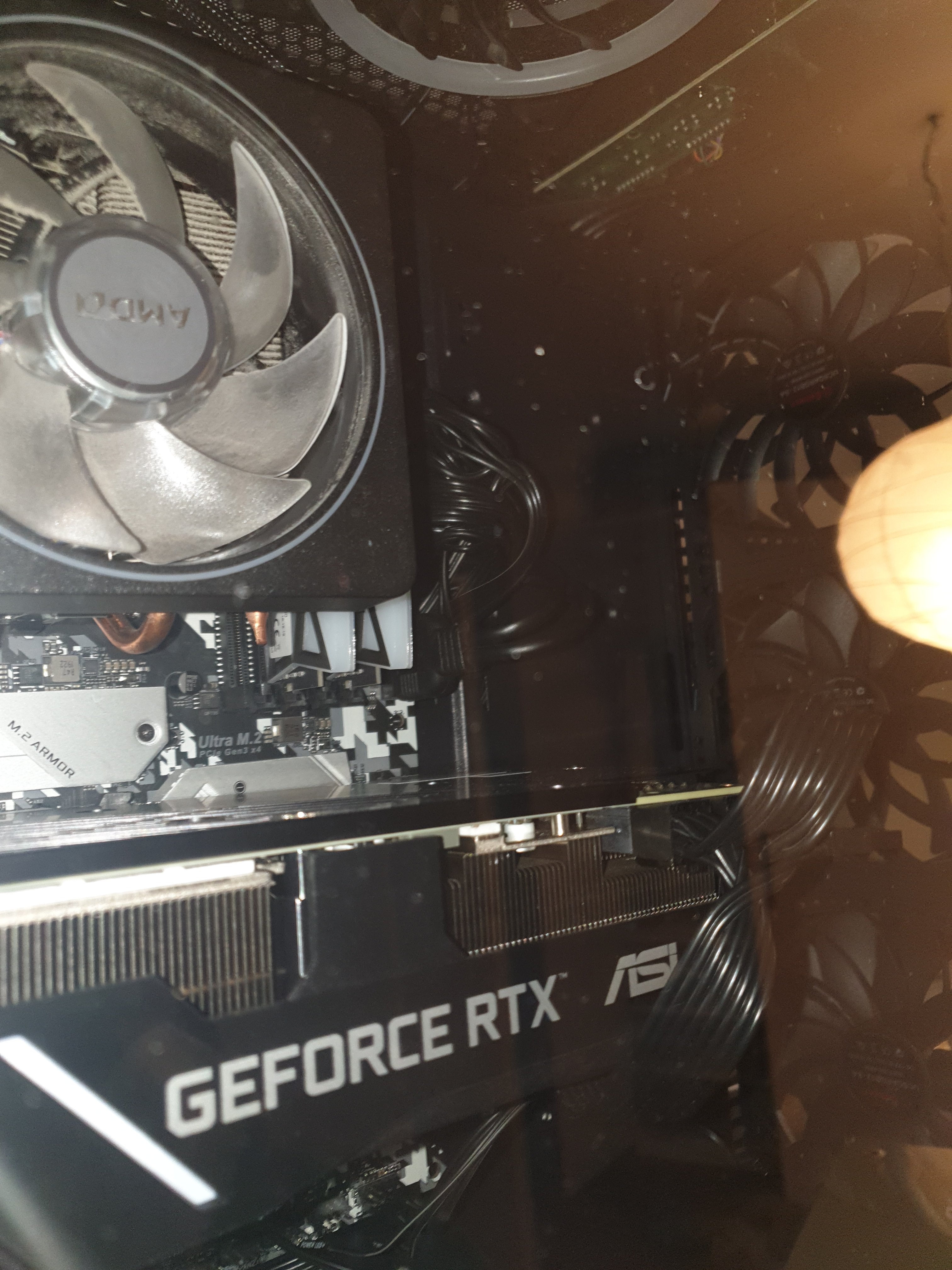

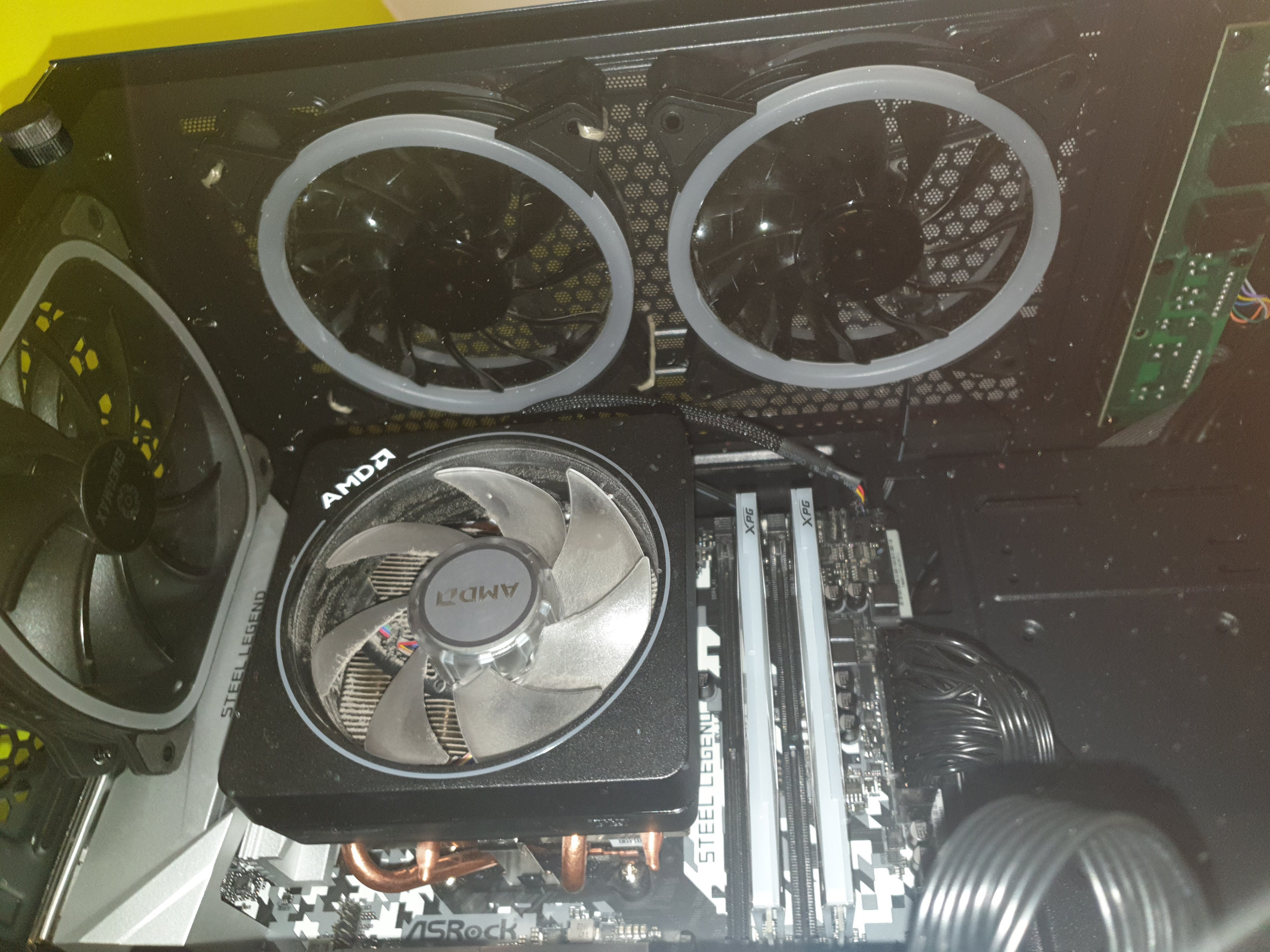

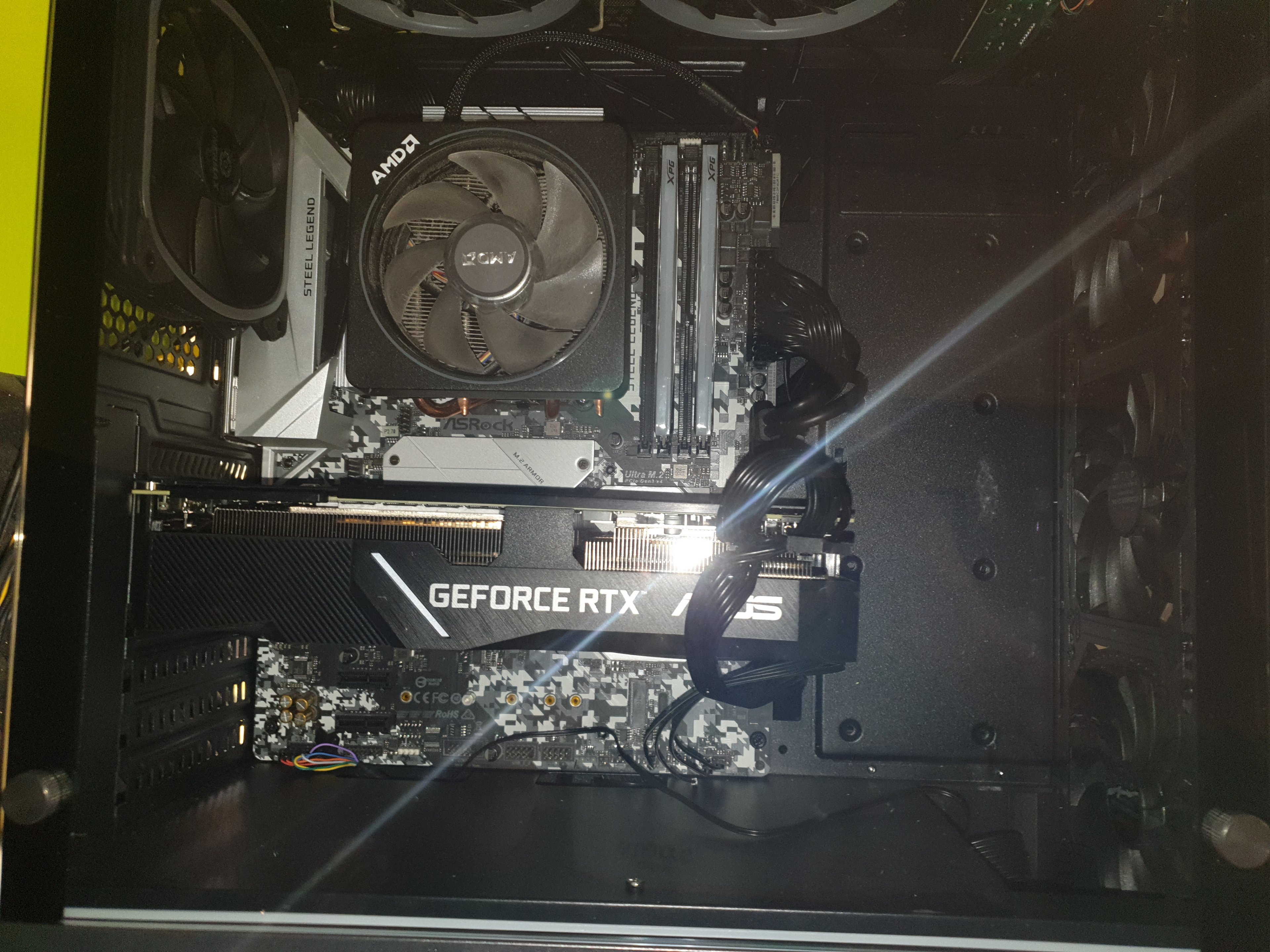

Bitte mal Bilder vom Inneren des Gehäuses reinstellen, ggf lässt sich da was an den Lüftern optimieren.
Welches Gehäuse ist das?

Hier sind Bilder vom pc

Also ich sag mal durch die Verwirbelung der Lüfter dürfte die CPU keine 95° erreichen.
wenn ich das auf den Bilder richtig sehe, dann befördern ALLE Lüfter Luft aus dem PC heraus. Das macht aber keinen Sinn...
Drehe die vorderen mal um das die frische Luft hinein blasen, und die oberen /hinteren so lassen das sie heraus blasen.
Das sollte einigen verbessern

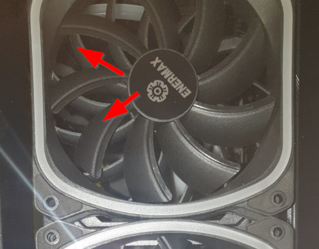

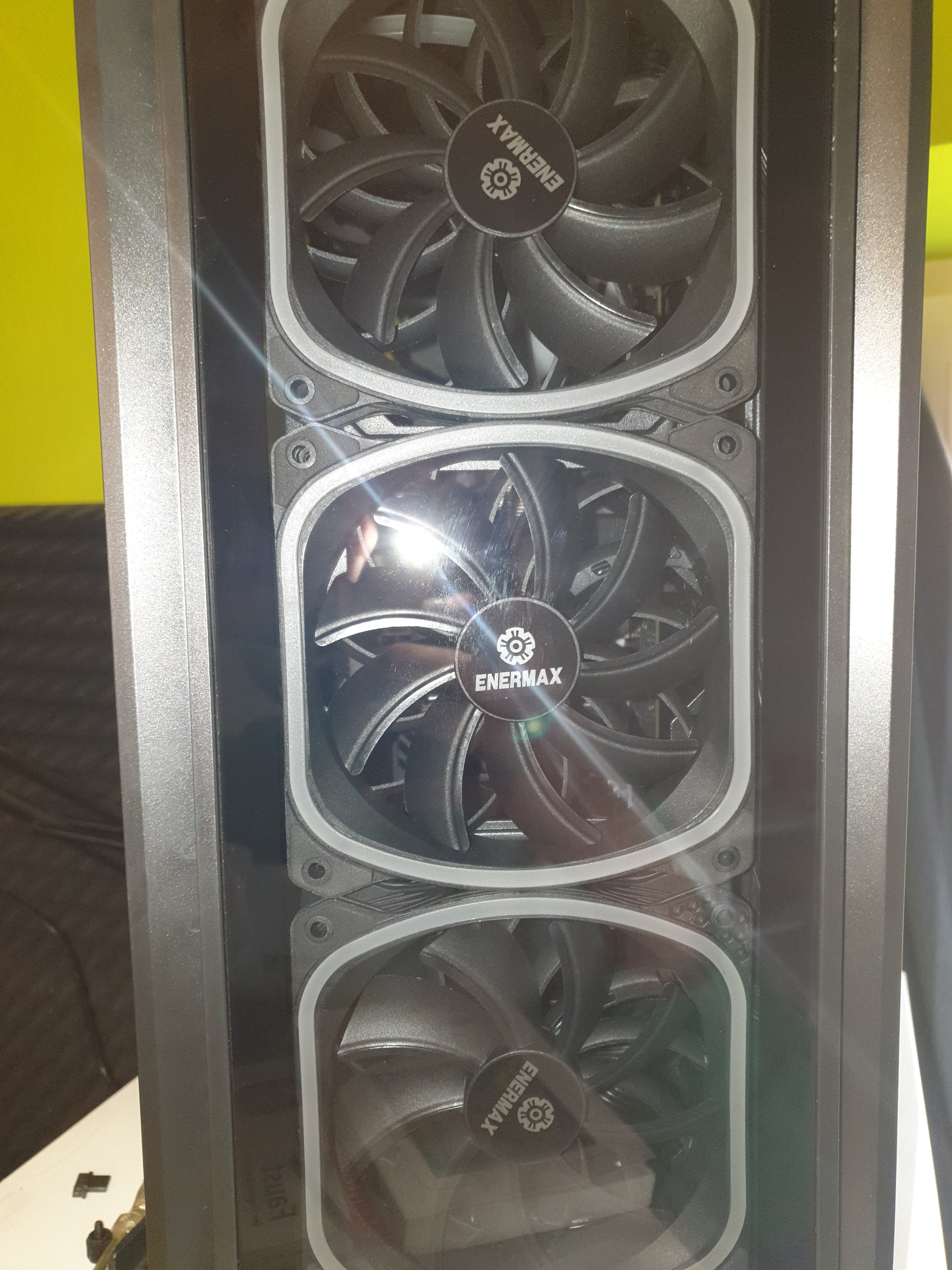

Denke dass die vorderen schon richtig sind weil die so eingebaut waren. Ich habe nur die oberen ergänzt.
Halt mal vorne ein Papier vor die Lüfter, wird es angesaugt sind die Lüfter richtig.
Edit: Sind vorne zwei reihen Lüfter hintereinander verbaut? Das muss doch krach machen ohne Ende... Und dann sieht es auch noch so aus als würden diese gegeneinander arbeiten.

nee, die sind schon ausblasend. Hast aber recht, das sieht komisch aus.
Ich musste eben auch erstmal nach den Dingern googeln.
https://www.enermaxeu.com/de/products/fans/rgb-fans/squa-rgb/
Ändert aber nix dadran das die falsch herum montiert sind.
