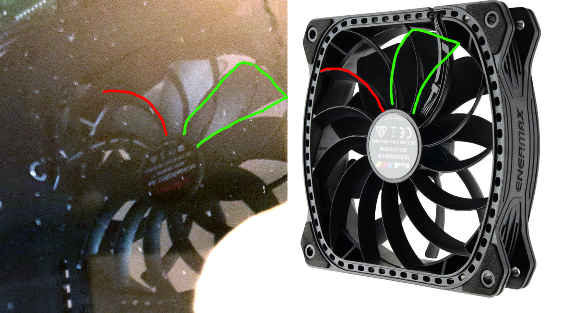

Die Streben (rot markiert) verwirren evtl. Hier mal im Vergleich mit einem Produktfoto: man sieht die Rückseite der Lüfter.[IMG]https://pics.computerbase.de/forum/attachments/873/873630-168b8768ffa13ad246952e39ccf9f685.jpg[/IMG]
Bei den Lüftern im Deckel sieht man die Vorderseite. Also: Luft vorne rein, hinten raus.

Habe alle Lüfter mit einem Papier überprüft. Die vorderen ziehen wenn man das Papier vors Gehäuse hält. Und die oberen und der hintere blasen das Papier weg also sind alle Lüfter richtig
Also immer papier außen am Gehäuse
