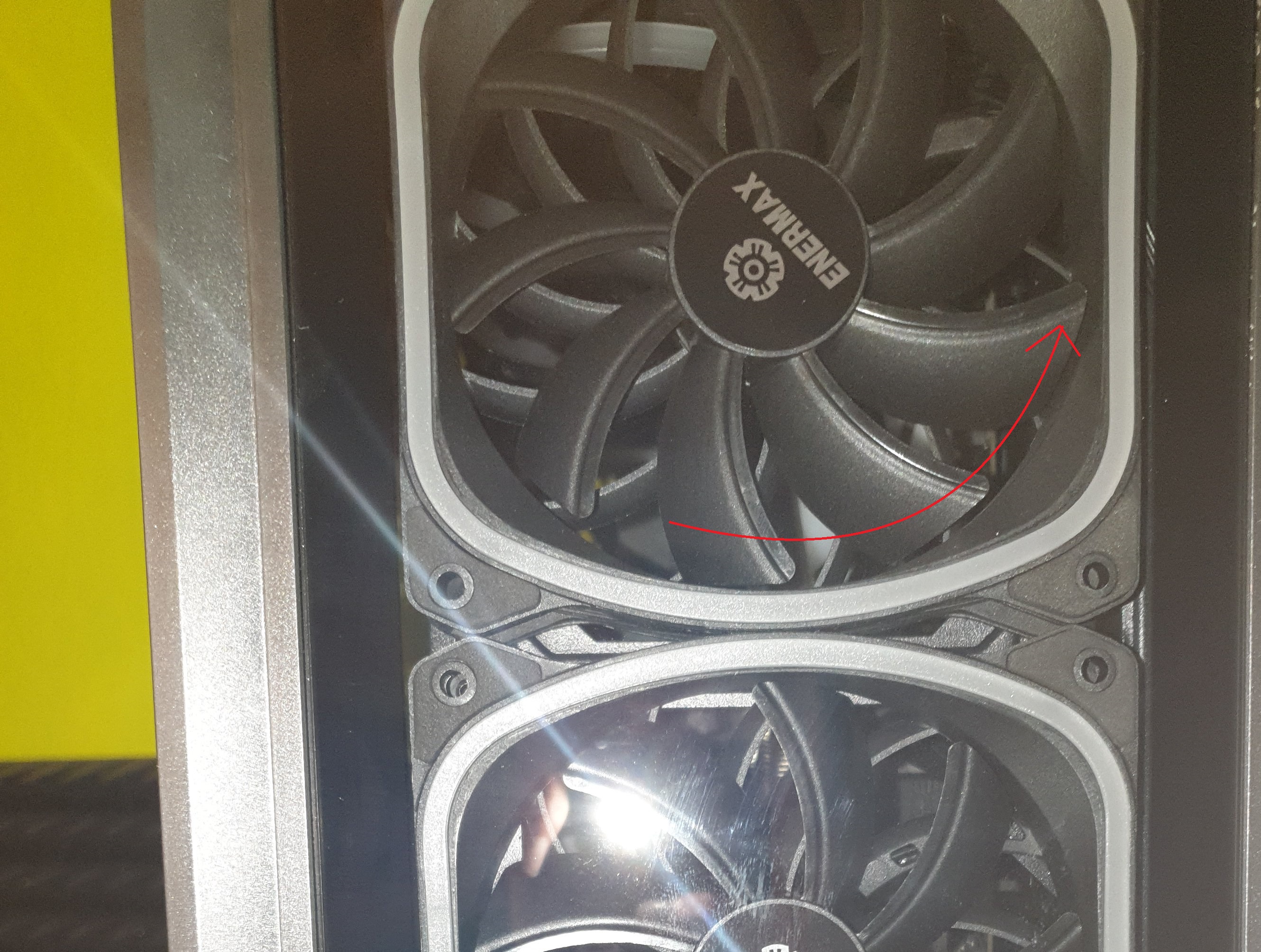

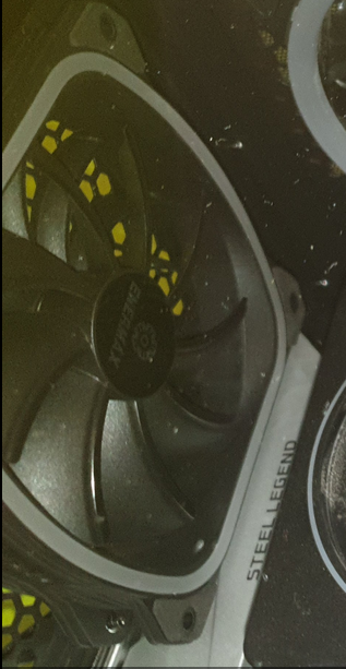

Ne, die blasen raus, wie der Enermax Lüfter auf der Rückseite.halopole schrieb:Wie kommst du da drauf? Die Vorderen sind doch ganz klar richtig rum montiert und drücken Luft ins Gehäuse rein.

Nickel schrieb:Ne, die blasen raus, wie der Enermax Lüfter auf der Rückseite.
Nein tun sie nicht. Die drehen im gegen Uhrzeiger und somit schaufeln sie Luft ins Gehäuse.

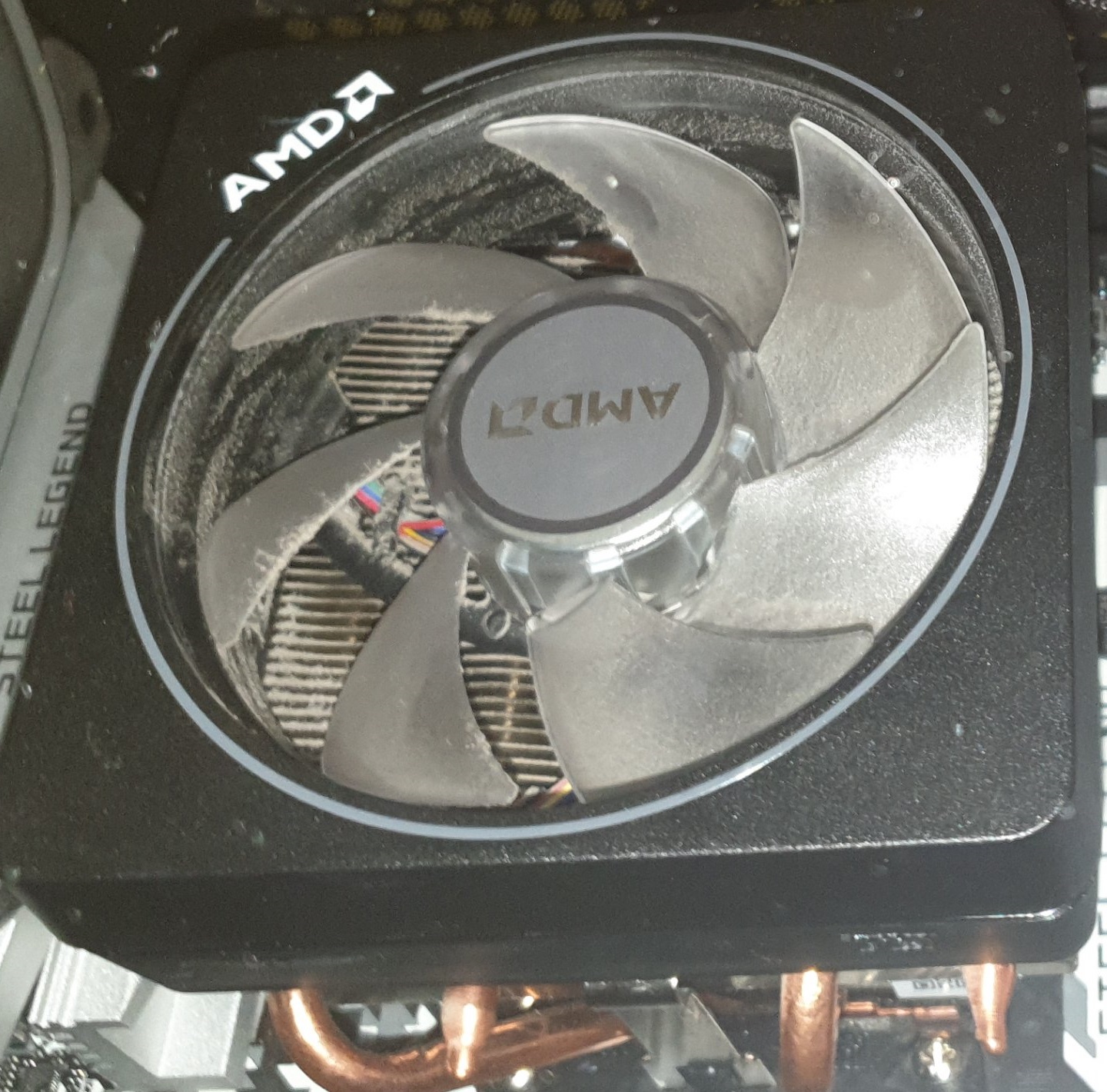

Hast du die Folie vor der Montage vom Kühler abgezogen?
Was macht der auf der Rückseite?Harsiesis schrieb:Nein tun sie nicht
Der müsst ja dann auch reinziehen.
Auf dem Boxed Kühler ist keine Folie.Killerphil51 schrieb:Hast du die Folie vor der Montage vom Kühler abgezogen?

Nickel schrieb:Was macht der auf der Rückseite?
Alter - im ernst?
Verstehst du nicht wie der Lüfter dreht, oder willst du es nicht verstehen? Der Rotor dreht im Gegenuhrzeigersinn.

halopole schrieb:Die auf der Rückseite .... blasen raus. Ist alles korrekt soweit.
Dann blasen die Frontlüfter raus.
Kannst du die Lüfter im Deckel unabhängig voneinander steuern? Es ist gut möglich daß der Deckellüfter der vor dem CPU-Kühler sitzt zuviel Luft rauszieht so daß der Boxed quirl quasi gegen Unterdruck kämpfen muß.
Neben dem Tausch des Pads gegen Paste würde ich nur die zwei Lüfter hinten und direkt über dem Kühler laufen lassen
Natürlich fördern die vorderen Lüfter ganz normal Luft ins Gehäuse.
Selbst wenn man sich nicht mit der Schaufelgeometrie von Axiallüftern auskennt (wie einige Poster in diesem Thread ganz offensichtlich) ist das nun wirklich keine Denksportaufgabe.

@Harsiesis: Man erkennt an der Krümmung der Rotorblätter die Richtung, in welche die Lüfter die Luft bewegen.
Im aktuellen Fall ist alles korrekt.

Ruheliebhaber schrieb:@Harsiesis: Man erkennt an der Krümmung der Rotorblätter die Richtung, in welche die Lüfter die Luft bewegen.
Ich behaupte ja nicht das Gegenteil. @Nickel ist derjenige der es nicht verstehen will bzw. höchstwahrscheinlich nicht kann.
Da dies aber nichts mehr mit der ersten Farge zu tun hat bin ich raus. Ich kann das Denken für andere nicht übernehmen.
Nickel schrieb:Hinten und vorne das sind doch die gleichen Lüfter.
Wenn der hintere rausbläst dann tun das die Frontlüfter auch,
die sind doch in der selben Position installiert.
Vorne und hinten sind die Lüfter gleich montiert weil sie alle in die selbe Richtung blasen also nach hinten.
Vorne rein hinten raus
Dann wiederum müssten die vorderen raus blasen oder der hintere rein 🤦♂️wjmw89 schrieb:Vorne und hinten sind die Lüfter gleich montiert weil sie alle in die selbe Richtung blasen also nach hinten.
