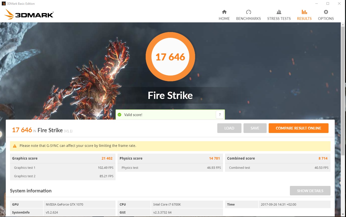

Da stimmt auf jeden fall was nicht ! ich komme mit meinem System auf über 17k gratest.jpg
Wie sehen denn die temps und die takt werte bei dem letztem Fire Strike test aus ,also bei dem kombinierten ? Irgendwas taktet wahrscheinlich runter
sigN schrieb:
Da stimmt auf jeden fall was nicht ! ich komme mit meinem System auf über 17k Anhang anzeigen 644034
