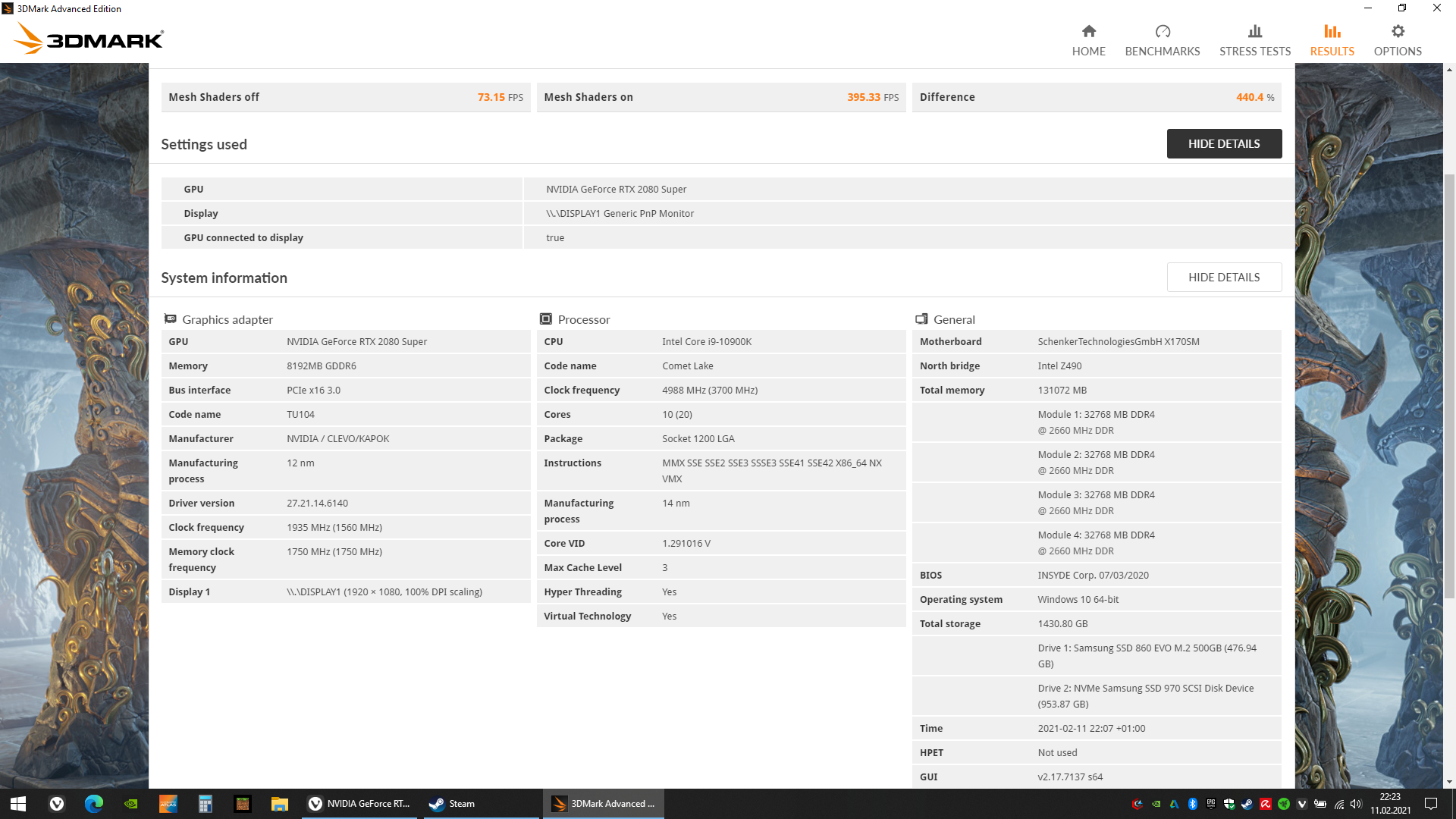

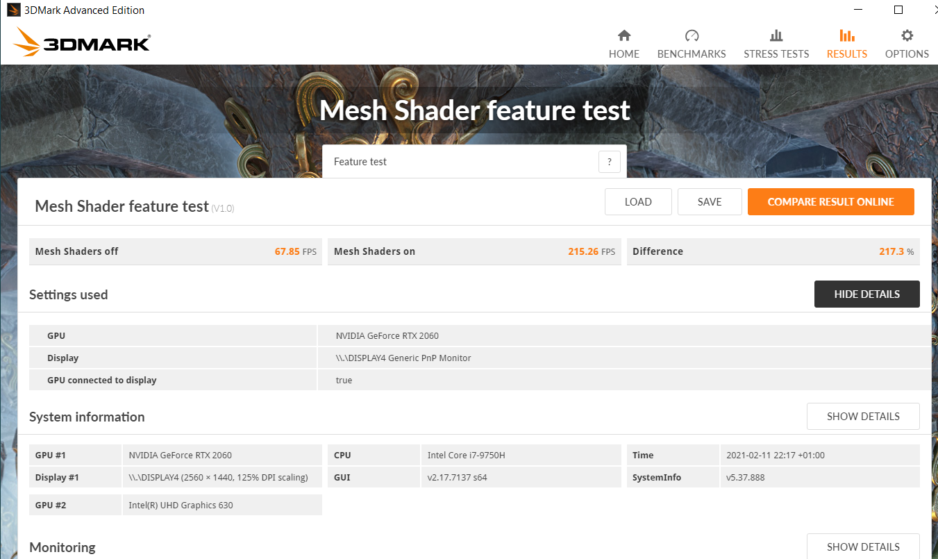

Mein Turing Laptop:
Auch sehr interessant, dass mit Mesh Shading die VRAM allocation dramatisch sinkt. Von rund 5 GB auf rund 1 GB. Ergibt auch Sinn, denn mit Mesh Shading wird das was sich nicht im Blickfeld befindet, eiskalt ausgeknipst!

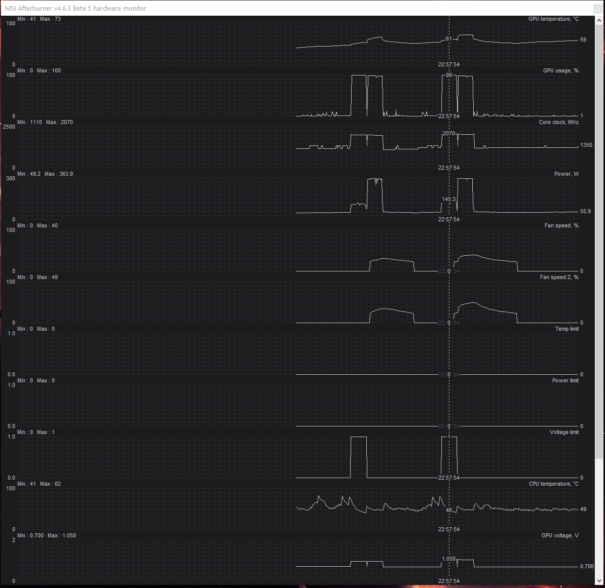

Die 2080 Ti liegt auch nur bei 130 -145 W Auslastung im Off-Test.
Hier der Afterburner log fuer zwei runs, einmal UV @ 0.975 und einmal OC
Ergebnisse waren:
UV: 77.60 / 530.40
OC: 80.12 / 542.75
Reaktionen: Lübke82 und stevefrogs

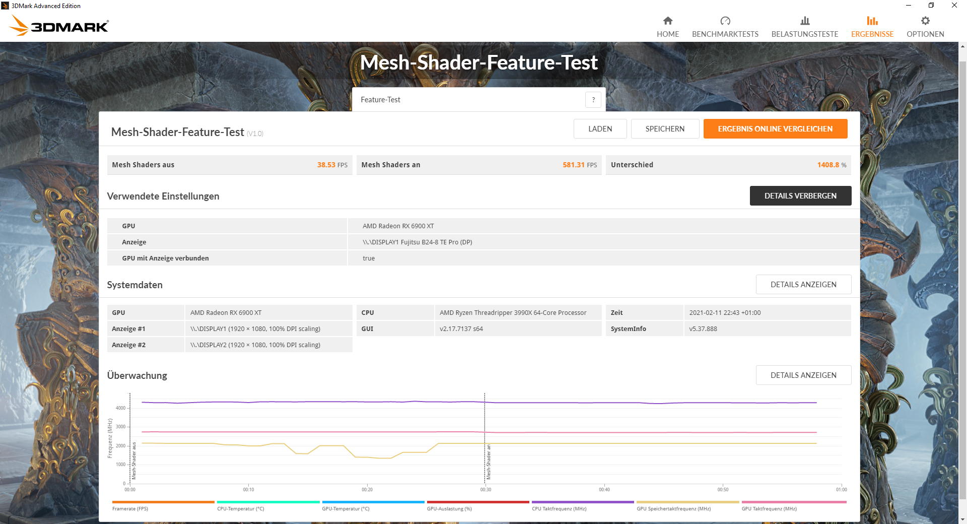

@MasterAK
Denke ich nicht, der hat deutlich weniger SingleCore Performance als die meisten anderen CPUs, daher musste ich den auch auf 4,2 GHz takten. Die GPU läuft bei mir auf 2750MHz. PCIe Gen4 hat er aber, vllt. macht das was aus.
Bei Mash Shader off kann schon passen 6 Rasterizer gegen 4 Rasterizer passt zu 35 fps / 60 fps
holdes schrieb:
PCIe Gen 4 habe ich auch. Das sollte es nicht sein.
Edit: Das Ergebnis über mir ist auch deutlich besser und mit mehr Kernen erreicht.
Mit wie viel Takt läuft denn deine GPU? Für den Test nutzt der Benchmark definitiv nicht alle CPU Kerne, daran wirds nicht liegen, die CPU muss halt nur schnell genug sein um die Grafikkarte zu füttern.

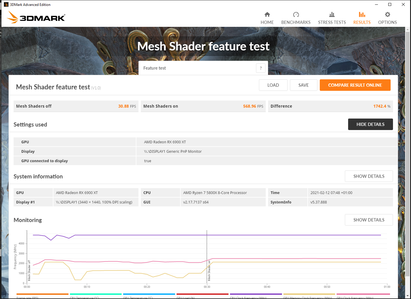

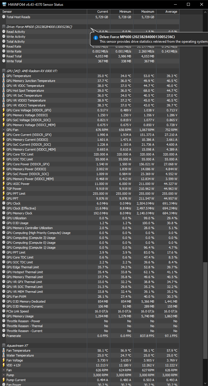

Mit den aktuellen Treiber aktuellen Treiber 21.2.2 mir einer RX 6800. Sieht schon besser aus als mit den alten Treiber.
6900XT @ 2542/2150 (255W/0%PT)
Reaktionen: stevefrogs
Würde sagen, AMD hat die Kurve gut gekriegt :daumen:
