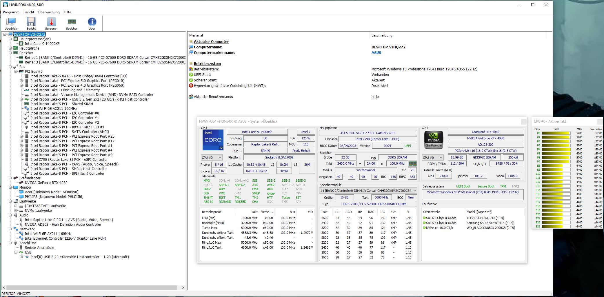

Anbei die Infos des PCs ich weis nicht ob was noch fehlt.

Nur kurz als Info: XMP für dein RAM ist nicht aktiv, der läuft nur auf 4800 CL40.

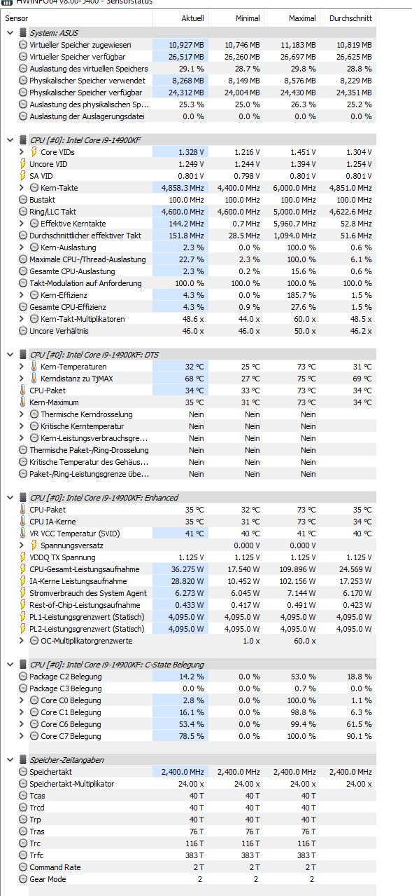

Hast du mal die Sensoren von Hwinfo laufen lassen und Dir mal die Temperaturen angesehen?

Temperaturen?
Der 14900K ist ein Hitzkopf.
Wenn man ihn nicht im BIOS "beschränkt" und gleichzeitig noch die Kühlung für den Arsch ist (was bei Fertig-PCs oft der Fall ist), überhitzt er halt.

Das BIOS ist alt und wenn ich das richtig sehe, unterstützt diese Version deine CPU noch nicht - das kann erst die nachfolgende Version.

Die Temperaturen waren auch ganz normal nichts über 100
laut CPU Support List tatsächlich nicht. sehr interessant dass die kiste an sich trotzdem funktioniert.
@JabaTheKid:
wenn du dich weiterhin selber darum kümmern willst wäre ein BIOS-update dann das erste was ich jetzt machen würde.
die aktuelle problematik mal außer acht gelassen solltest du den RAM schon mit mehr als 4800 CL40 betreiben, das kostet im CPU-limit leistung.
und beim nächsten mal vor dem kauf fragen, z.b. hier.
