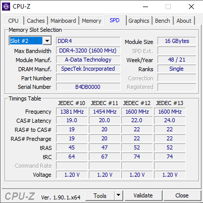

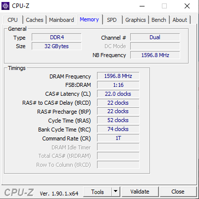

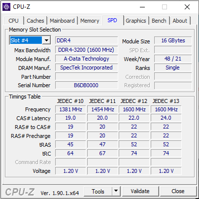

Eine andere Variante wäre ein nicht aktiviertes XMP Profil vom RAM. Das bremst dann die CPU Leistung und führt zum gleichen Ergebnis. Dazu Mal CPU-Z starten und Screenshots von den Reitern "Memory" und "SDP" machen.
Mit BIOS ect. kenne ich mich leider nicht wirklich aus. und weiß natürlich nicht ob dass jetzt die optimalen Einstellungen sind

@Nos_Ger beim Speicher ist soweit alles ok, auch wenn dieser ziemlich lahm ist mit CL22
