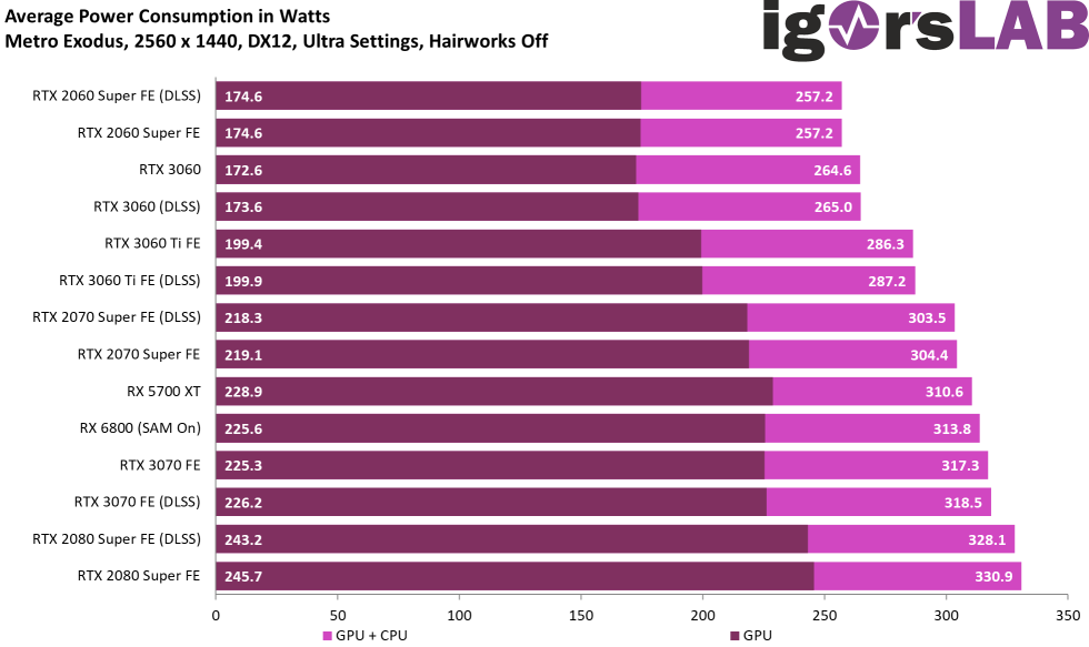

Der GPU-Verbrauch ist normalerweise höher als bei modernen CPU´s.
(nur für alte Ryzen 3000 oder neue Intel könnte sich mal der anteilige Verbrauch der CPU mehr ändern als bei der GPU)
das Video ist mit nem 5800x3d
... mal angenommen sein PC würde sich dann so anfühlen wie ein Upgrade von 3060 auf 3060Ti
sieht man mal den minimal höheren Verbrauch beim 5800x 3d

Wär halt Mal interessant was die 3060ti in Rust an Verbrauch hat. Bei Limit im 3800x und was der 3800x verbraucht. Meine Rechnung nimmt ja an das der 3800x seine Limits Ausfährt (~130 Watt) und die 3060ti im CPU Limit auch so 130watt nimmt. Dann wärens mit nem x3d deutlich mehr frames bei minimal höherem Verbrauch..
