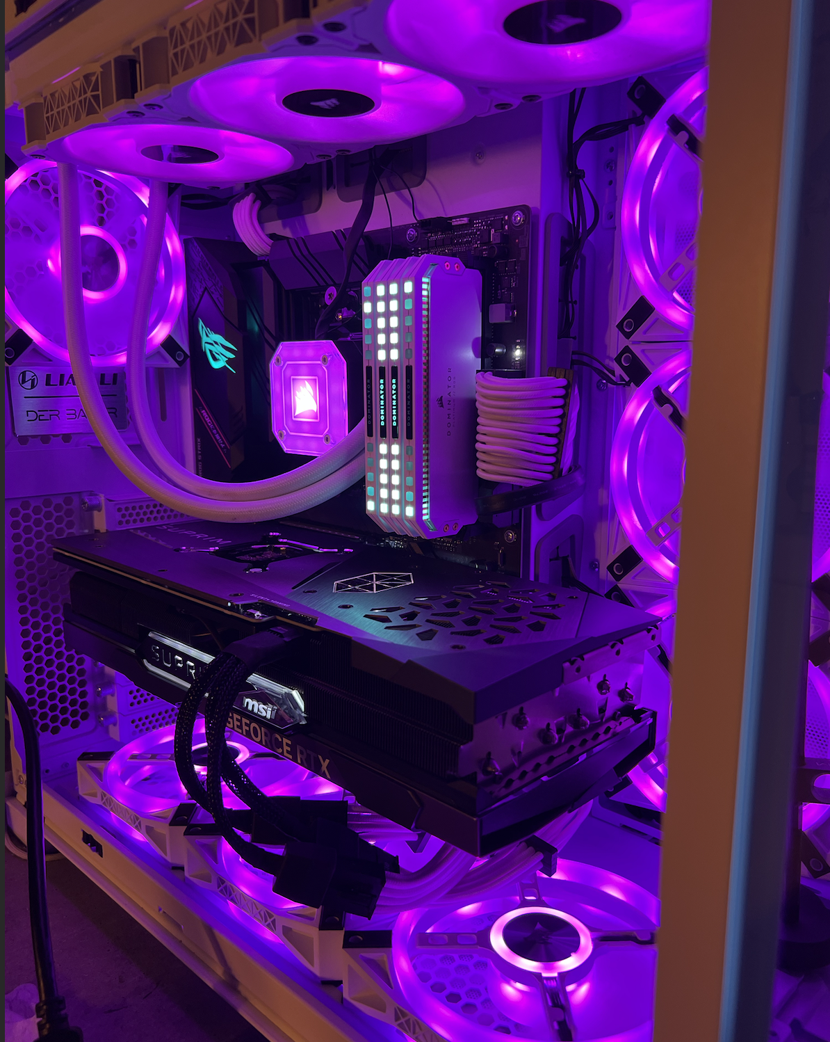

Habe heute meine neue Suprim X 4070Ti ausgepackt und eingebaut. Davor war eine 3080 bzw auch eine 2080 im Pc verbaut.
Es wurde alles eingebaut, diesmal mit diesem Adapter für die Pci welche es leider für die 4000 Serie gibt. Sonst war alles wie immer.
Pc startet, die Karte leuchtet aber ich bekomme kein Signal. Mit dem DP Kabel oder HDMI ist hier leider egal.
Ich habe nach mehreren Umstecken die Karte wieder ausgebaut und mit meiner 2080 das Bios geupdatet als auch die Treiber runtergelöscht mit DDU und die neuesten installiert (4070ti).
Mit voller Hoffnung wieder versucht, kein Erfolg... wenn ich dieses komische hässliche Adapterkabel für Pci ausstecke bekommt die Karte trotzdem Strom, also LED leuchten. Das hat mich bisschen verwundert.
