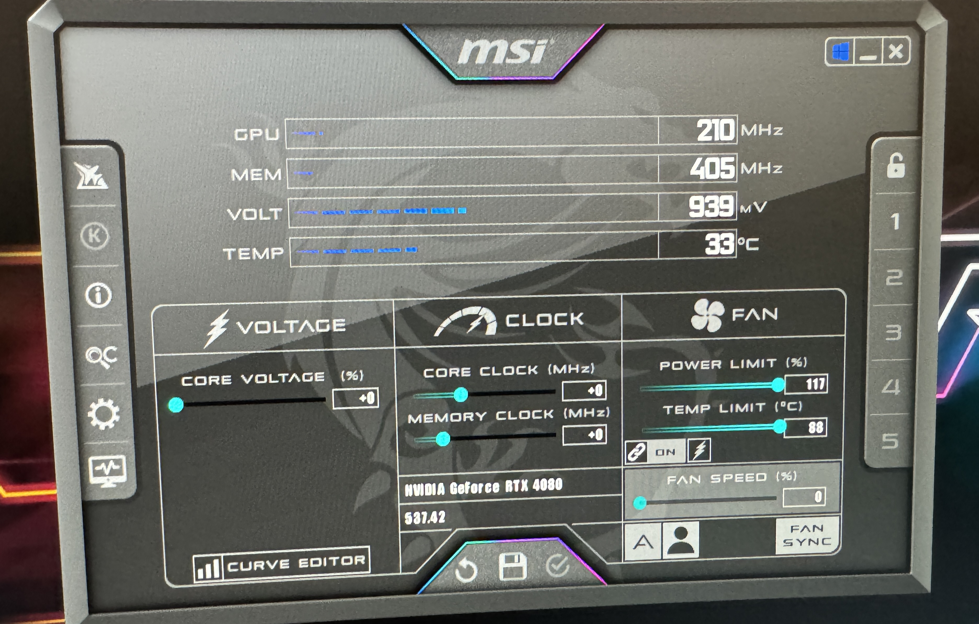

Meine 4080 läuft von Anfang an dauernd mit 937mV im Idle / Desktop Betrieb. Aber nur 210Mhz. Wieso krieg ich die 939mV nicht runter?
Nvidia Panel "Maximale Leistung" aus.
Windows Engergieplan Balanced.
Karte komplett stock (ob mit oder ohne Powertarget anheben), nur Fancurve im Afterburner gesetzt bisher.
Ich habe noch was von Windows Hardware Beschleunigung ausschalten gelesen? Stimmt das?
Noch ein Foto wo man sieht, die Mhz sind runtergetaktet aber die mV nicht.
Danke für jede Hilfe.

Wie sieht denn die Takt-/Spannungskurve aus? Bei der Gaming OC sind auch gerne mal 875mV drin.
Alternativ kannst du auch über das Powerlimit gehen und die Grafikkarte den Rest selber machen lassen, ob das deine Ansprüche erfüllt ist die Frage.
Reaktionen: Azghul0815
ist die 4080 nicht genauso wie die 4090 Voltage limitiert und ein aufgerissenes Powerlimit eh nix bringt, da ja die Spannung der limitierende Faktor ist und nicht das Powerlimit?
eventuell das BIOS ändern, die Karte hat wie meine 4090 Master vorne einen kleinen Schalter dafür
wieviel Watt zieht sie denn im Idle laut HWinfo/HW Monitor? alles unter 20W is in Ordnung
Reaktionen: R O G E R
Die Spannungskurve fällt sauber ab bis 400mV irgendwo um den Dreh. Bin erst später wieder am PC.
Hatte mir die Stock Werte schon durchgetestet und auch die Kurve angeschaut wo ich anfange mit OC/UV. Die schaut nicht aus als wäre mal 939mV Schluss.
Wenn ich mich richtig erinnnere (muss ich später dann schauen), waren es 30-40W.
Bios Schalter steht auf OC, silent brauch ich nicht.
Reaktionen: Drewkev
stören dich denn die 30-40W im Idle?
ich hab an der 4090 nen 27" 1440p @ 144Hz Panel hängen und im Idle 15-18W bei 885mV
Nein also Stromverbrauch spielt keine Rolle. Bei so nem System achtet man nicht auf Strom.
Eher die Lebenserhaltung der Gpu. Meine 2080Ti davor hat immer auf ~300mV runter im Desktop Betrieb.
Ich hänge auch an 144hz 3440x1440 mit Gsync Ultimate.
Weiß halt nicht ob die 4000er Karten dauernd so hoch idlen in der Voltage.
das geht bei den 40er Karten nicht mehr, 875mV is glaub das Niedrigste
und Langzeitauswirkungen wird das auch nicht haben, da die GPU ja innerhalb ihrer Parameter läuft
Reaktionen: xLuxSoldi3Rx
Danke, gut zu wissen, dann brauch ich mir da keinen Kopf mehr zu machen 👍
Reaktionen: sTyLzYo
Danke 👍
