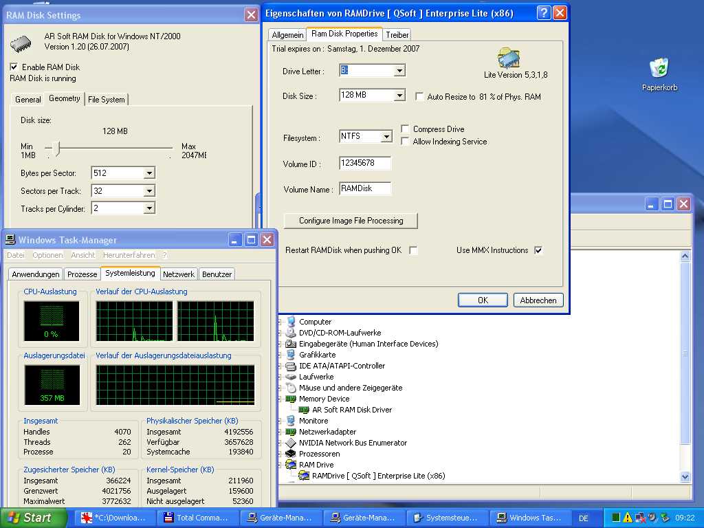

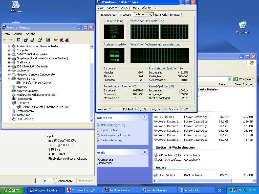

:D hier noch der sehnlichst gewünschte sceenie für den "ungläubigen"
:p ist leider kein "zonk" dabei - nur Hauptgewinn...:lol:
mit 2 RAM-Disks
screen_2 zeigt die Vergrösserung des verfügbaren Speichers bei Verkleinerung
der 1. RAM-Disk
