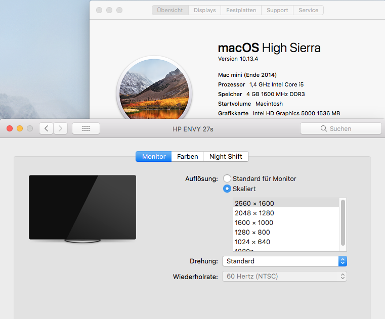

Guten Abend,
versuche gerade meinen Mac mini (Late 2014/HD Graphics 5000) mit einem 4K Monitor (HP Envy 27s) zu verbinden. Egal, ob ich per Displayport oder HDMI verbinde, die maximale Auflösung bleibt 2580*1600 (siehe Foto). Laut Apple sollte 4K bei 30Hz möglich seien:
https://support.apple.com/de-de/HT206587
https://support.apple.com/de-de/HT204388
Mache ich irgendwas falsch?
Das ist das maximum weil 60 Hz in deinem Dialog fix vordefiniert scheinen, du müsstest das anpassen damit überhaupt höhere Auflösungen möglich werden. Aber keine Ahnung ob und wie das bei Apple zu bewerkstelligen ist.
Ja, aber wie? Wie schon festgestellt ist die Einstellung fix...
Man will aber nicht wirklich auf einem 30 Hz Desktop arbeiten. Da hilft Apple seinen Benutzern sich vor bleibenden Augenproblemen zu schützen.
@Queediab
Das sind Spekulationen. Offiziell geht es. Gibt auch genug Erfahrungsberichte.
@Bartmensch
Die wollen mehr Hz einstellen, ich weniger.
@s0ja
Sollte ohne "Hack" gehen. Ich will das nicht nach jedem Update neu einstellen.
@BlubbsDE
Zum Lesen, Schreiben und Videos gucken reichen 30hz.
UHD bei 30 Hz sollte gehen. Es kann aber sein, dass der Monitor keine 30 Hz unterstützt bzw. OS X dafür kein Profil findet.
Generell gibts (vorallem bei älteren Geräten) viele Probleme mit 4K Displays. Eventuell helfen Tools wie SwitchResX weiter.
Andererseits sind 30 Hz wirklich grauenhaft für alles was nicht Standbild ist ;)
Danke für alle Antworten.
Bisher hat noch nichts geholfen, werde morgen mal ein anderes DP Kabel probieren.
