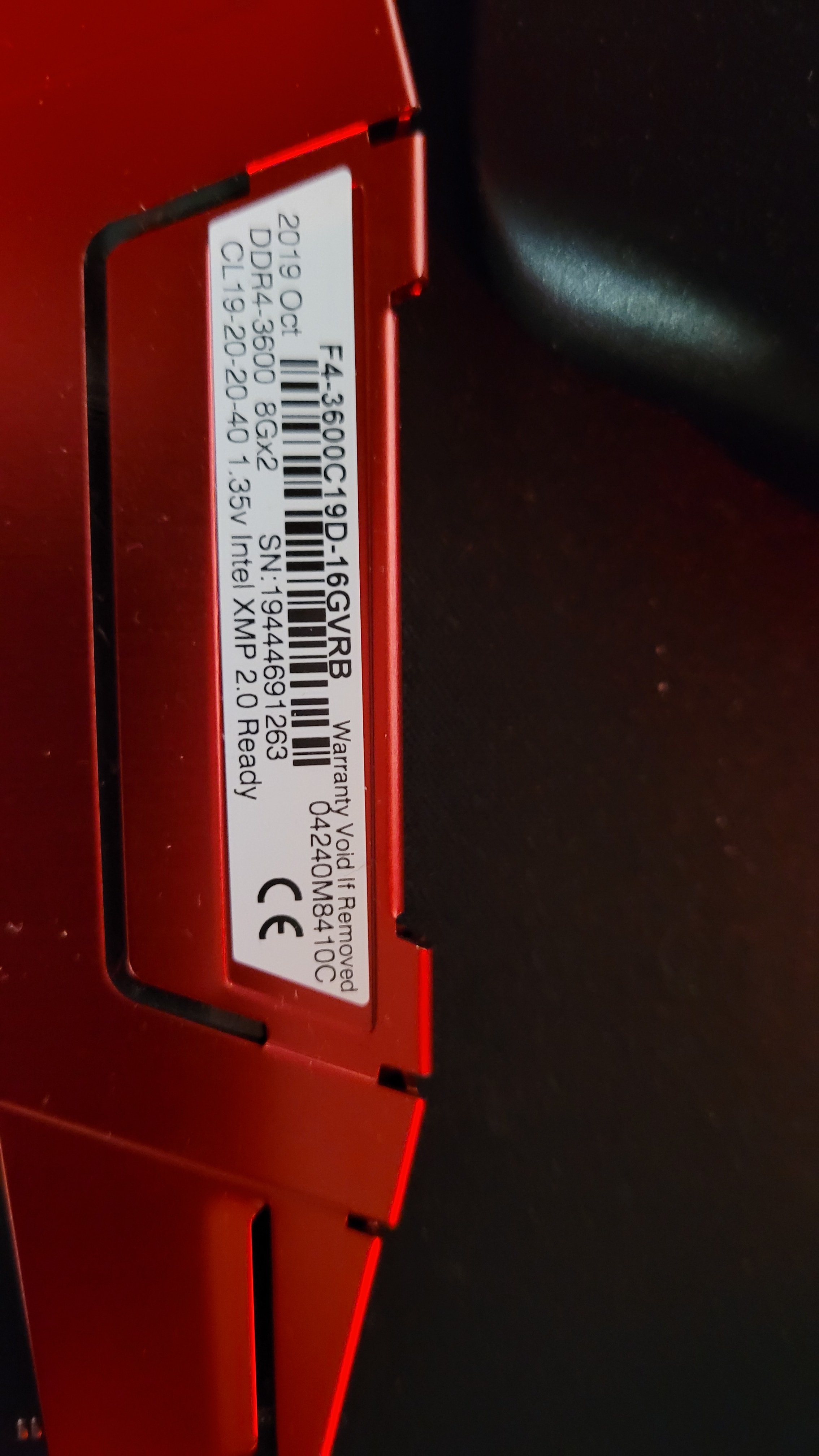

Ich bin im Moment leider total verzweifelt und suche dringend Hilfe. Ich habe mir damals meinen PC über Hardwarerat bestellt mit ursprünglich 2x 8 GB Arbeitsspeicher, habe aber nochmal separat 2x 8 GB bestellt (siehe Foto). Anfangs ist der PC damit öfters abgestürzt/ bzw. kam es zu Bluescreens. Deshalb entschied ich mich die zusätzlichen RAM Riegel wieder zu entfernen. HardwareRat hatte mich seiner Zeit vorgewarnt, dass das Netzteil (550 Watt) nicht genügend Leistung haben könnte. Nun hab ich mir ein 750 Watt Netzteil besorgt und die insgesamt 32 (4x8) GB wieder eingesetzt aber der PC bootet damit erst gar nicht. Hab leider Hardwaretechnisch nicht so die Ahnung und hoffe auf euren Rat .

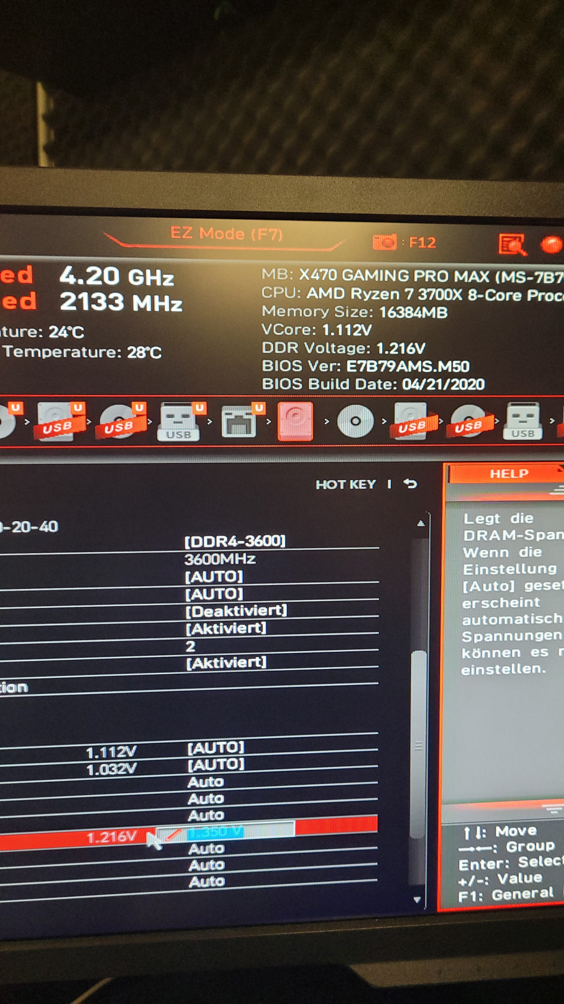

Moment XMP aktiviert und nur 1,2 Volt Ramspannung? Die sollte beim aktivieren von XMP auf min. 1,35Volt umstellen. Wenn das nicht automatisch passiert dann anpassen.

Du hast noch ne ältere UEFI Version drauf, die würde ich erstmal auf ne neuere aktualisieren..
Bei 4 RAM Riegeln muss man meist die Spannung etwas erhöhen, 1,2V sind da bissel wenig

Ebenfalls erstaunt mich, dass du nicht selbst danach gesucht hast. Das Problem ist sehr gängig. Viele Riegel, hohe Belastung. Ein aktuelles BIOS und/oder leicht höhere Spannung beim Ram (etwa 1,4 Volt) können das Problem beheben.
DDR4-3600 ist an sich schon stolz. Mit 1,2x Volt kann das nicht gehen.

Habe mir das straight Power 11 geholt mit 750 Watt. Kann mir jemand Anweisungen geben was ich genau wo eintragen sollte im die Spannung zu erhöhen? Also wie viel sollte ich auswählen?

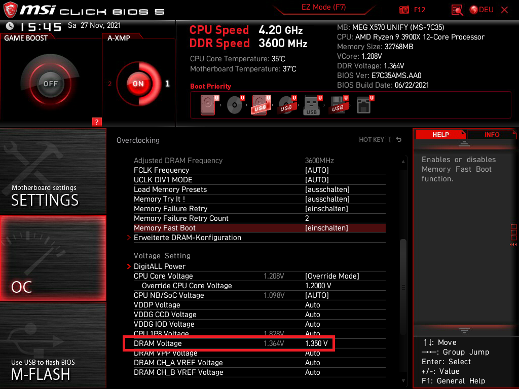

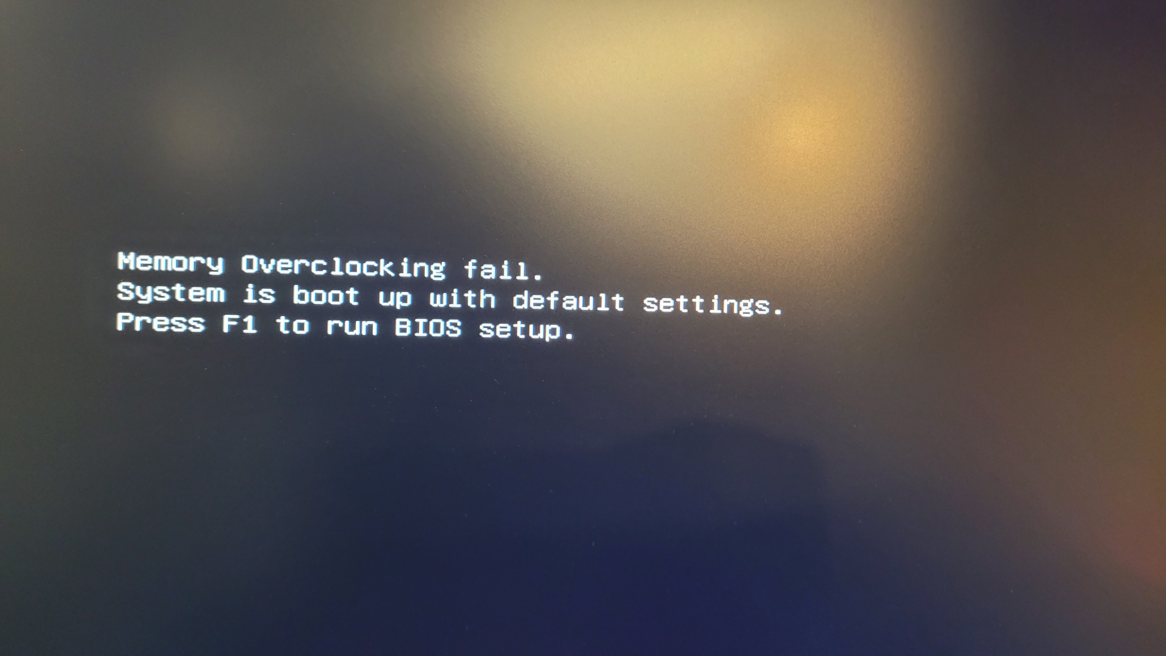

Habe 1,37 volt und 3200 eingestellt, leider ohne positives Ergebnis

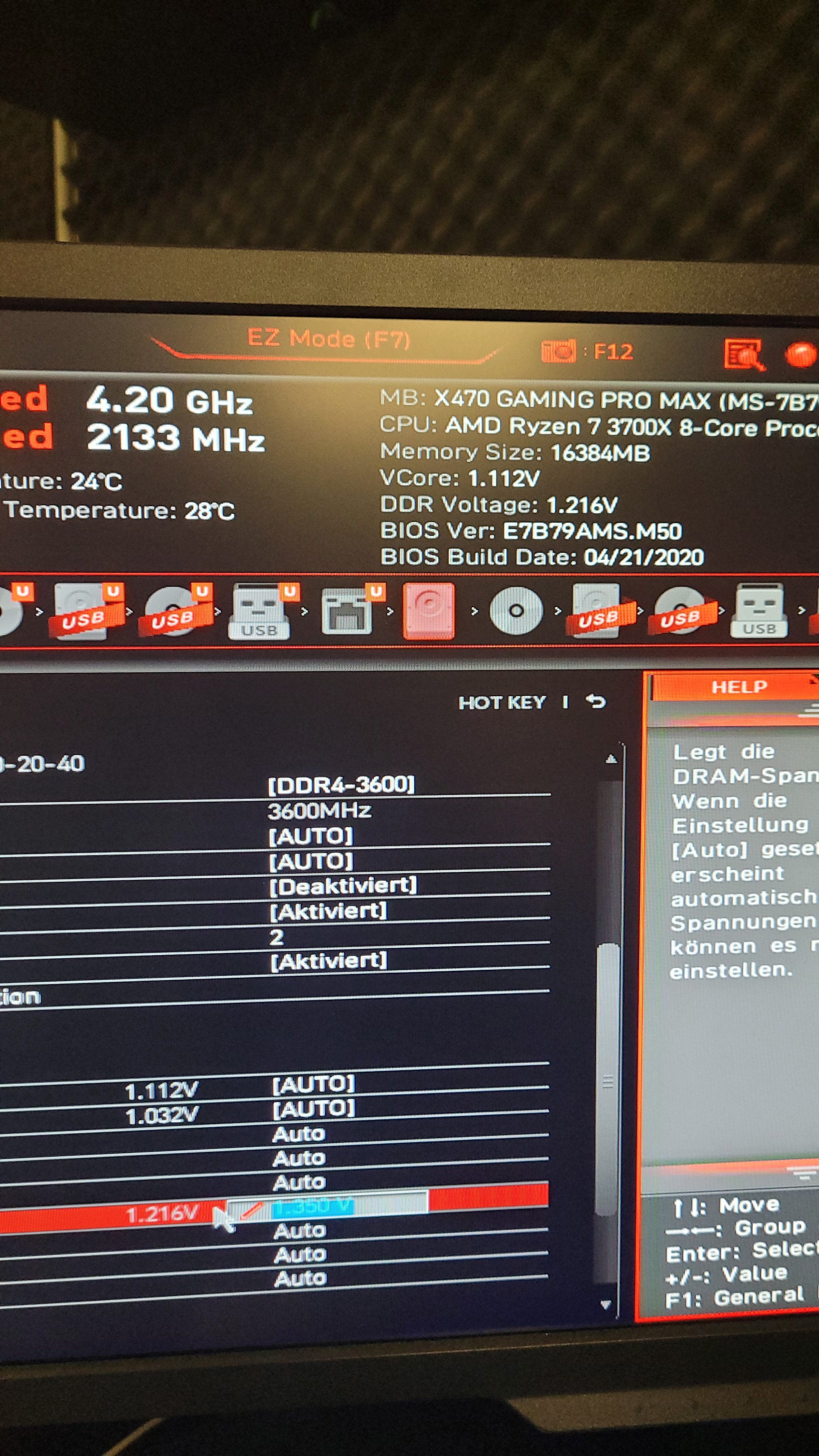

Habe es nochmal mit 1,35v getestet und 3200. Der scheint sich aber jedes Mal wenn ich die Riegel wieder entfernt habe auf Standard zu gehen.

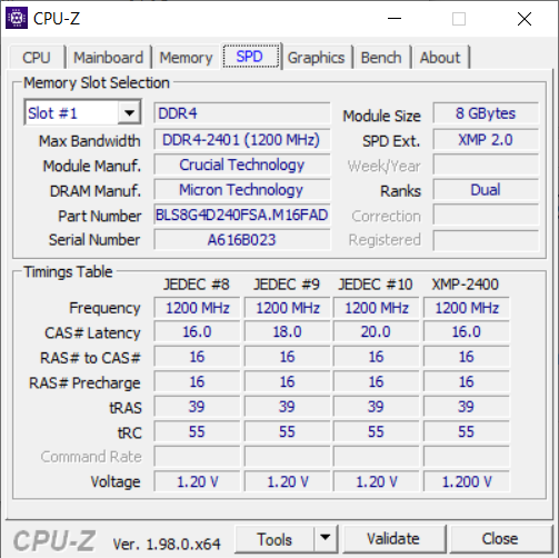

Bau doch immer nur mal 2 RAMs ein, und schaue, was CPU-Z hier sagt, bei SPD kannst Du rechts unten sehen, was das XMP-Profil an Spannung für diese RAMs fordert.
