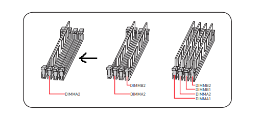

Mach das BIOS Update, mit nur einem RAM Modul in Slot "DimmA2" (Bild).
Nicht dass, das System crasht während des Updates.

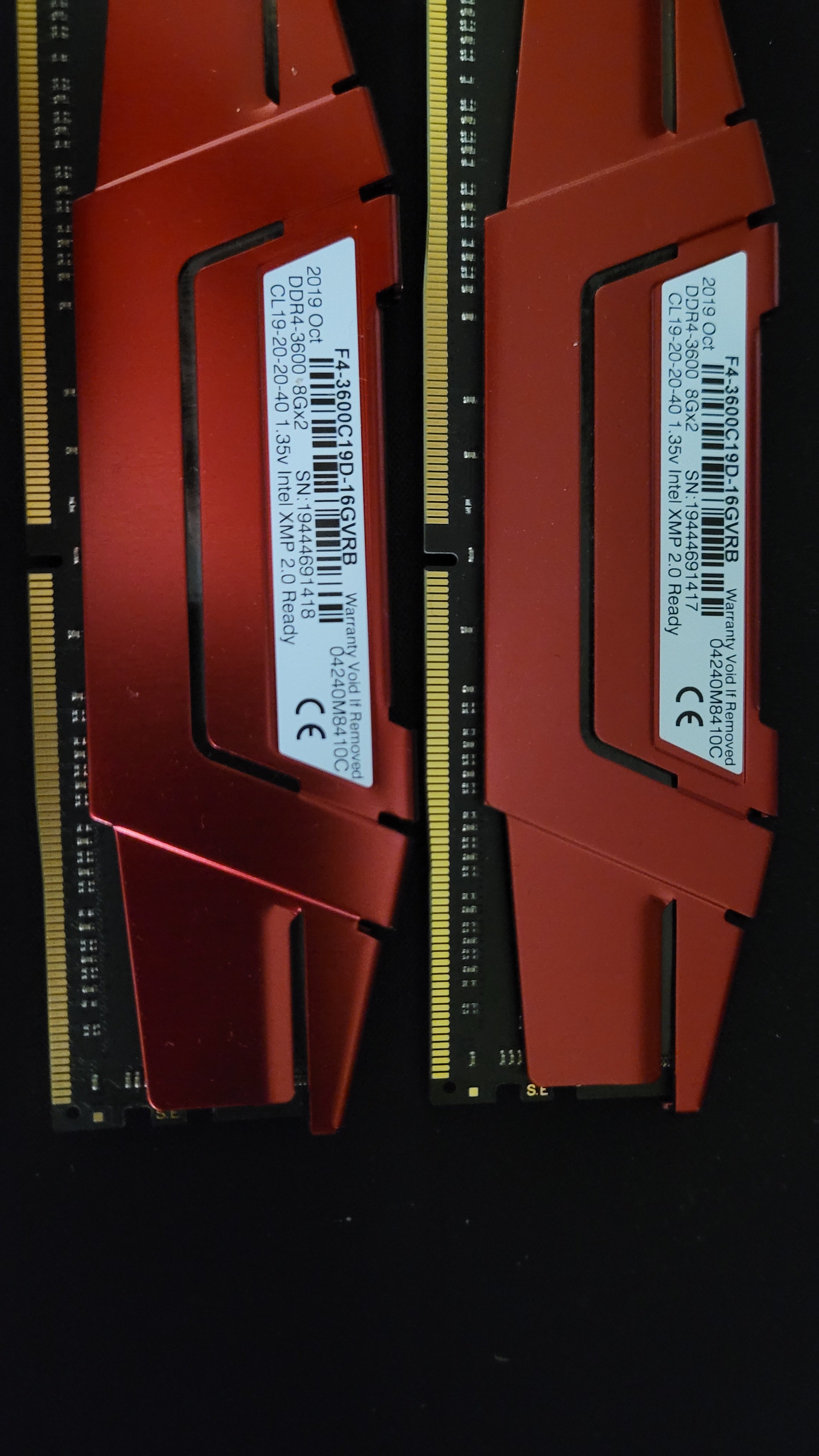

Der Speicher auf dem Foto im Eröffnungsthread ist mit Samsung C-Die ausgestattet. Am Besten noch ein Bild vom anderen Kit hier einstellen, dann kann man feststellen welche Chips verbaut sind.

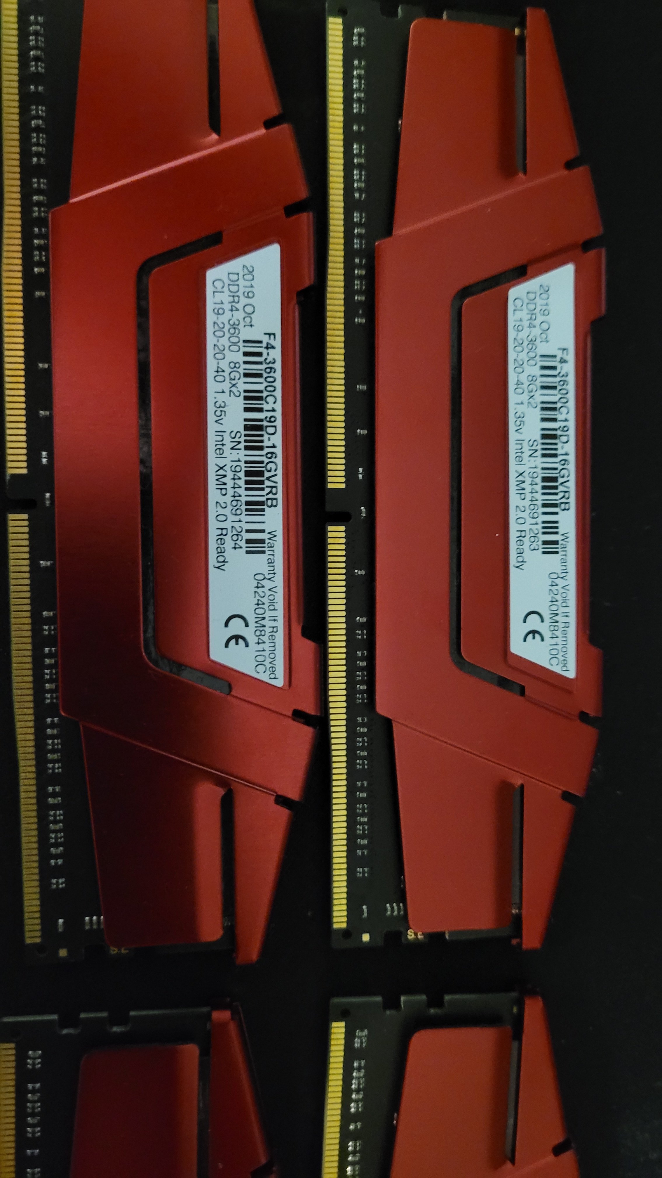

Ich frage, weil der Rechner mit 2x RAM geliefert wurde und du separat 2x bestellt hast. Nur weil alle 4 Riegel den gleichen Produktnamen haben (G.Skill XXX) bedeutet das nicht, dass auf allen 4 Riegeln die gleichen Speicherchips verbaut sind, da es sich um 2 Dualkits handelt und nicht um ein Quadkit.
Die Buchstaben-/Zahlenfolge rechts neben dem Barcode endet mit 10C -> Samsung C-Die Speicherchips.
Okay, auch das werde ich später nachreichen 👍 danke

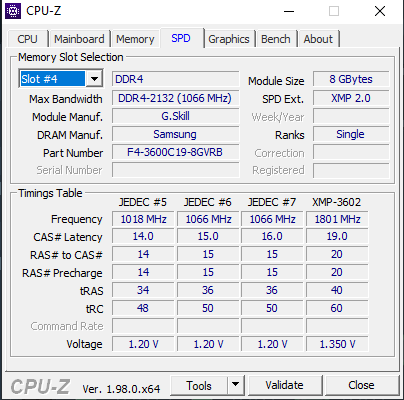

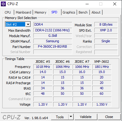

Anbei die Bilder
Und hier auch nochmal Screenshots aus dem CPU Z
Das das BIOS hat jetzt die aktuellste Version, Problem ist allerdings immernoch vorhanden. Sobald ich die 4 RAM Riegel einsetze startet der PC 2 mal neu (nach Start) und "bootet dann ins unendliche" und fährt nicht hoch. Wenn ich dann den PC wieder mit 2 Riegeln starte und im BIOS nachsehe dann ist dort wieder die Ausgangsvoltzahl. (vorher erscheint die Meldung wie vorhin auf dem Screenshot wo ich mit F1 ins BIOS soll)

Knellyyy schrieb:
Anbei die Bilder
Da siehst Du es, XMP Profil sagt 1,35 V für die Riegel. Du kannst natürlich auch erst mal konservativen Takt von 1,20 V mit 2400 MHz einstellen, um überhaupt zu sehen, ob es mit 4 Riegeln klappt.
Die RAM-Riegel sind schon mal alle C-Die und Single ranked, so weit so gut.

Das ist in der Tat seltsam. Bios Update hattest Du ja schon gemacht. Daher würde ich mal beide RAM Bänke getrennt testen, sprich einmal die einen doppelt belegen, und dann die anderen. Handbuch sagt zwar, nur DIMMA2 und -B2 verwenden, ich würde es aber mal probieren. DIMMA1 und -B1. Ansonsten wirklich nochmal genau die Slots anschauen und prüfen.
