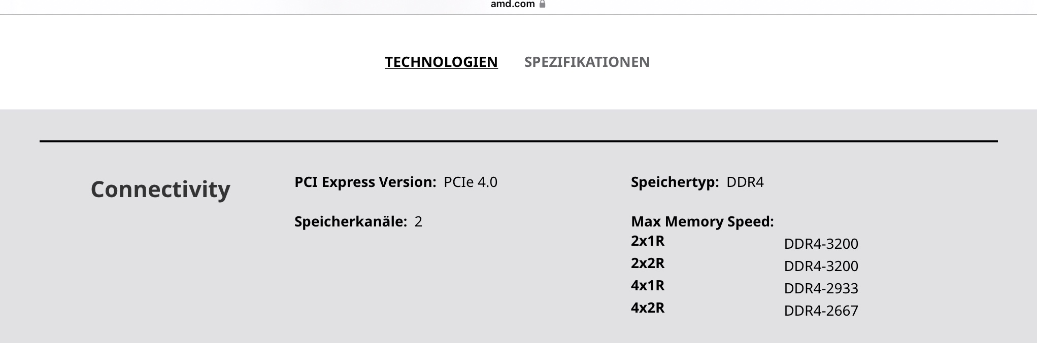

Offiziell unterstützt werden bei 4x8 2933 MHz, alles darüber ist OC. 3200 wären schon ordentlich oc, läuft aber sicher, 3600 wäre dann schon Glück bei 4 Riegeln. Mit den miesen Timings hast du halt auch noch ziemlich langsamem RAM erwischt. Mit 3200er CL14 wärst du da besser gefahren, warum auch immer es grad 4x8 sein müssen ergibt sich mir auch nicht, bei Ryzen immer 2x16 nehmen, dann hat es der Controller viel einfacher, da liegt der garantierte Takt dann einfach schonmal fast 300 MHz höher.
