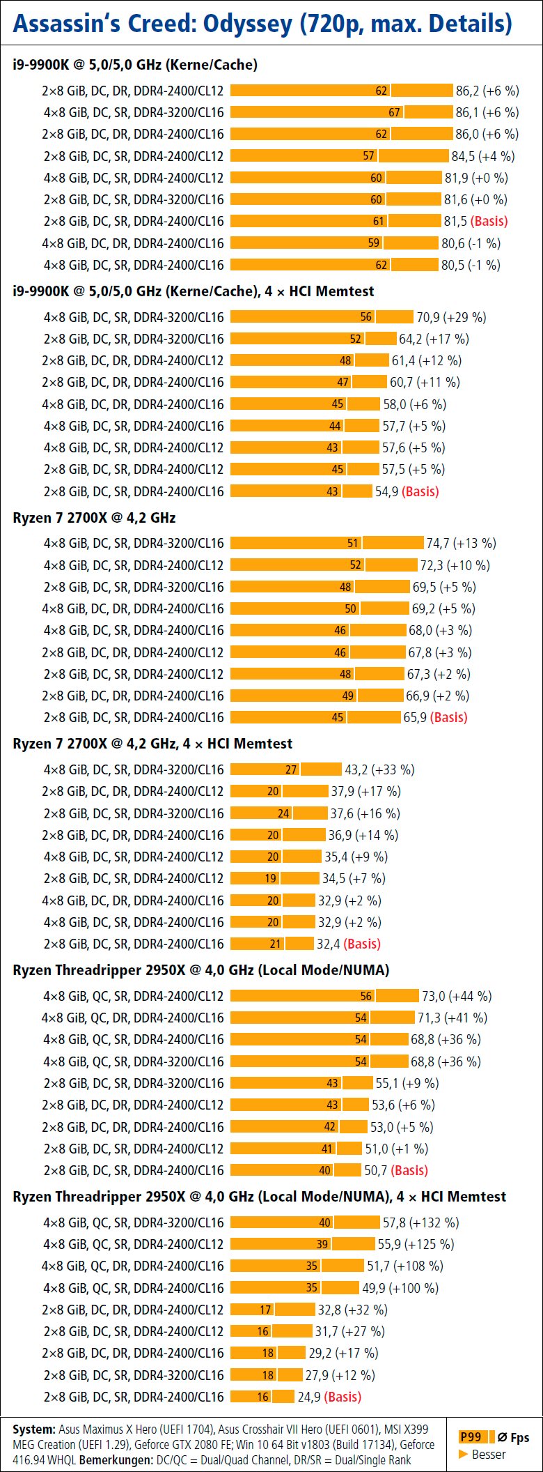

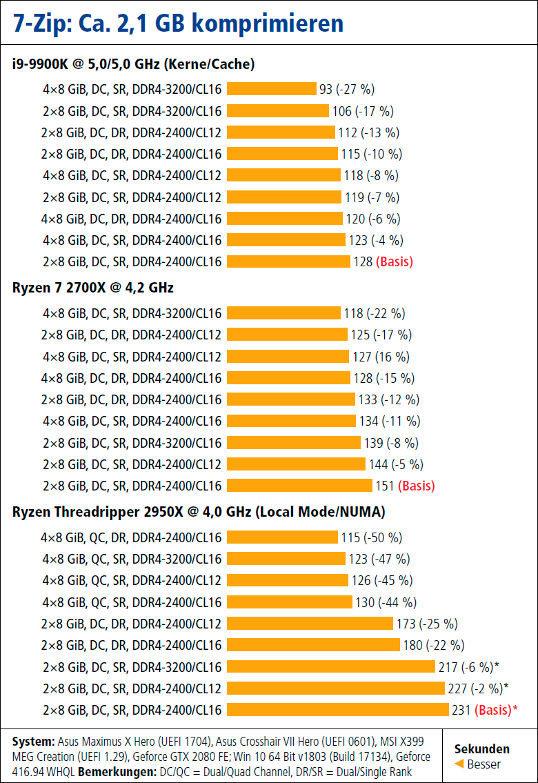

Schöner Test von PCGH dazu:
https://www.pcgameshardware.de/CPU-...g-mit-i9-9900K-R7-2700X-und-TR-2950X-1271040/
782614
782615
Reaktionen: revan. und Payne19
Ich will den Test eher nicht kaufen...Die Ergebnisse aus deinen Screenshots sehen teilweise völlig Banane aus.
AC...2x8 DC SR 2400 cl16 und 3200 cl16 sind 51,5 zu 51.6 FPS....also absolut gleich....kein Einfluss der Ramgeschwindigkeit...
4x8GB 2400 cl16 ist allerdings 1% langsamer....aber 4x8GB 3200 cl16 ist dann 6% schneller???
Selbst bei den Kompressionsmessungen, wo man wegen dem Unterschied im Copy Verhalten einen Unterschied und Vorteil für mehr Ranks erwarten kann...und man weniger Messungenauigkeiten hat als in Spielen...passt es nicht.
4x8GB SR und 2x8DR haben eigentlich die gleiche Anzahl ranks....aber die 4x8 sollen mit CL12 langsamer sein als die 2x8 mit CL16???
Also das klingt für mich alles mal wieder nach einem vom Praktikanten hingepfuschten Test.
Aber wer Zugriff auf den Test hat, kann ja mal gucken, ob sie etwas zu den Timings schreiben....mein Tipp...Haupttimings eingestellt und die Mainboards die sekundären unde tertiären Timings raten lassen.
Edit....das war bei der Intel CPU...bei Ryzen sieht es etwas sinnvoller aus, vermutlich weil deren AM4 Mainboard die typische AM4 Krankheit hat, und egal was für Ram man einbaut einfach immer die gleichen Subtimings drauf haut...egal ob der Ram Cl14 ist und bessere Timings schaffen würde oder Cl16 18 18 ist und von den Auto-Subtimings überfordert ist.
