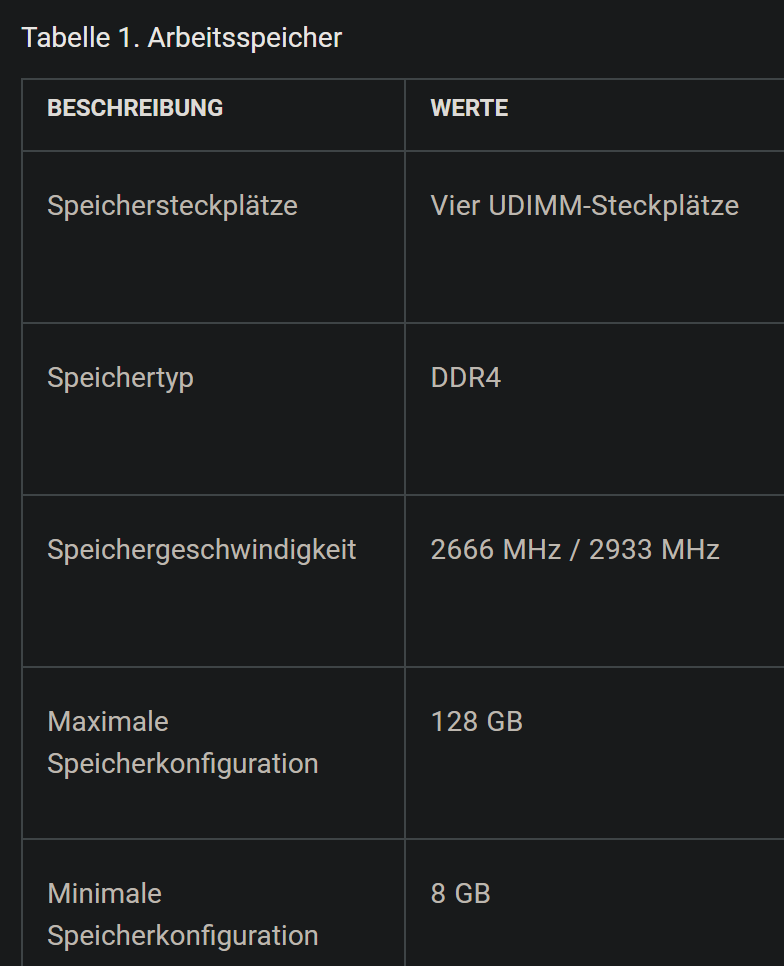

laut Dell.
https://www.dell.com/support/manual...uid=guid-e9d2ea83-38a4-431d-803c-96d63c1dbc34
Reaktionen: viskus

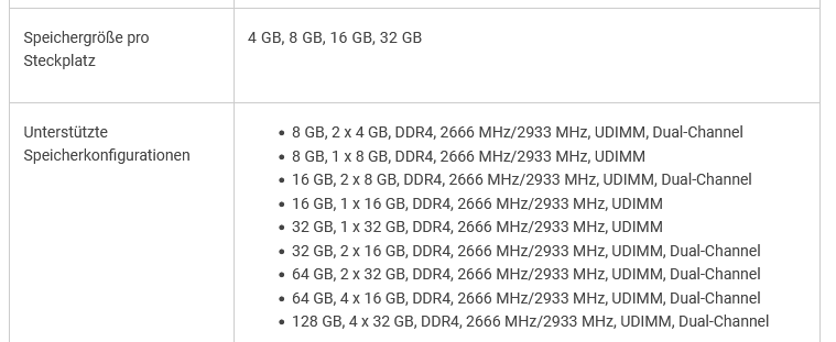

Wenn Du bei Dell auf deren Seite mal nachgesehen hättest (erster Link bei Google), dann hättest Du gesehen, dass an das Ding auch 4x32 GB rangehängt werden können :)
2x16 ist grundsätzlich besser als 4x8 -> Vollbestückung ist doof.
Ram kaufen und ausprobieren.
Wenn nicht, wieder zurückschicken und 2x16gb kaufen.
Solche fertig Dinger sind oft sehr eigenwillig..
Ja, 4x8 werden tatsächlich nicht erwähnt. Bei normalen Boards einfach wohl ein Fehler, bei OEM kann das aber durchaus ein echter Hinweis sein.

coasterblog schrieb:
Ok, sowas erwähnt man aber im Lesefluß; man scrollt i.d.R. nicht wieder hoch ;)
laut Dell.
ja das habe ich auch aber da steht auch welhce kombinationenne gehen aber die 4 mal 8 haben die nicht mi aufgeschirbene deswegen wusste ich nihct ob und was wenn man es macht.
genau das steht da nicht nur 1 mal 32 und 2 mal 16
Wie gesagt, wenn 4x16 passen sollten auch 4x8 passen, aber bei OEM gibt es schon mal seltsame Sperren.
Reaktionen: viskus
