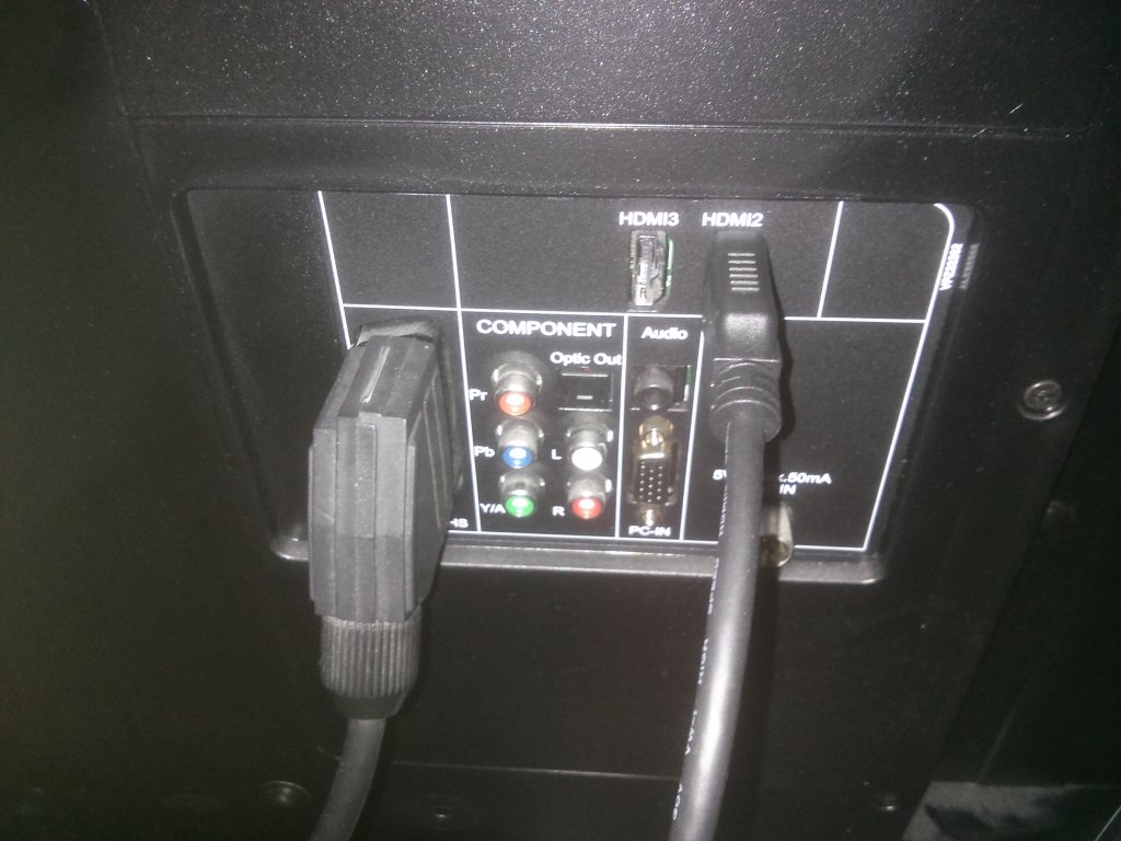

2. wie siehts mit anschlüssen aus?am foto sieht man die anschlüsse die der fernsehr bietet.(abgesehen davon noch ein normaler kopfhörer anschluss 3,5 mm klinke)

Du könntest einen Toslink-Verteiler nehmen, da dein TV nur Digital-OUT hat. Mit einem AV-Receiver wäre es einfacher.

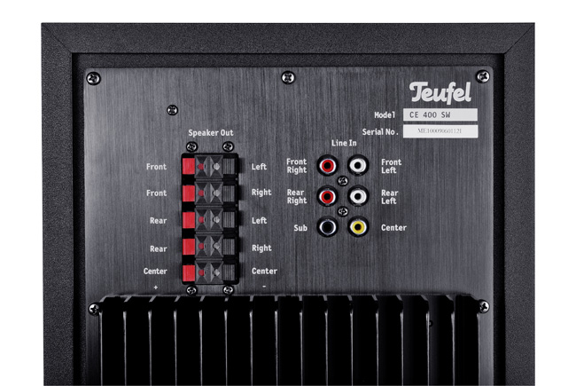

anschlüsse des teufel sind im anhang.

Dir Front könen ruhig etwas höher stehen. Wenn ich mir die Anschlüsse ansehe, kannst du da garnichts machen ohne AV-Receiver.
Du könntest kein 5.1 benutzen, da jeder einzelne Lautsprecher einen Kanal hat. :(
Um also 5.1 zu haben, solltest du für jeden Lautsprecher einen Quell-Kanal besitzen.

Wenn du einen AVR hast, brauchst du diese Kiste von Teufel nicht.
Der AVR ist das Herzstück der Anlage. Du schließt alle Quellegeräte an den AVR und die Lautsprecher auch.
