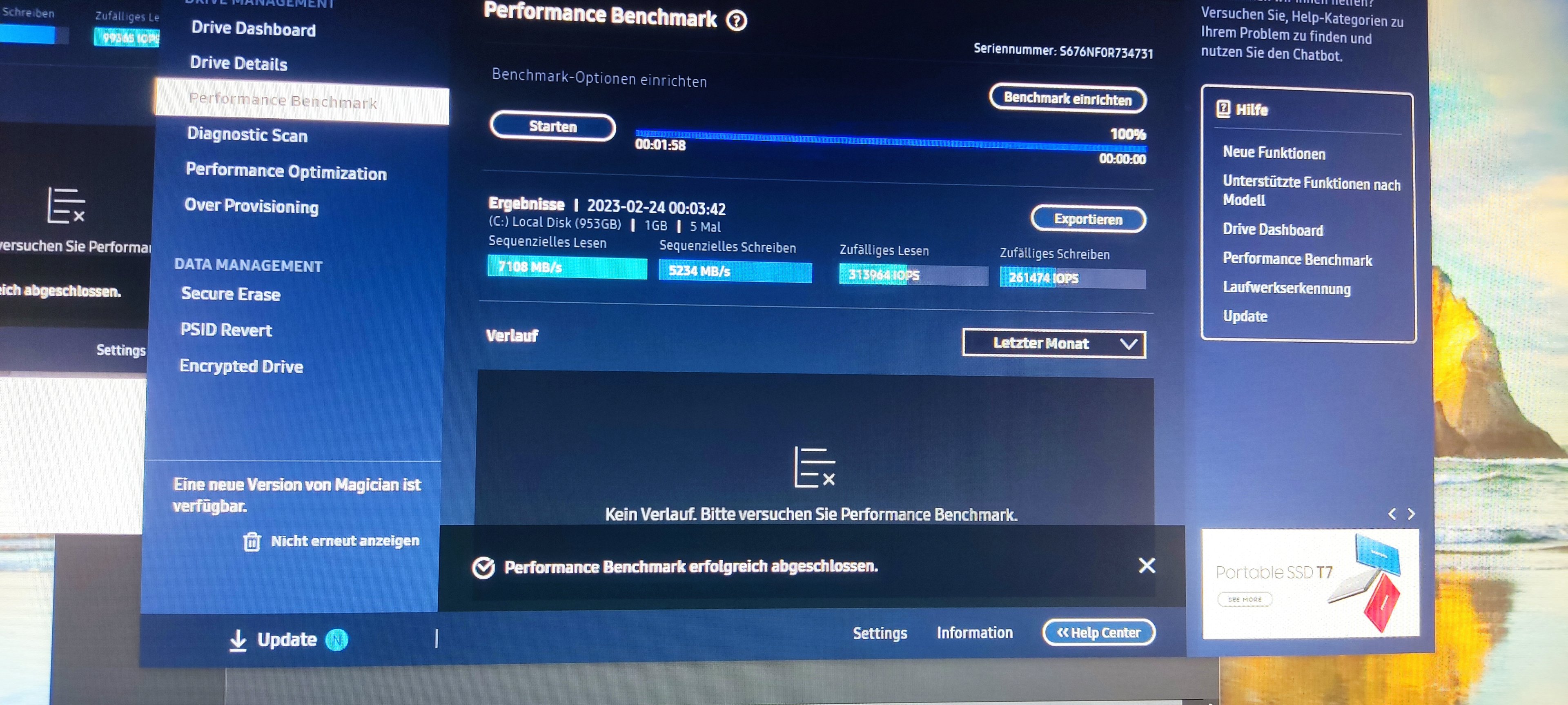

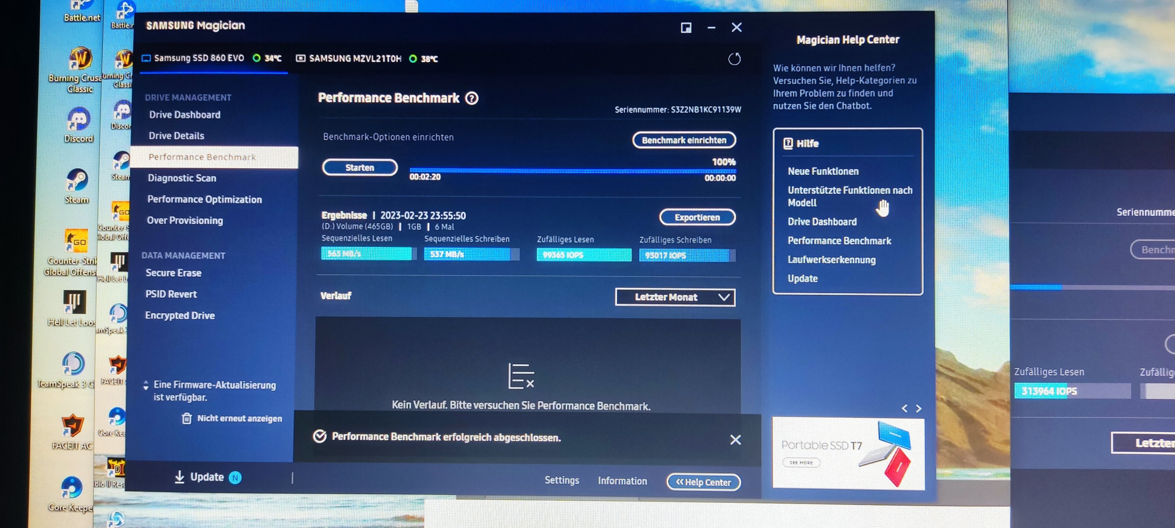

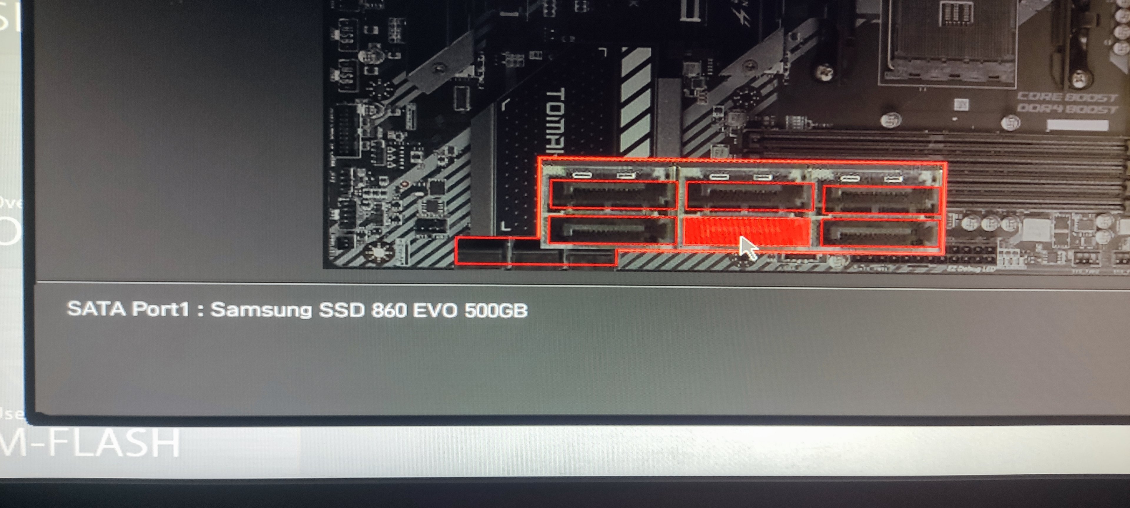

Welche SSD? Prüf mal mit Samsung Magician deine SSD bzw. den Firmware Stand.

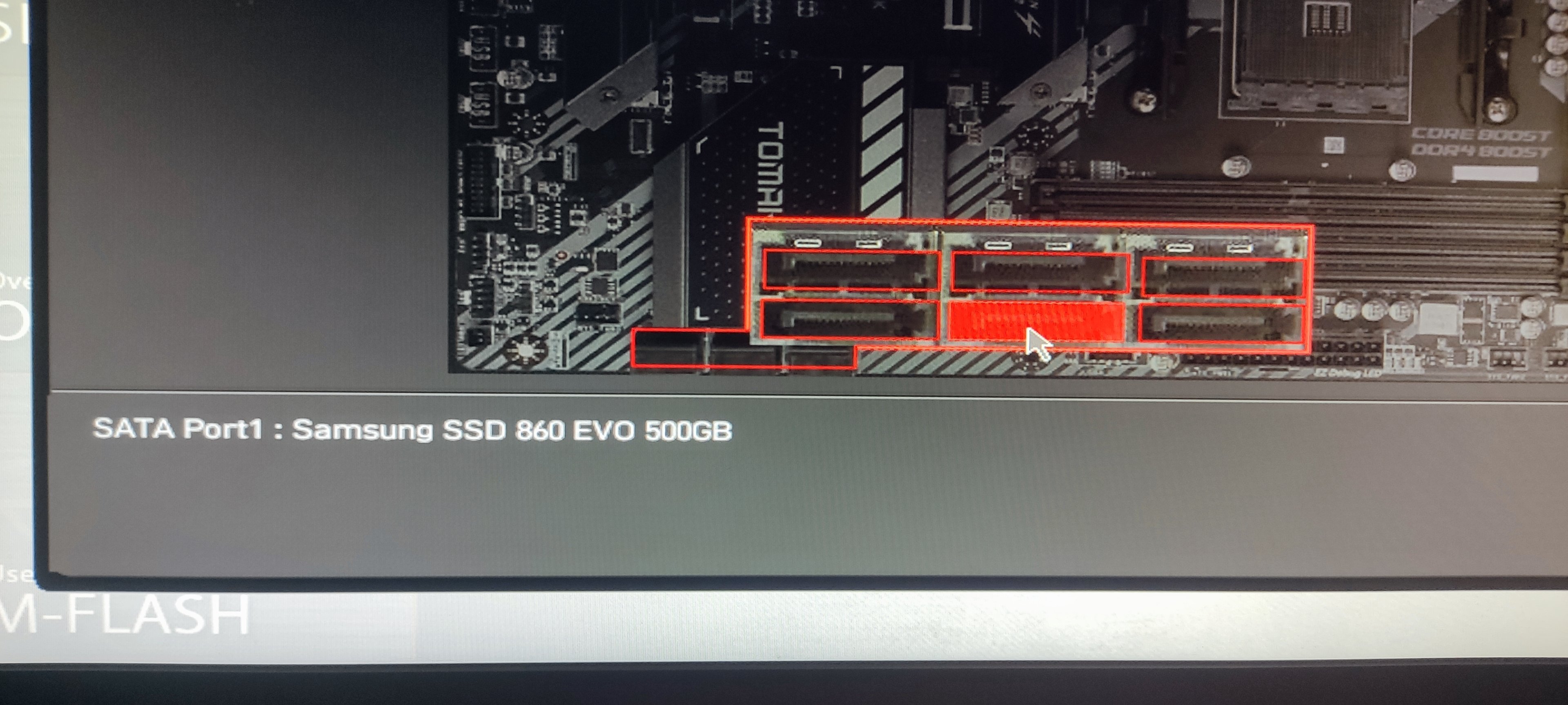

Wo sind diese am MB angeschlossen? Kuck mal in MB Manual nicht das davon eine mit Flaschenhals läuft, weil ein Sharing greift oder so.
Ich gehe davon aus das der Speicher in A2 und B2 steckt, richtig?
2,5G / 1G NIC deaktivieren und umstecken falls in Benutzung bzw. umgekehrt.
Firmware stand wurde aktualisiert . Bilder wo sie angeschlossen sind kommen. Hab auch Mal ein Performance scan kaufen lassen. Alles anbei . Ich sag jetzt aber erstmal gute Nacht ,und danke. Weitere Vorschläge werde ich direkt nach der Arbeit, ab Arbeiten Gruß

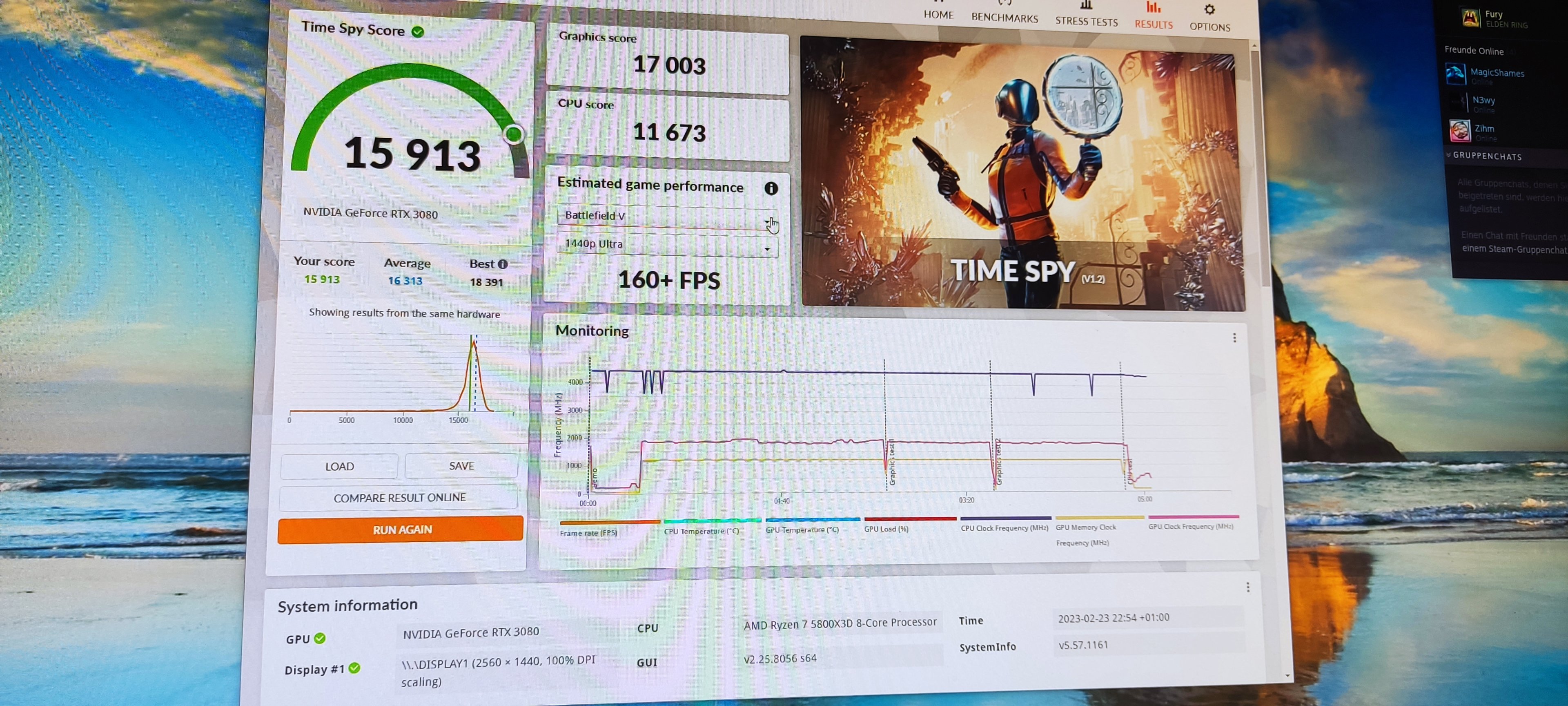

Hatte vorhin Mal einen timspy Test gemacht, aber da sieht man nicht so extrem das runtertakten. ( Merk es vorallem bei WoW wie sie im RAID einfach wieder auf,3600mhz taktet )

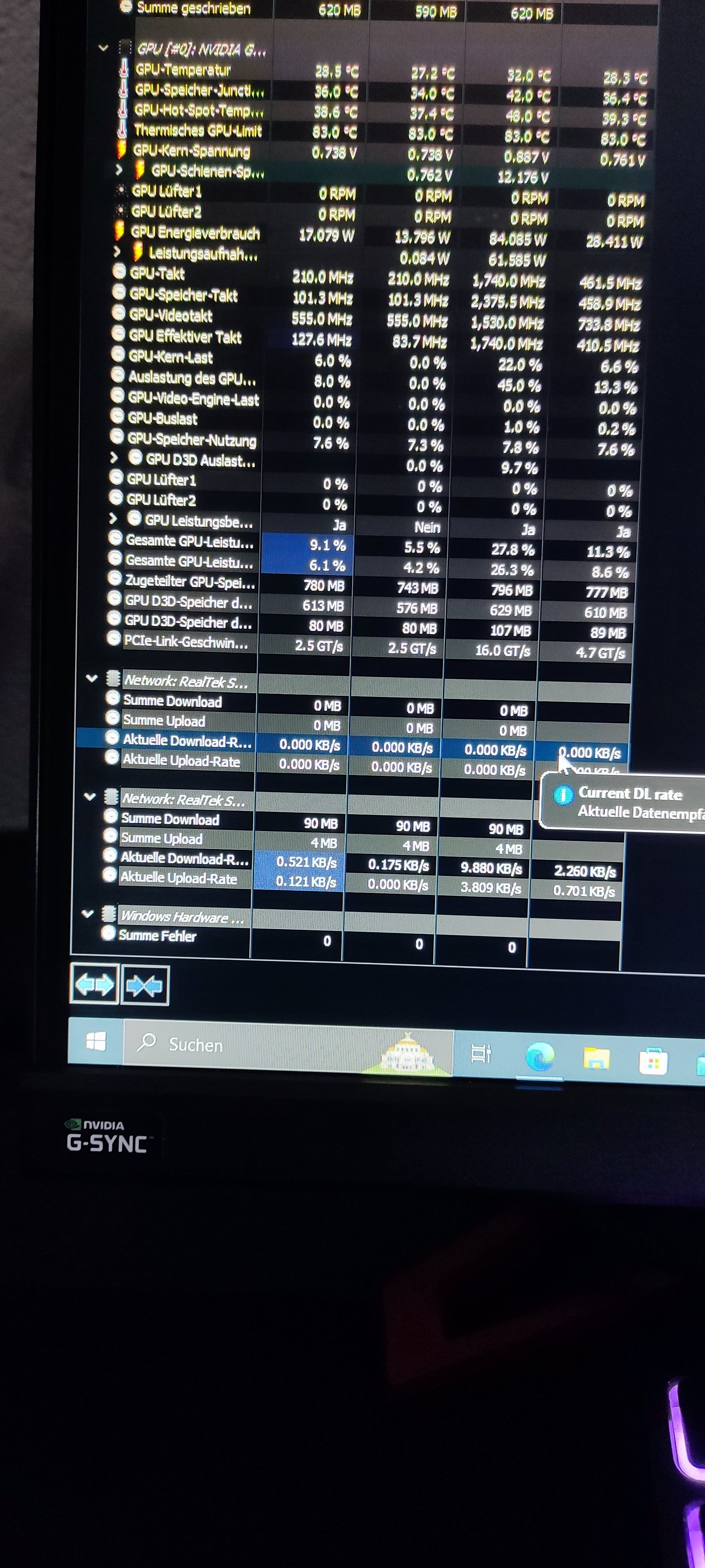

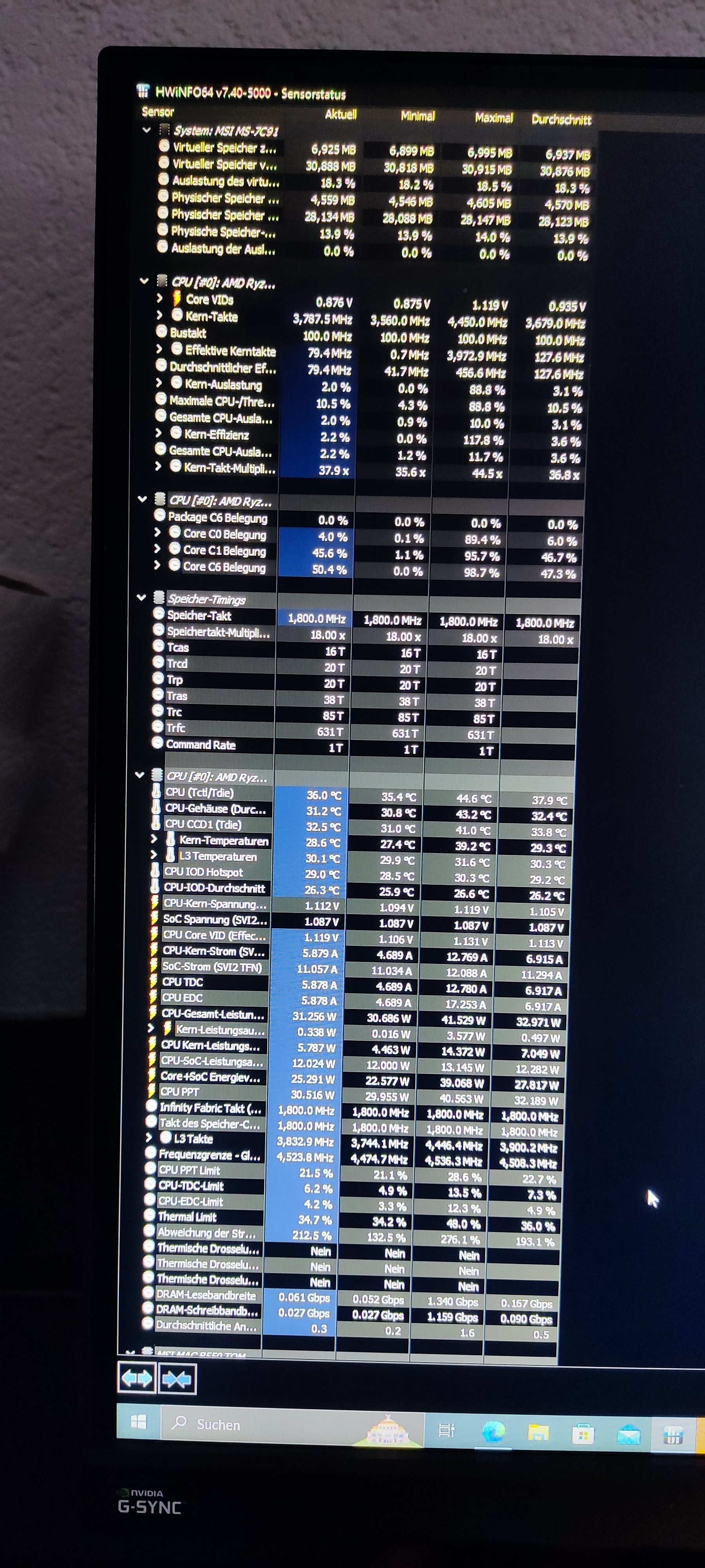

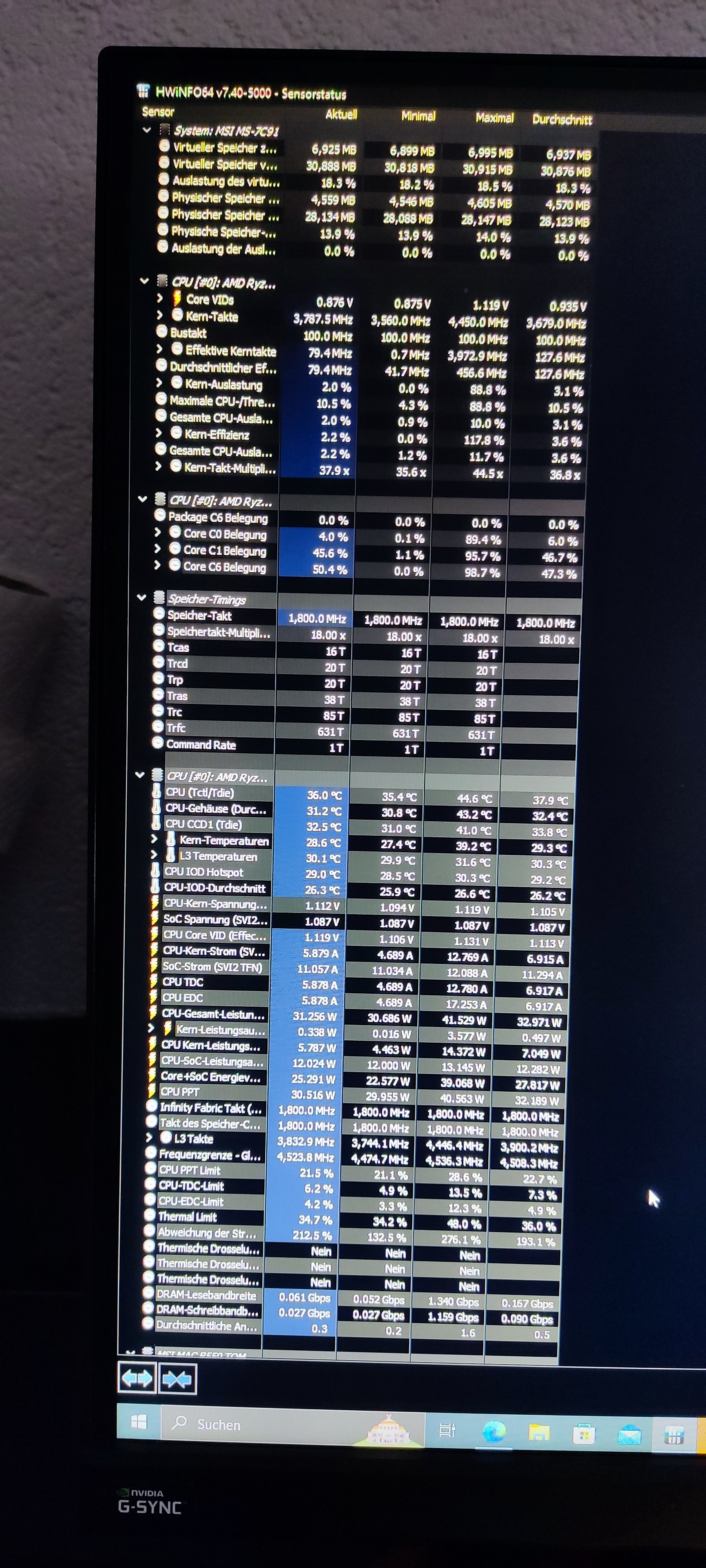

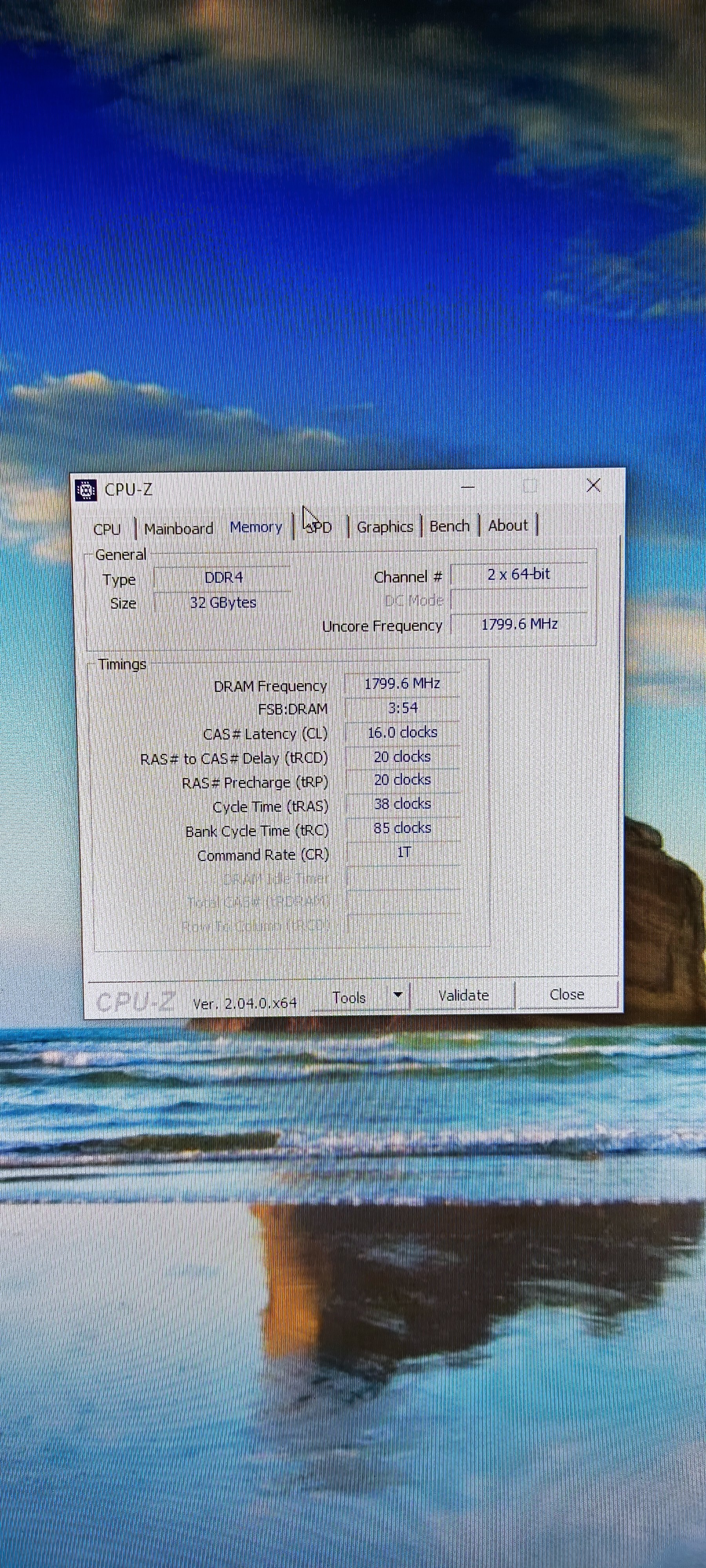

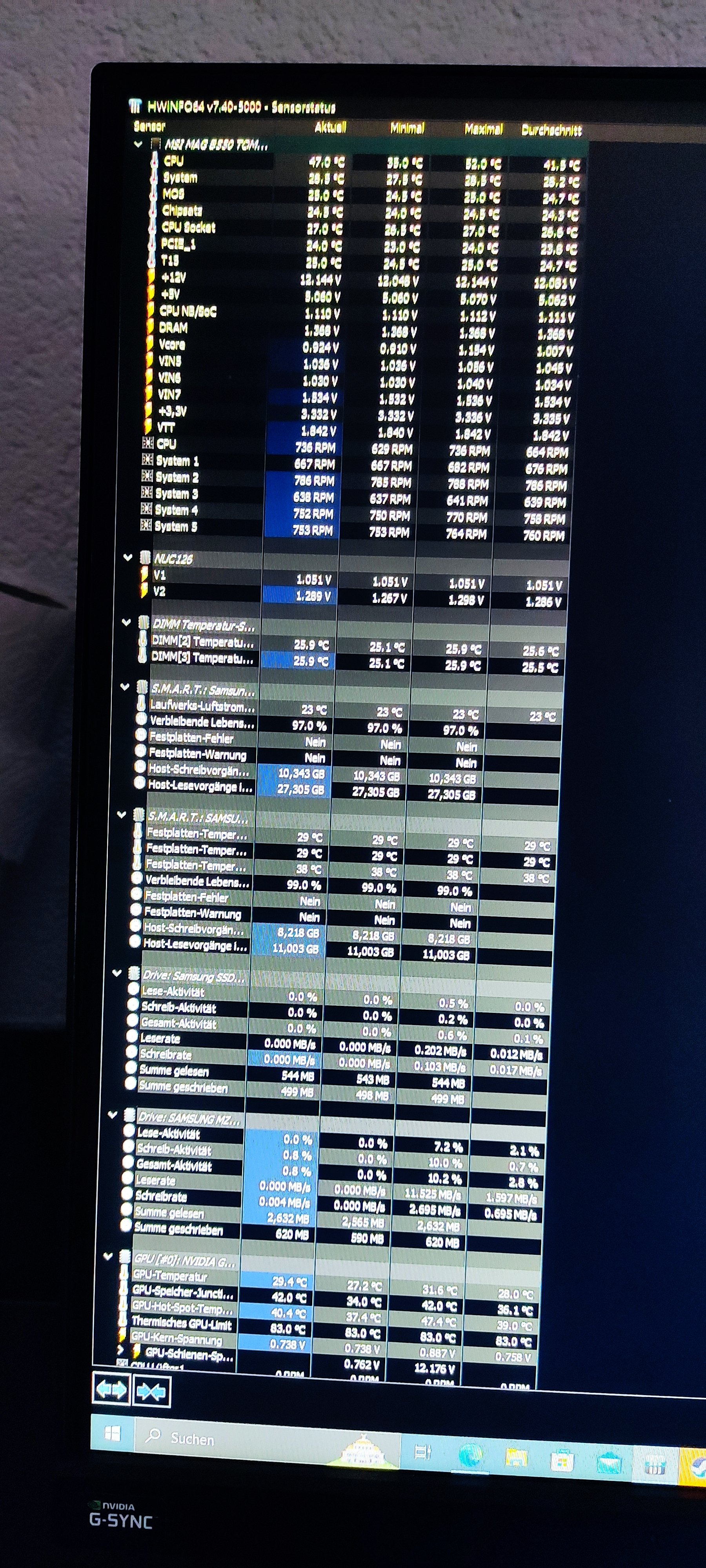

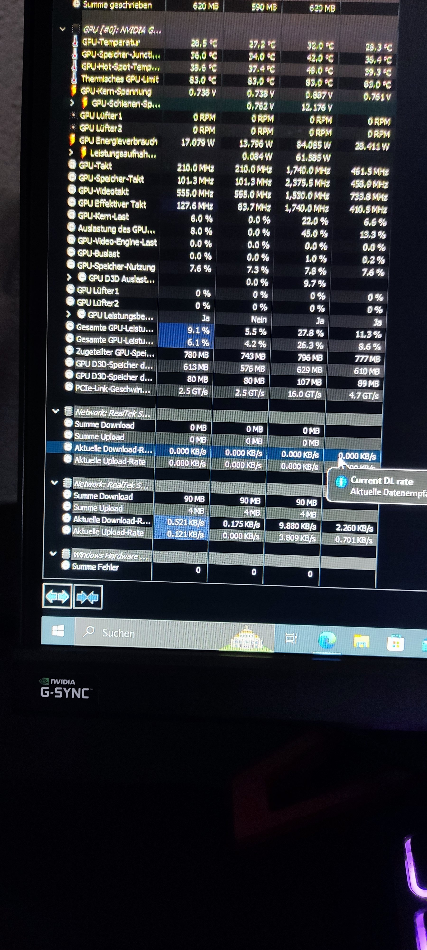

Kannst du mal in HWInfo oder CPUz schauen ob der Ram wirklich mit den Geschwindigkeiten vom XMP läuft? Gerne auch HWInfo Sensor screenshots. SSDs sind nicht voll oder?
Ich mach heute mittag noch nen Screenshot, aber eigentlich sollte das passen. Ne SSD haben noch beide ciw mehr als 50% Platz.

Dein Grafikscore ist für ne 3080 echt niedrig. So wenig habe ich nur mit Undervolting der Gigabyte Gaming OC 3080 auf 75%.
Sehr schön, gut zu wissen. Liegt da evt ein defekt vor? Oder woran könnte das noch liegen ?

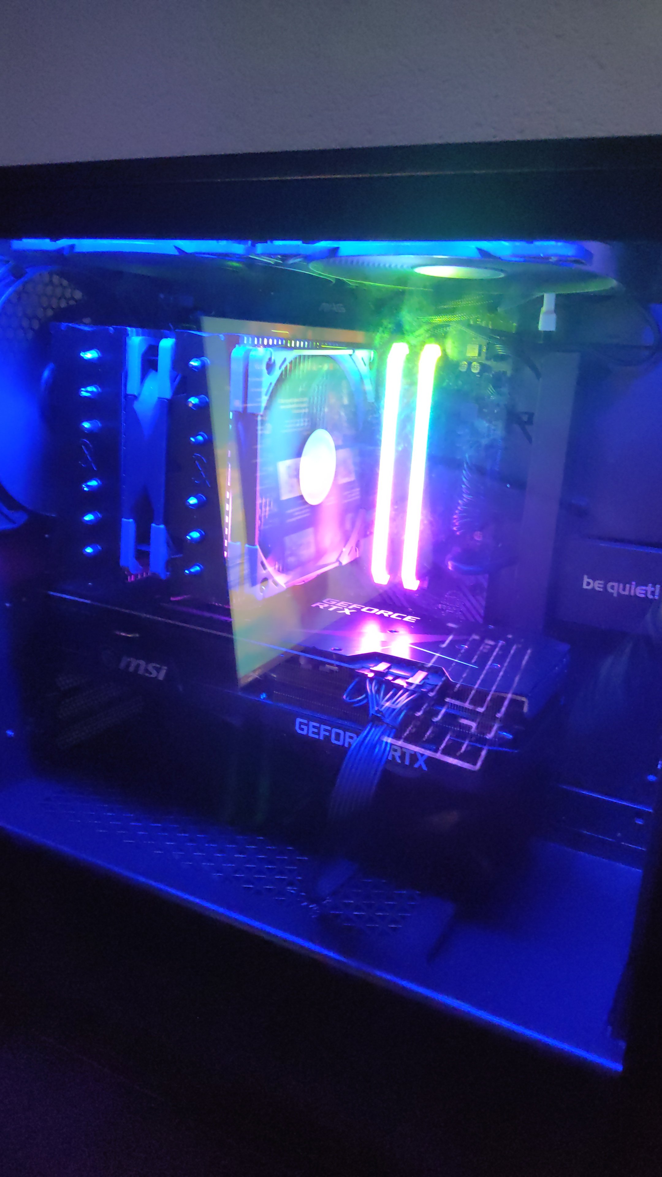

Ist an der 3080 mit den Stromsteckern das über ein Kabel zum Netzteil angeschlossen oder über 2 Kabelstränge? Sollten bei be quiet immer aufgeteilt werden.

Gute Frage , müsste ich Zuhause nachschauen. ( Hab den PC nicht selbst gebaut )
Auf die schnelle konnte ich nicht den Screenshot finden. Evt erkennst du es.
Sorry für die miese Qualität .
