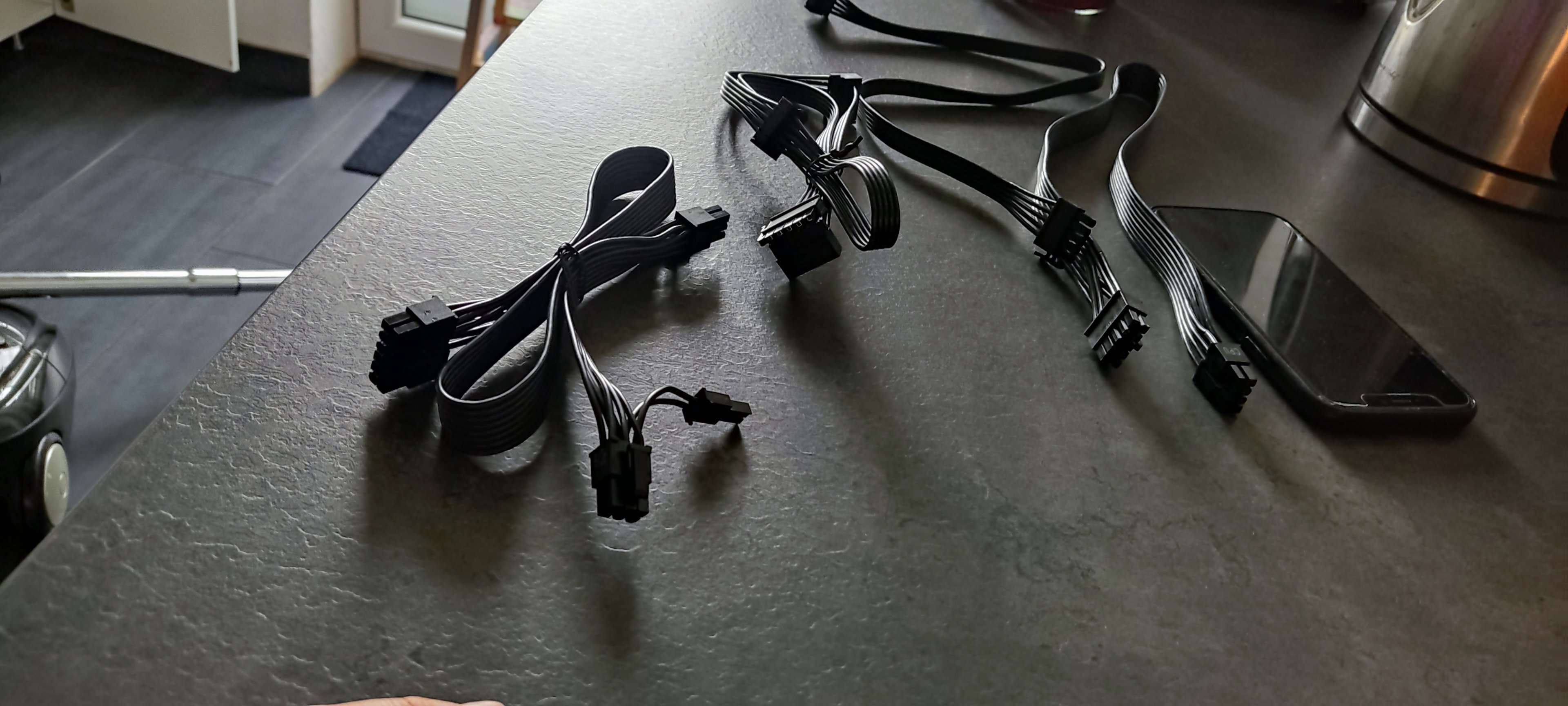

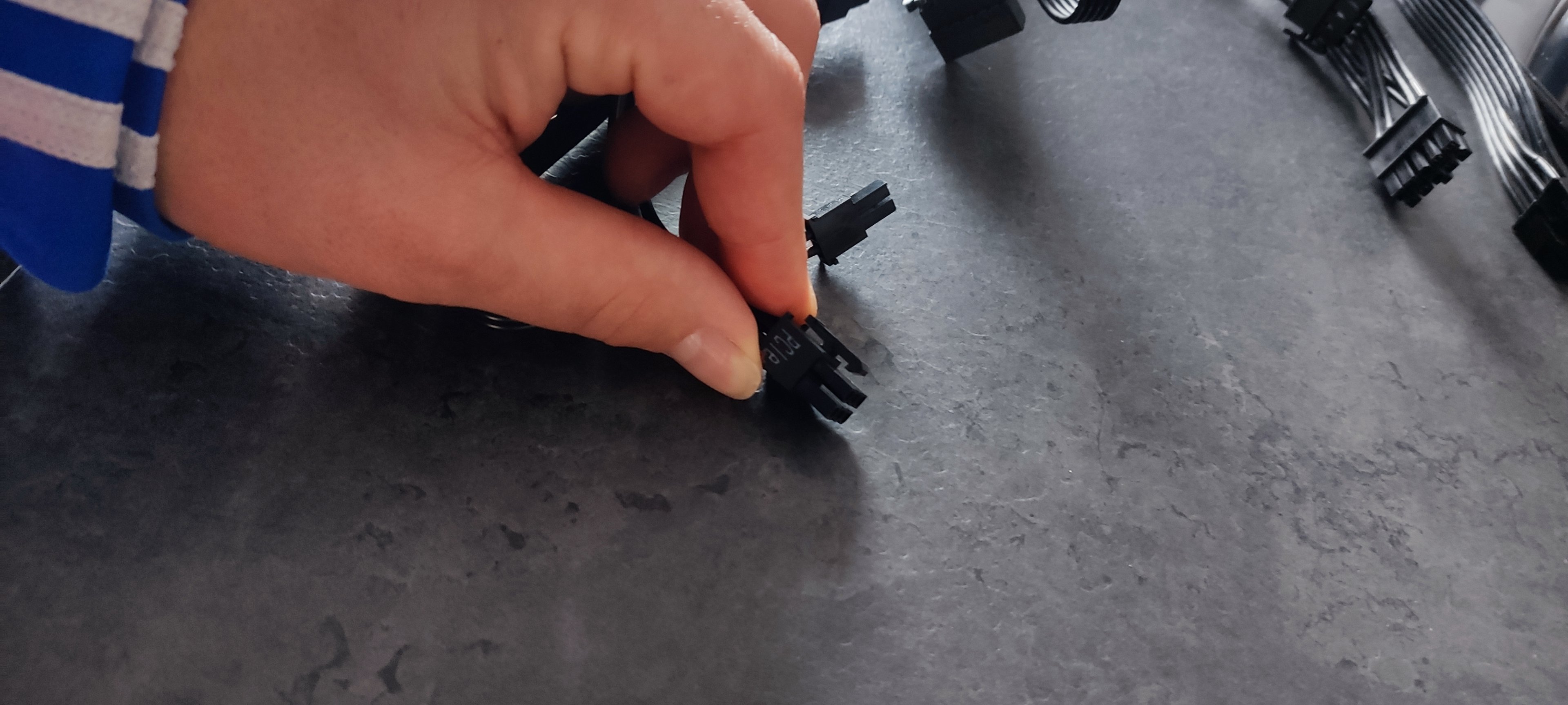

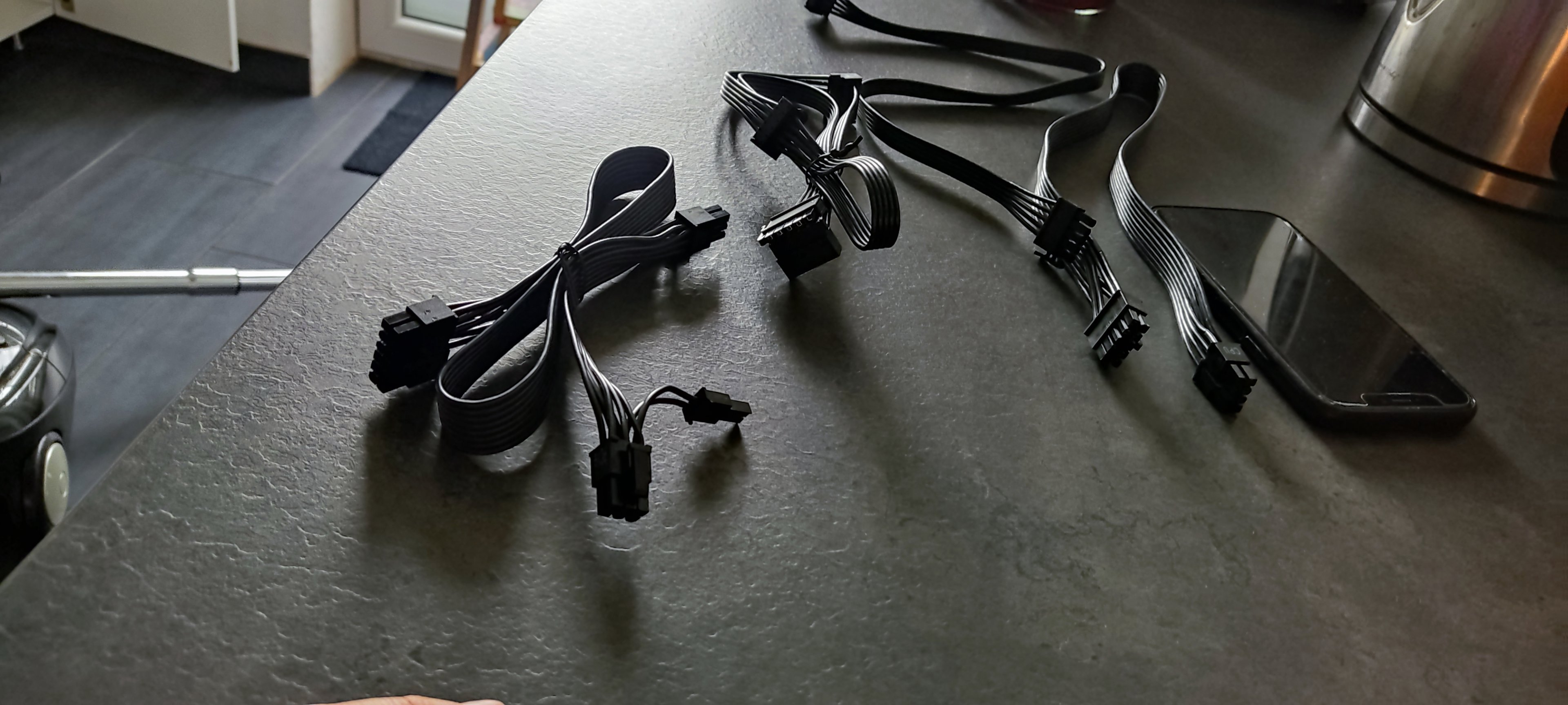

Also hab den PC gerade offen und sehe er ist mit nem Y Kabel an der grafikkarte. Sollte ich das tauschen gegen 2 einzelne wenn ja welche ? Würde die dann bestellen und umbauen. Sonst scheint da alles zu passen
Also ich schick dir Mal ein Foto was dabei war, hab es aus dem Keller gekramt. Der PC würde ja bei dubaro gebaut evt haben die die behalten ?
Da wäre noch ein y Kabel wenn ich das richtig sehe. Kann ich 2 y Kabel dran hängen ? Wenn ja,mach ich das sieht aber dann nicht mehr so schön aus, gibt's die nicht einzeln ?

Da ist doch das zweite Kabel! Das noch mit dran bauen und ans Netzteil anschließen.
Dubaro ist jetzt nicht bekannt für schöne Kabelverlegung!
Kabelbinder verwenden und beide Kabel schön nach unten verlegen.

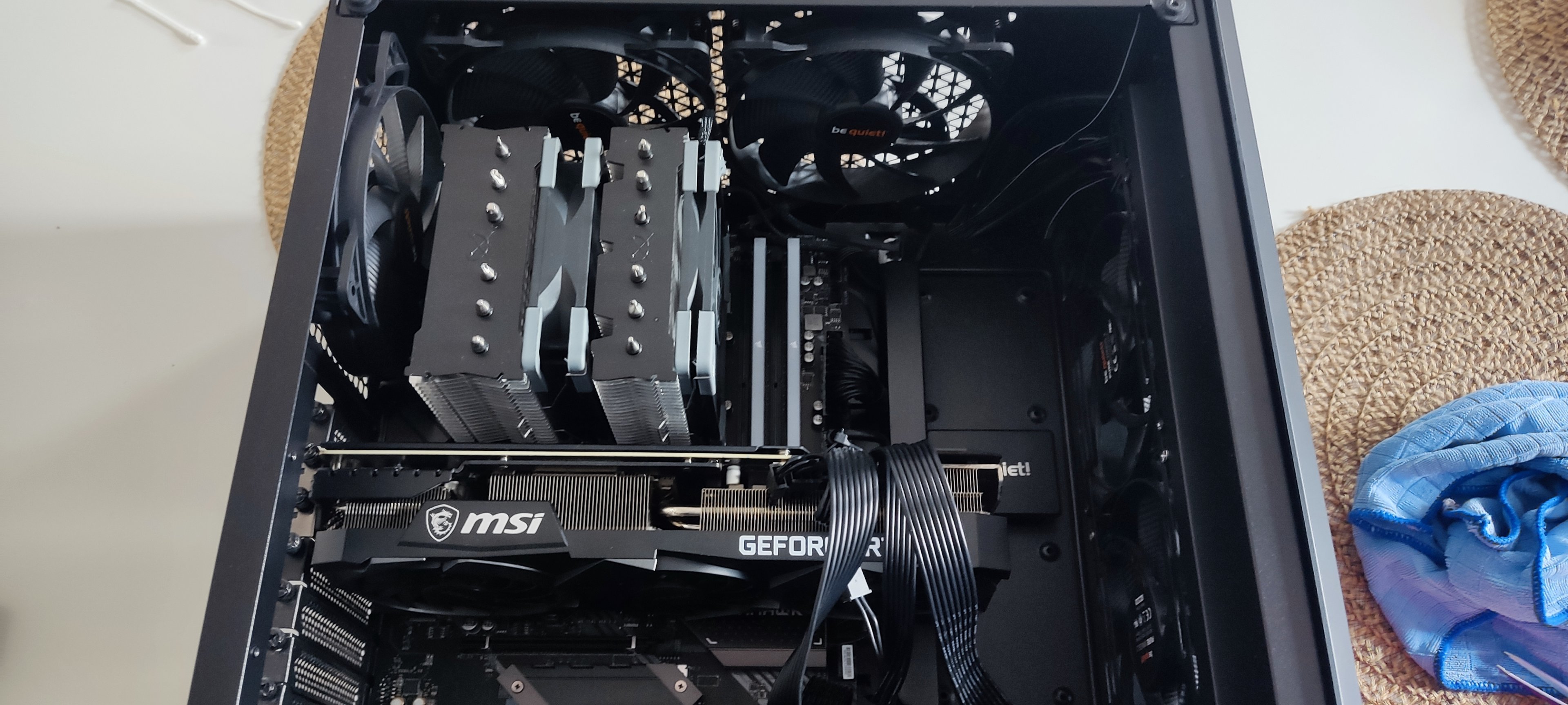

Vielleicht macht dazu mal ein Bild wie der Rechner innen ausschaut, wenn du mich zu weinen bringen möchtest! :D

Werde ich gleich machen, dachte ich nutze das umbauen zum Staub reinigen.

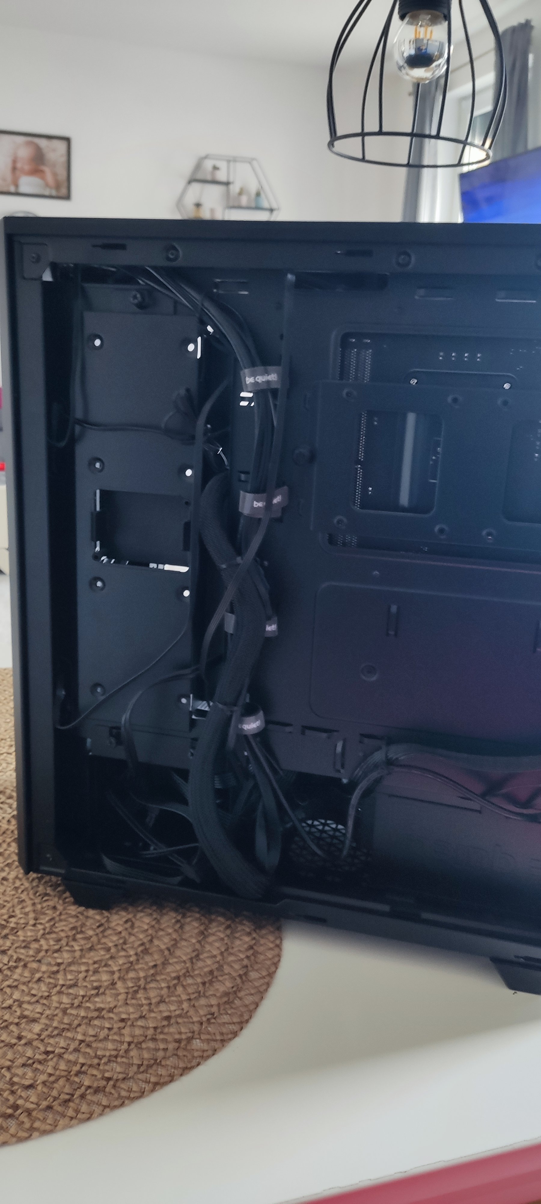

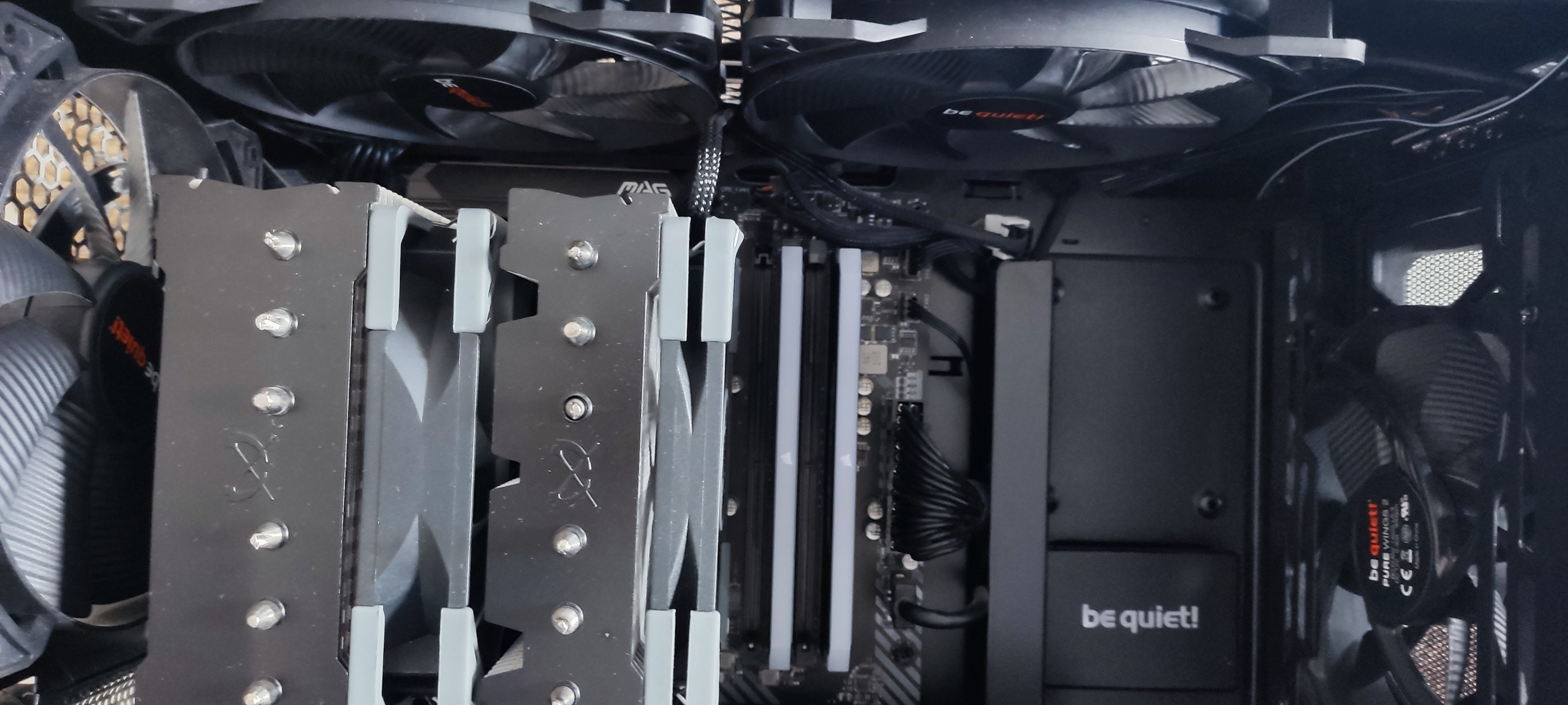

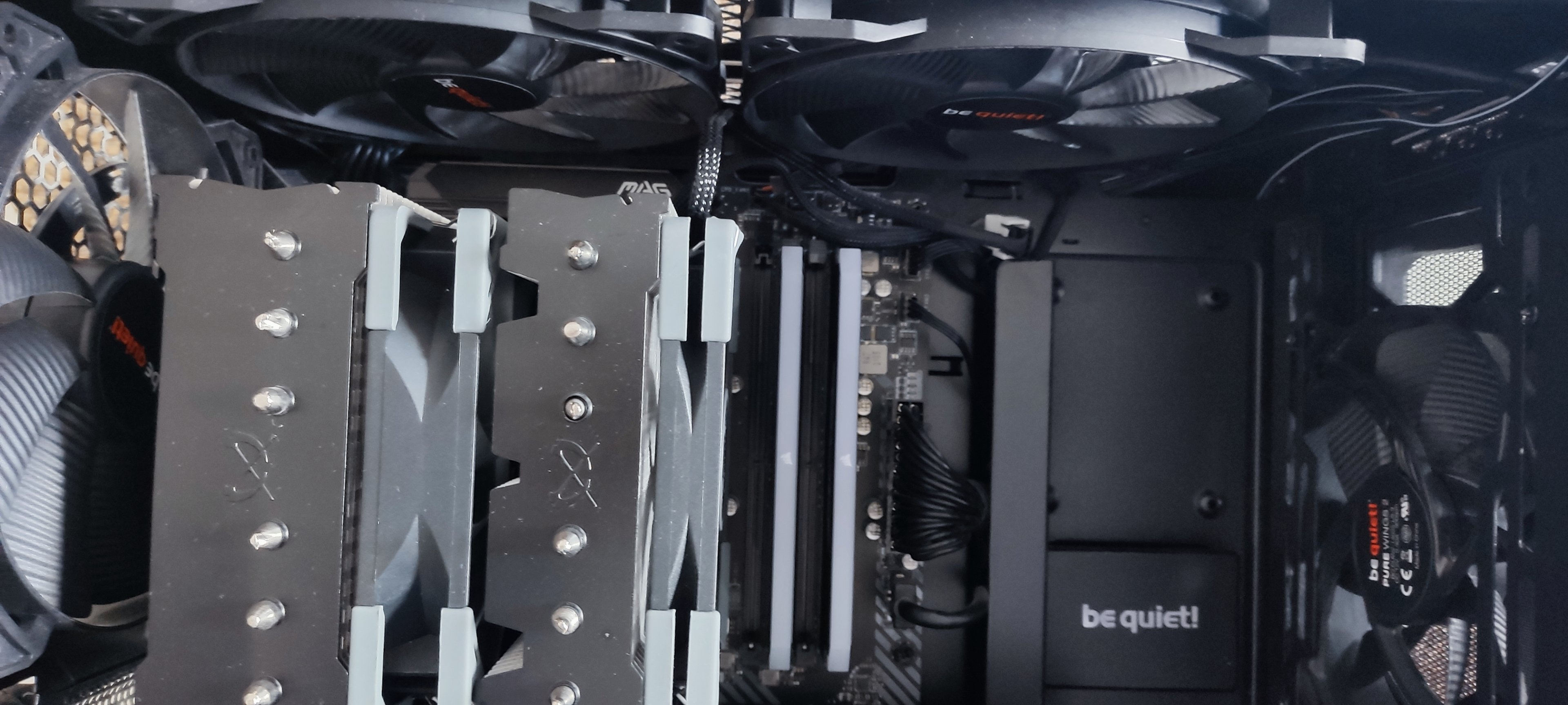

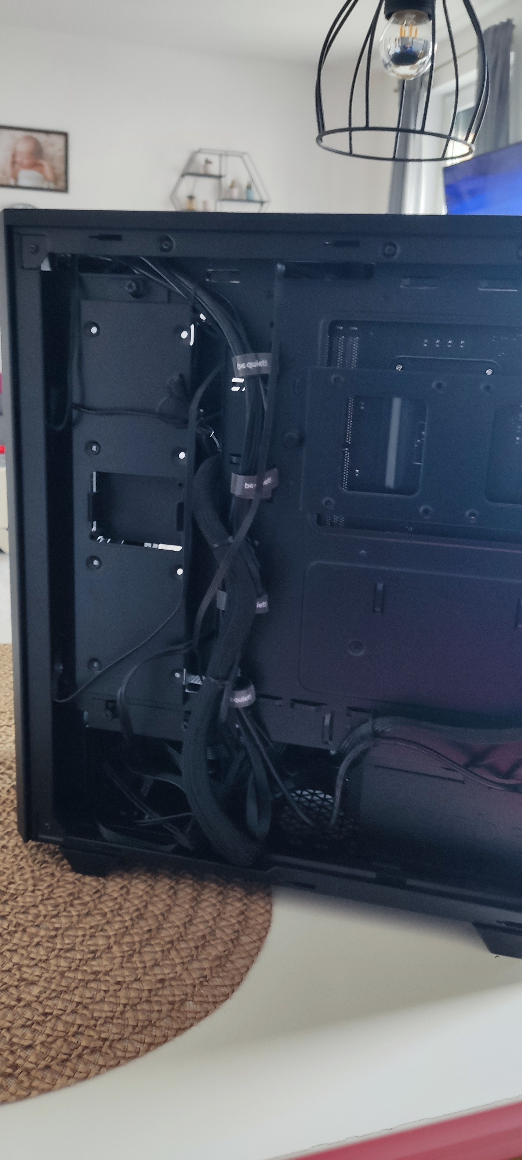

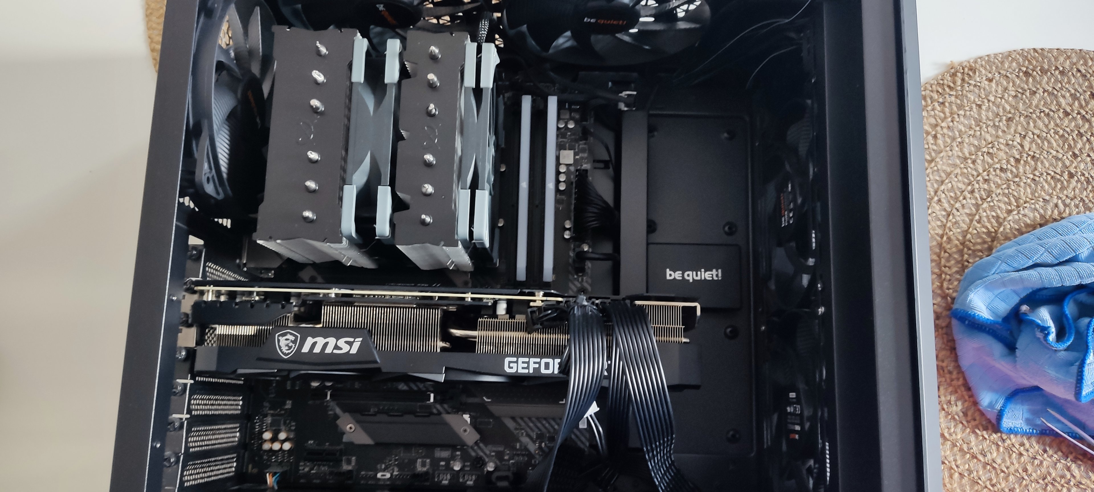

jo sieht erstmal richtig aus. Hast du eig. das HDD Festplattenkäfig rausgenommen? Ich meine nur ne... damit du weniger Probleme mit den Steckern hast und der Airflow auch von vorne wenn schon einbisschen das Netzteil erreichen kann falls du 3x 120er Lüfter vorne hast :D

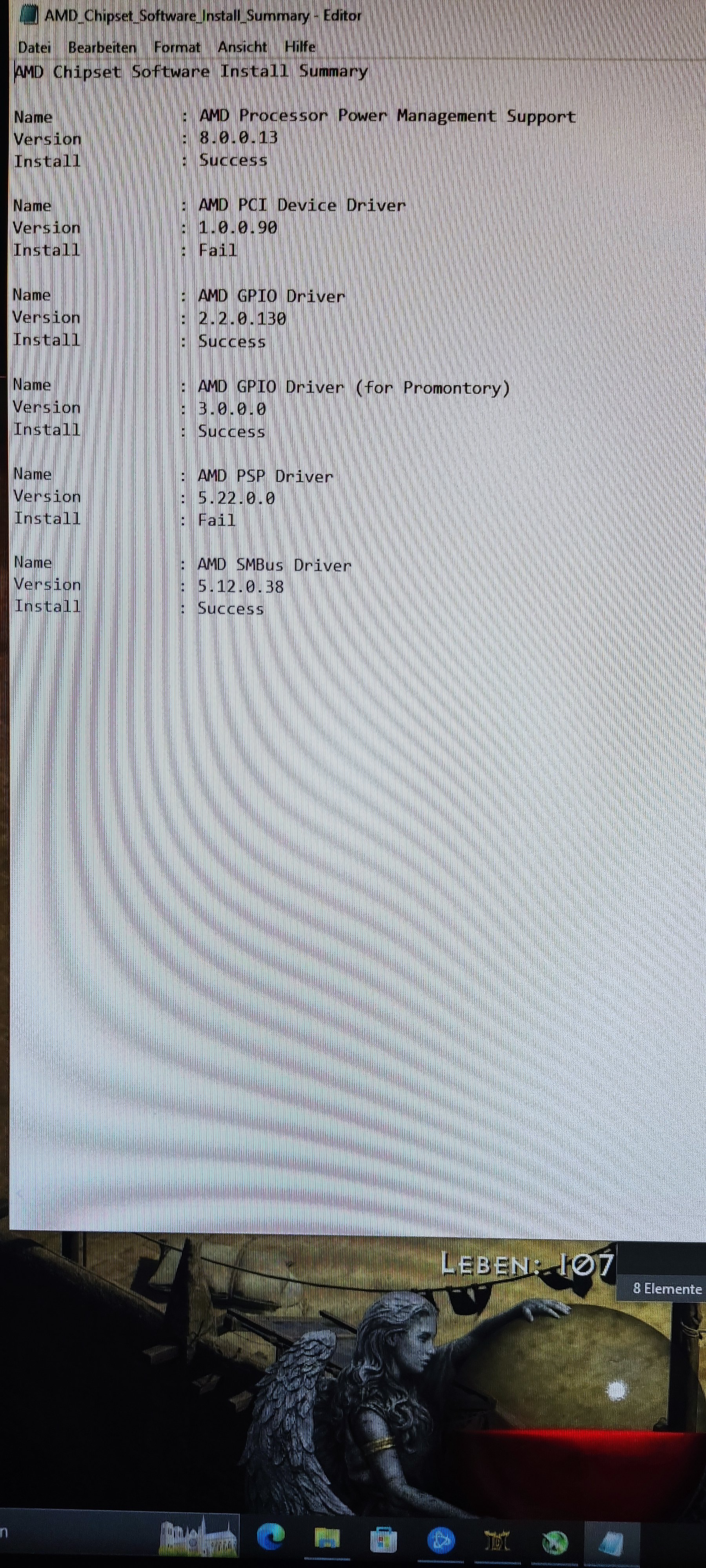

Hat sich da eigentlich etwas daran geändert das man ZUERST die Chipsatztreiber nach der Windows Installation installieren sollte ?
Weil angeblich ziemlich viel darauf aufsetzt.
Also Reihenfolge beachten ?
Oder ist das inzwischen obsolet ?

Also ich hab jetzt nochmal nachgeschaut ( war verunsichert ) hab 2 pcie Anschlüsse am Netzteil hab jetzt jewals x1 angeschlossen und an die Grafikkarte . Und den Käfig hab ich nicht draußen, weil ich da ne SSD drinn habe . Aber tatsächlich hatte ich überlegt wegen nem extra Lüfter. Aber wohin dann mit der ssd

Okay , dann muss ich Mal schauen wie ich die SSD Festmacht, hatte den Käfig vorhin draußen. War sonst echt fummelig, ans Netzteil zu kommen.

ok, also kennst du auch die Summary Log nicht...
Schau mal nach der Installation oder bei der derzeitigen Installation unter:
C:\AMD\Chipset_Software\Logs\AMD_Chipset_Software_Install_Summary.txt
ob alles was da aufgelistet ist auf Success steht
Sieht bei mir so aus
