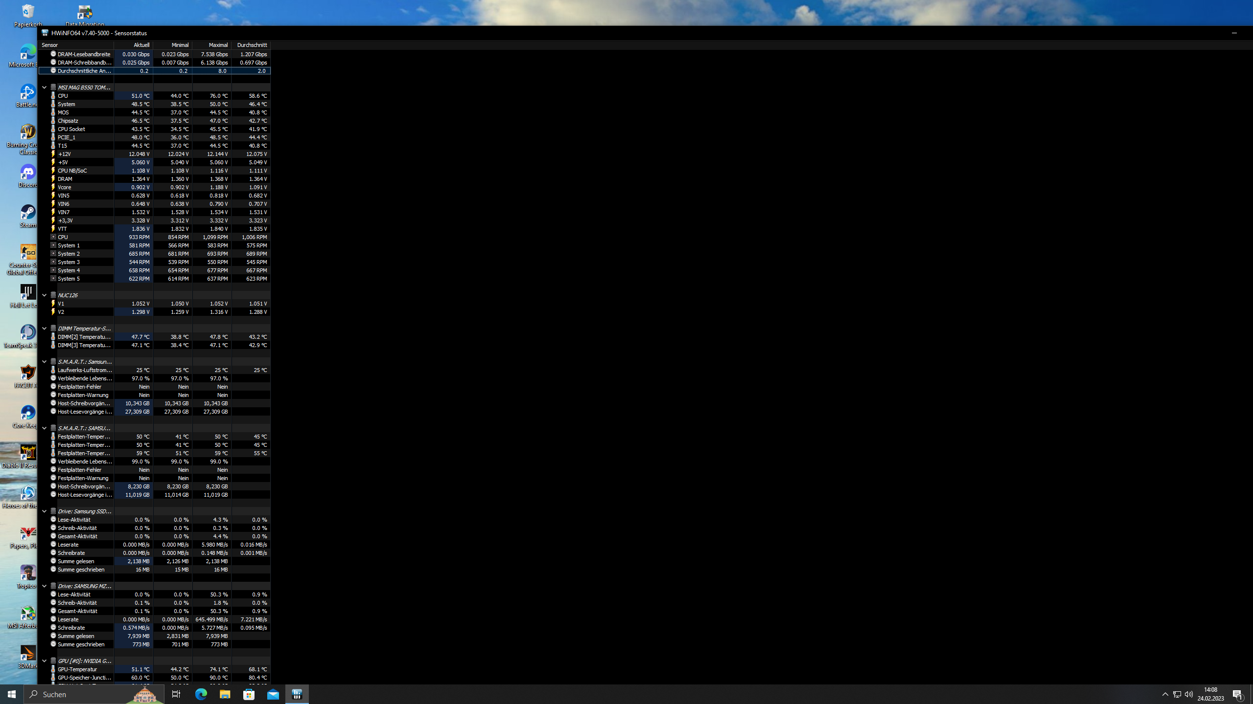

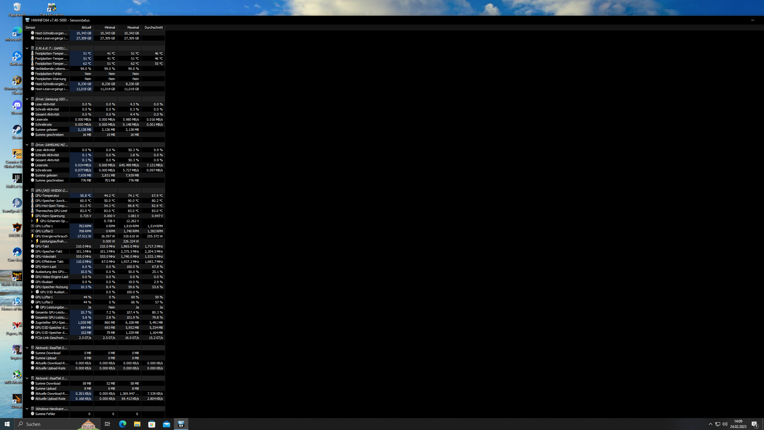

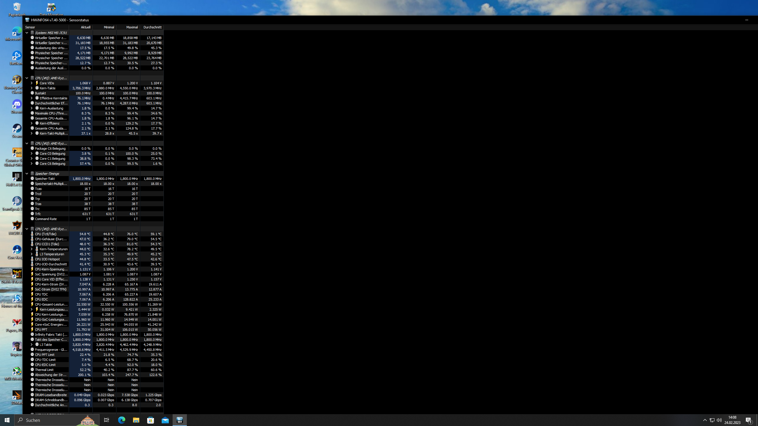

Hmm kannst du das hwinfo Mal laufen lassen auch während dem spielen? Mich würde da Mal die Auslastung der GPU interessieren. Ansonsten sehen die Werte ja okay aus.

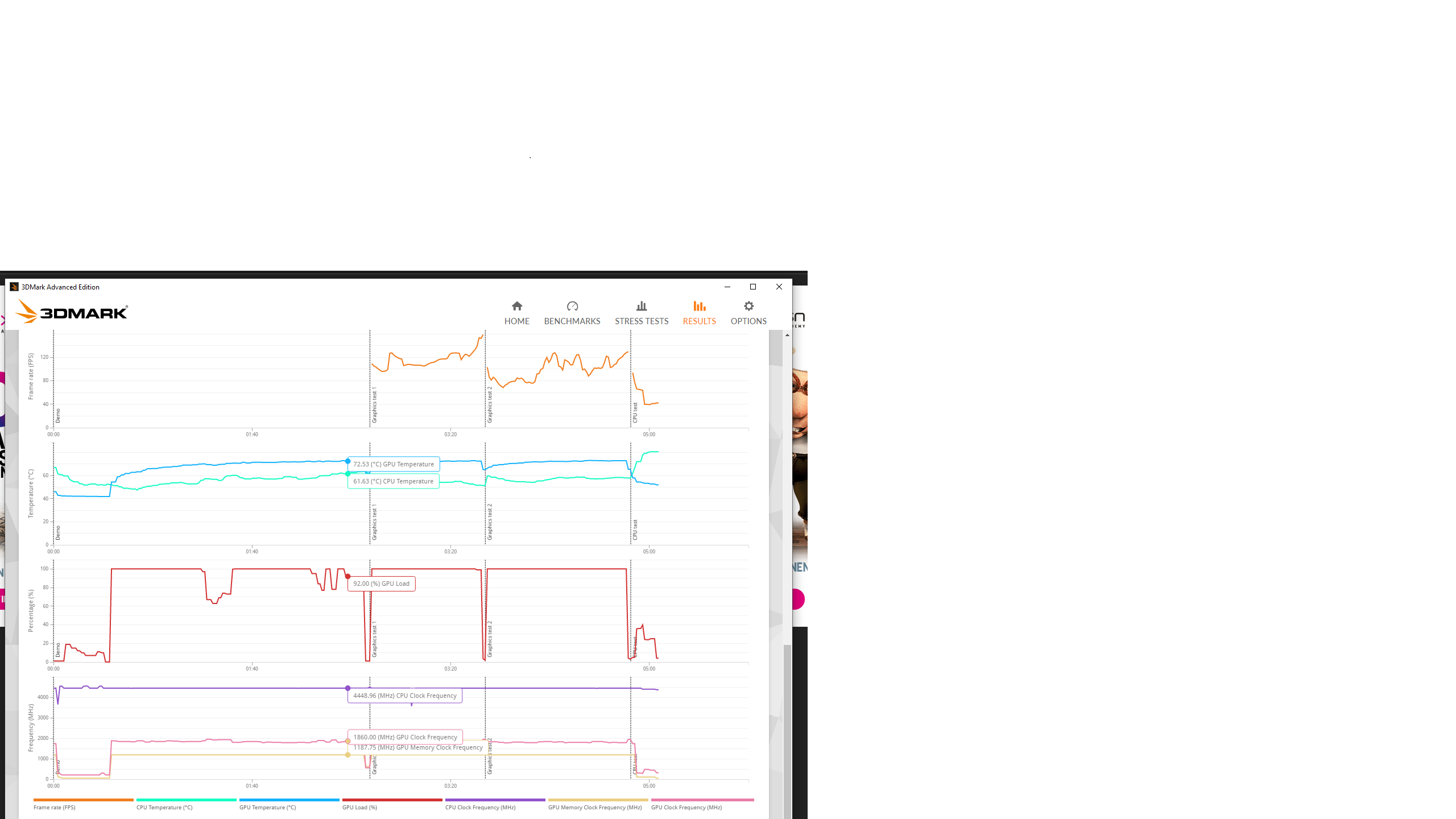

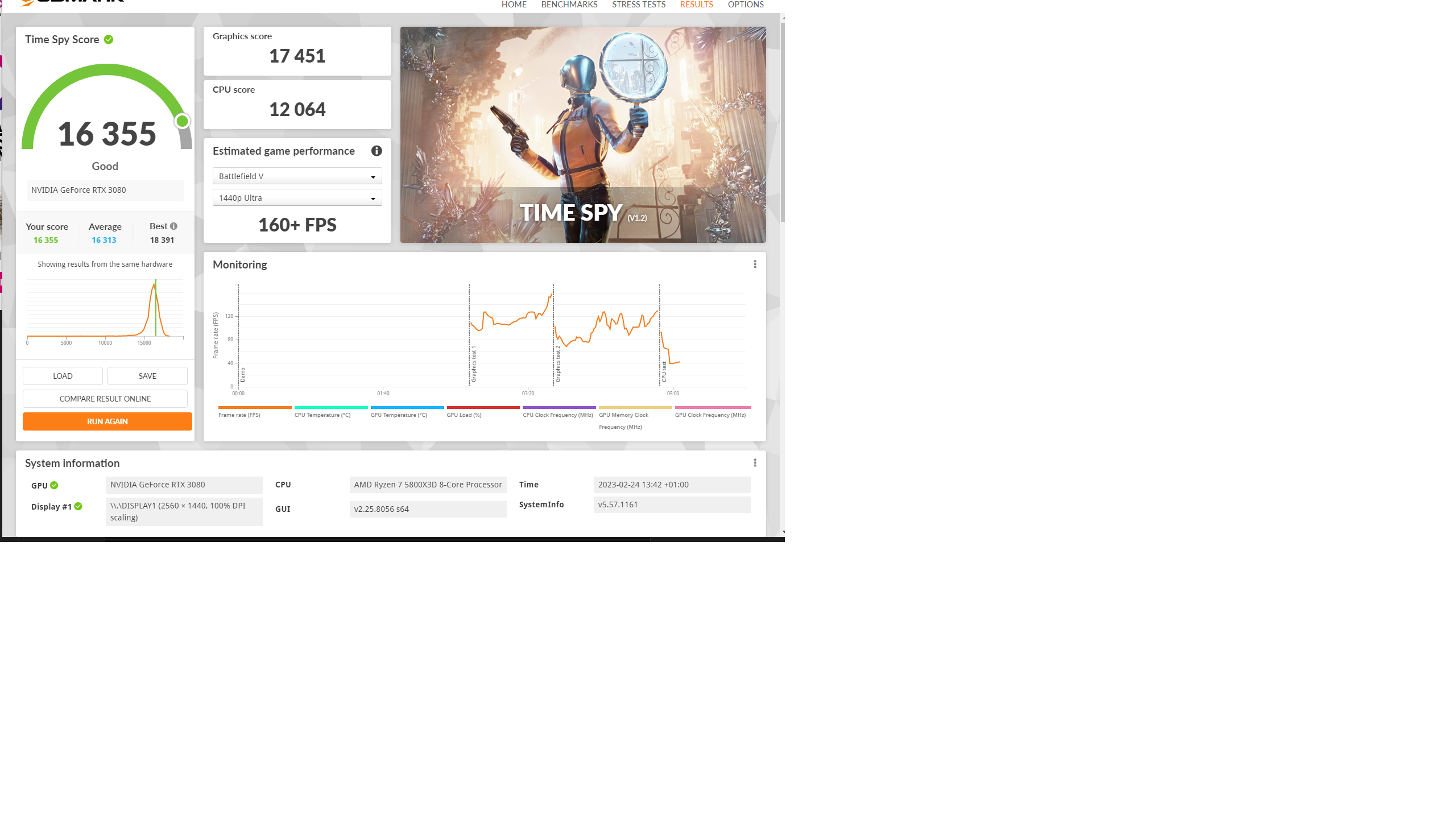

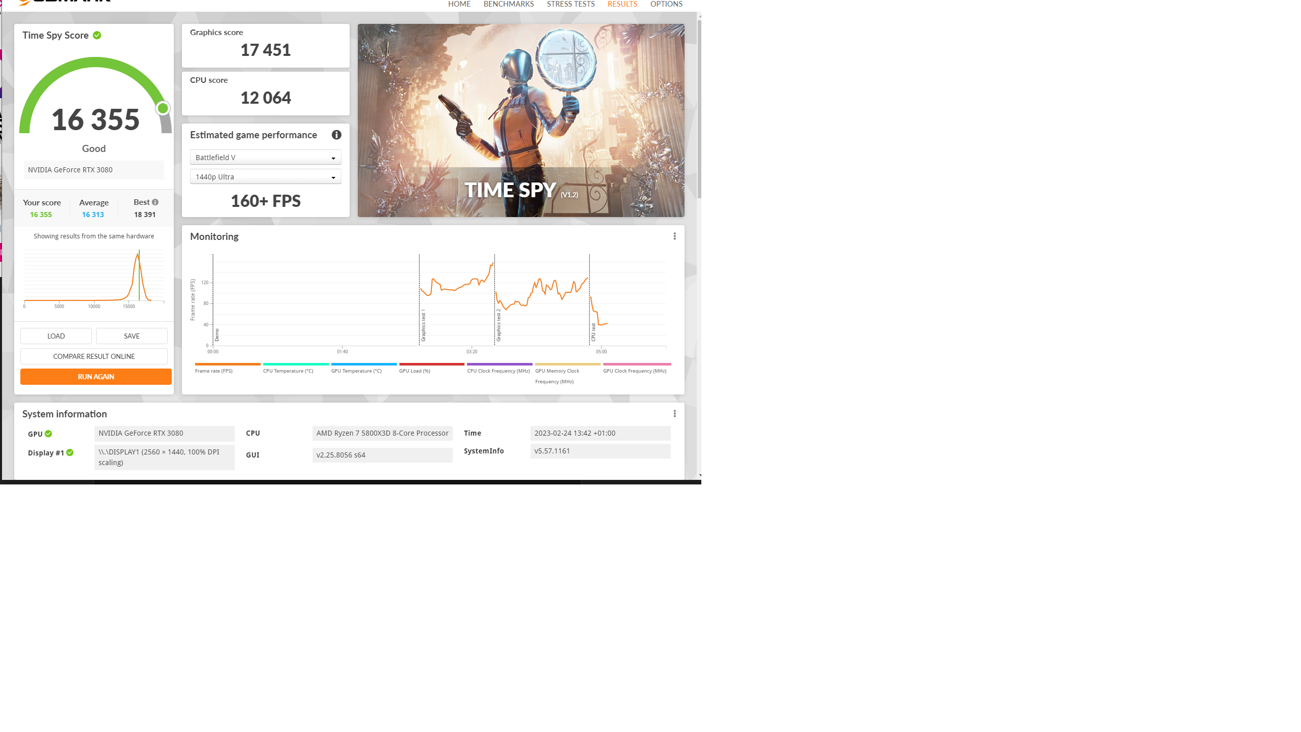

Hatte eben nochmal ein TimeSpy test gemacht auf die schnelle,

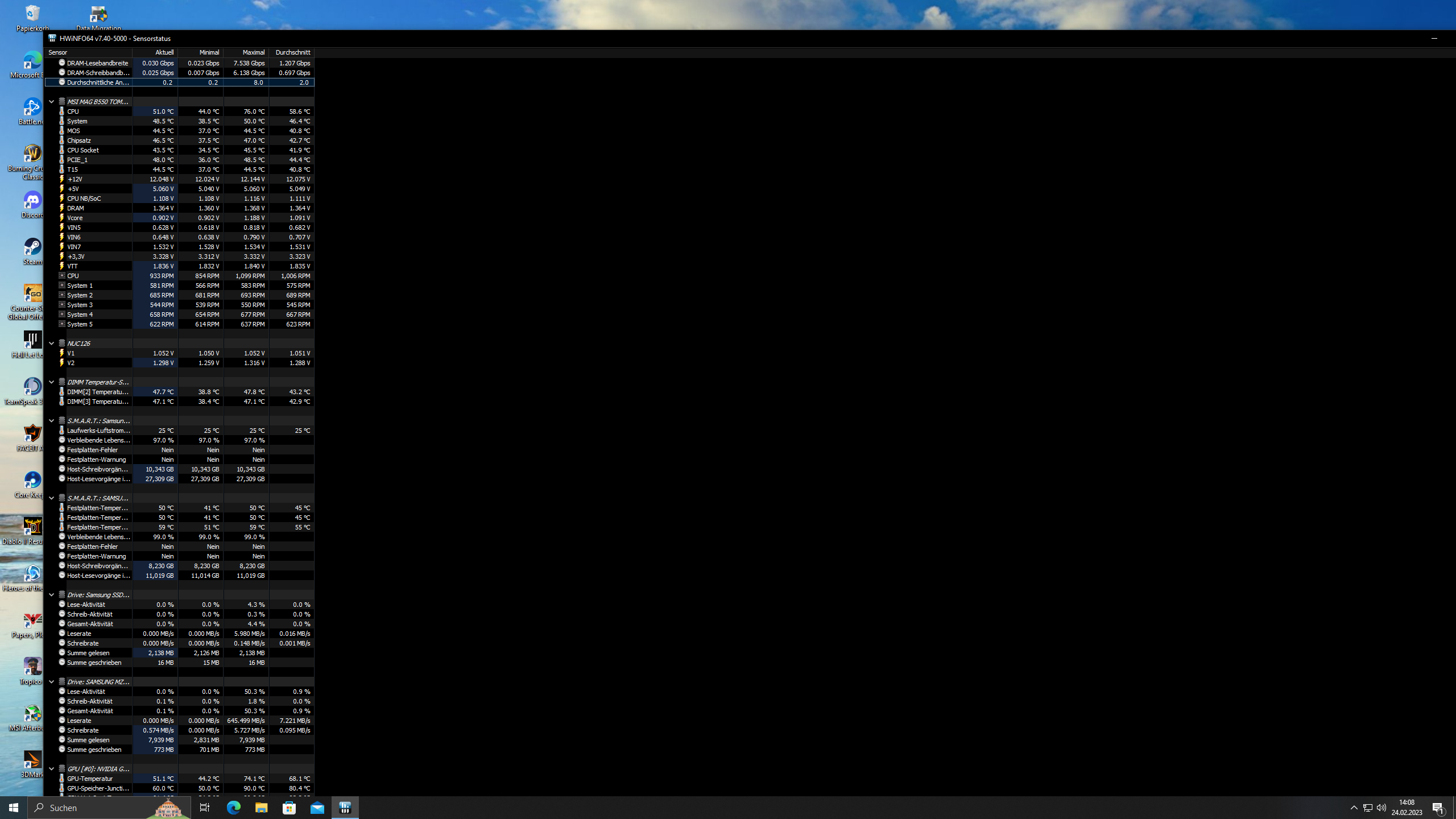

Hab jetzt 15 min D2 Res. gespielt cia
Da hatte ich auch ohne DLSS Komische Stutter....
Keine Ahnung , hab irgendwie das Gefühl das was nicht stimmt aber keine Ahnung was.

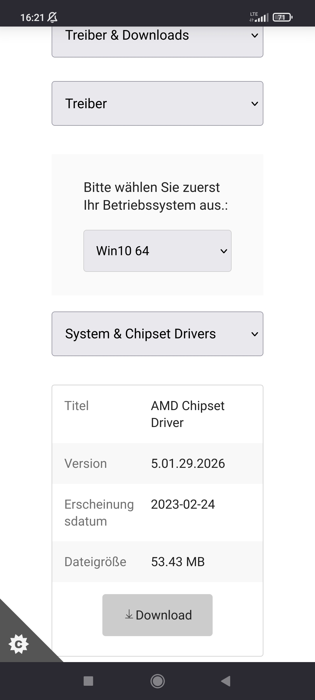

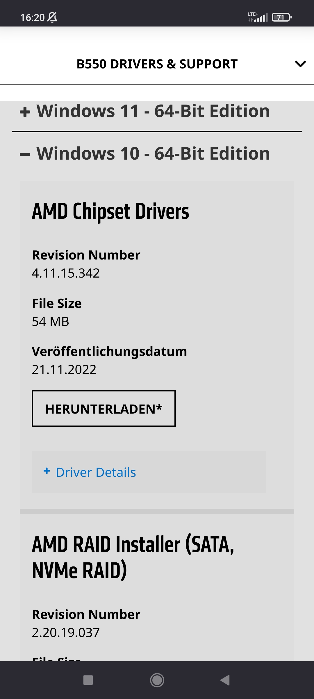

Mal abseits davon welchen soll man den jetzt installieren ?

Wenn das auch in Windows funktioniert, würde ich den MSI-Treiber benutzen.
Nur im UEFI BIOS , hatte es mit Kombo Strike aus versucht, selbe Problem .
Den Treiber kann man ganz normal installieren.

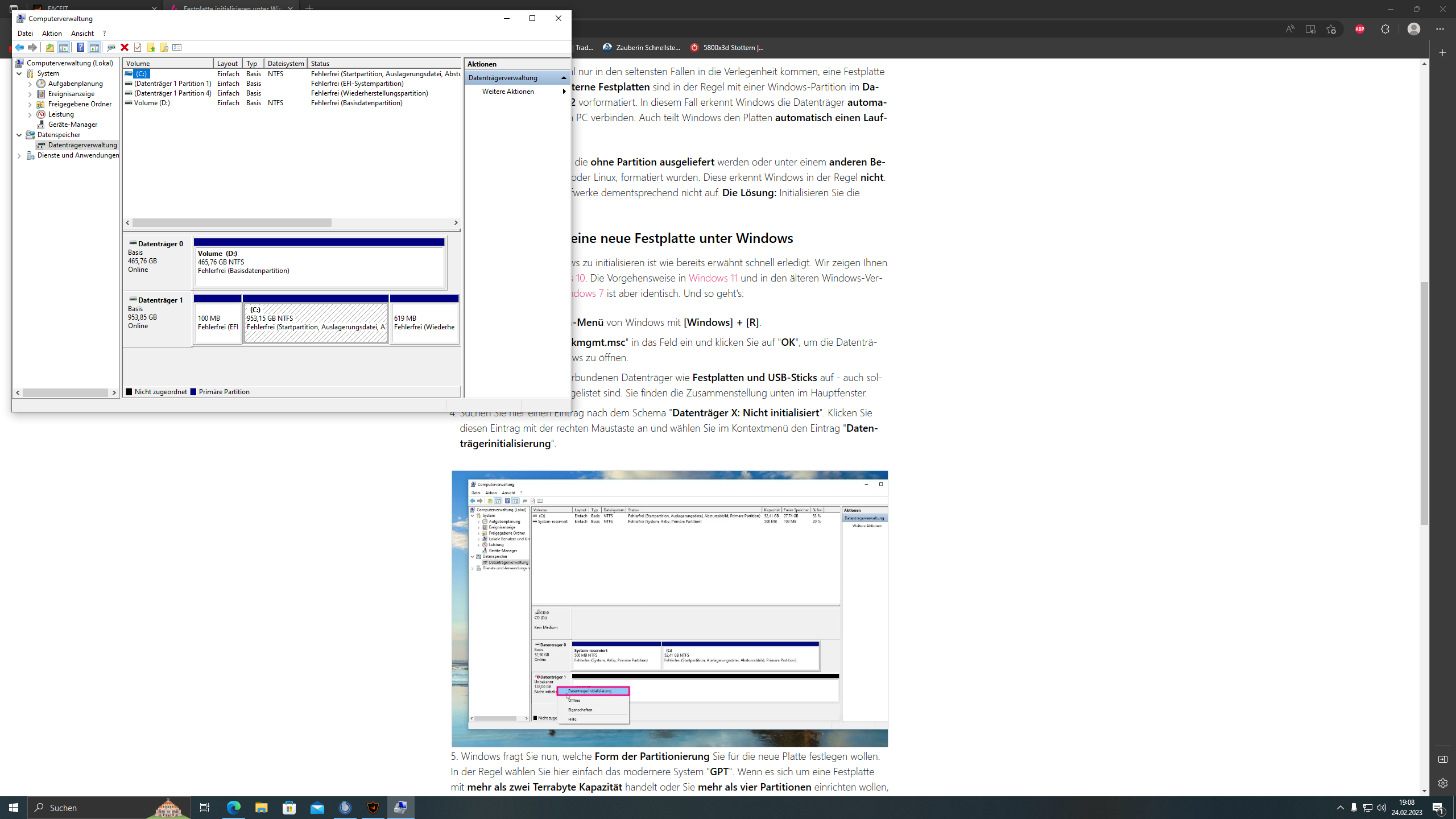

Wie sieht es bei den SSDs aus?
Die würde ich mal in Samsung Magician anschauen, vielleicht gibt es ein Firmware-Update.
Die Temperatur der SSD mit 50-62° finde ich schon recht hoch.
Meine Samsung 970 Evo bleibt unter 50°, ist aber auch keine PCIe 4.0
Liefert die RTX 3080 jetzt normale Leistung?
Also ich hab viel nachgelesen für ne 3080 is 17.500 Pkt durchschnittlich. Ich hab aber auch nicht die beste muss man dazu sagen. SSD konnte ich updaten wie ob erwähnt. SSD liegt in der Nähe von der Grafikkarte deswegen wird die sicherlich so warm .

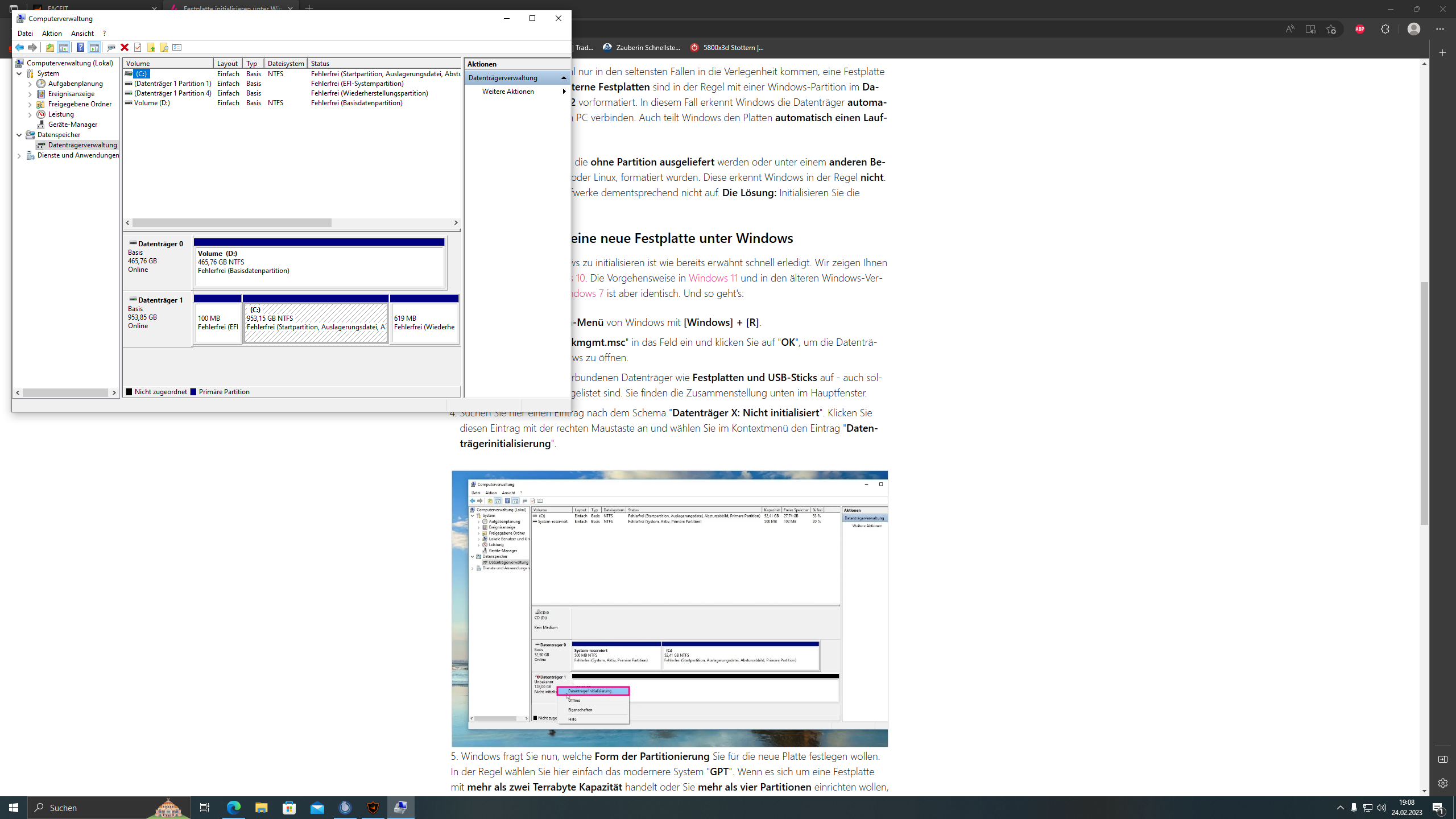

Sollte passen oder?

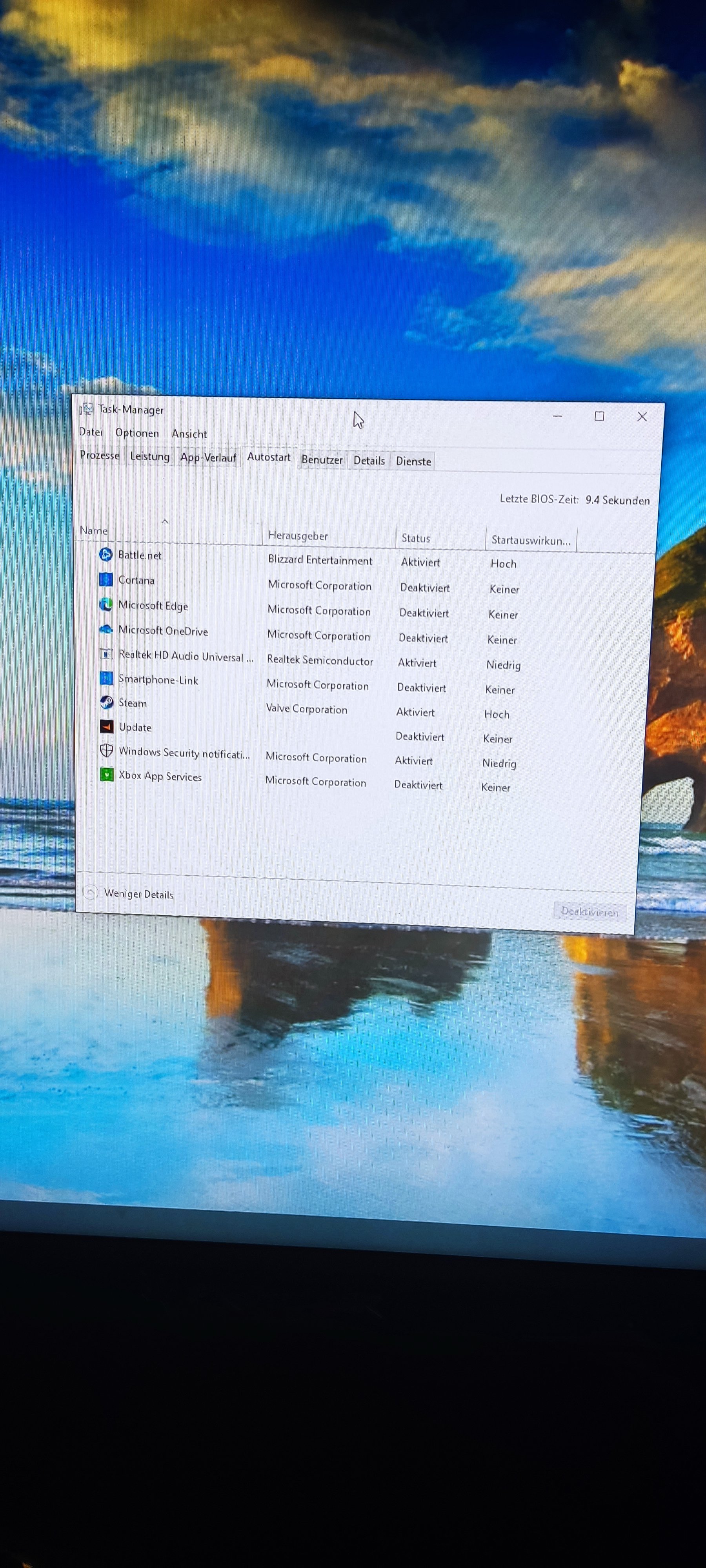

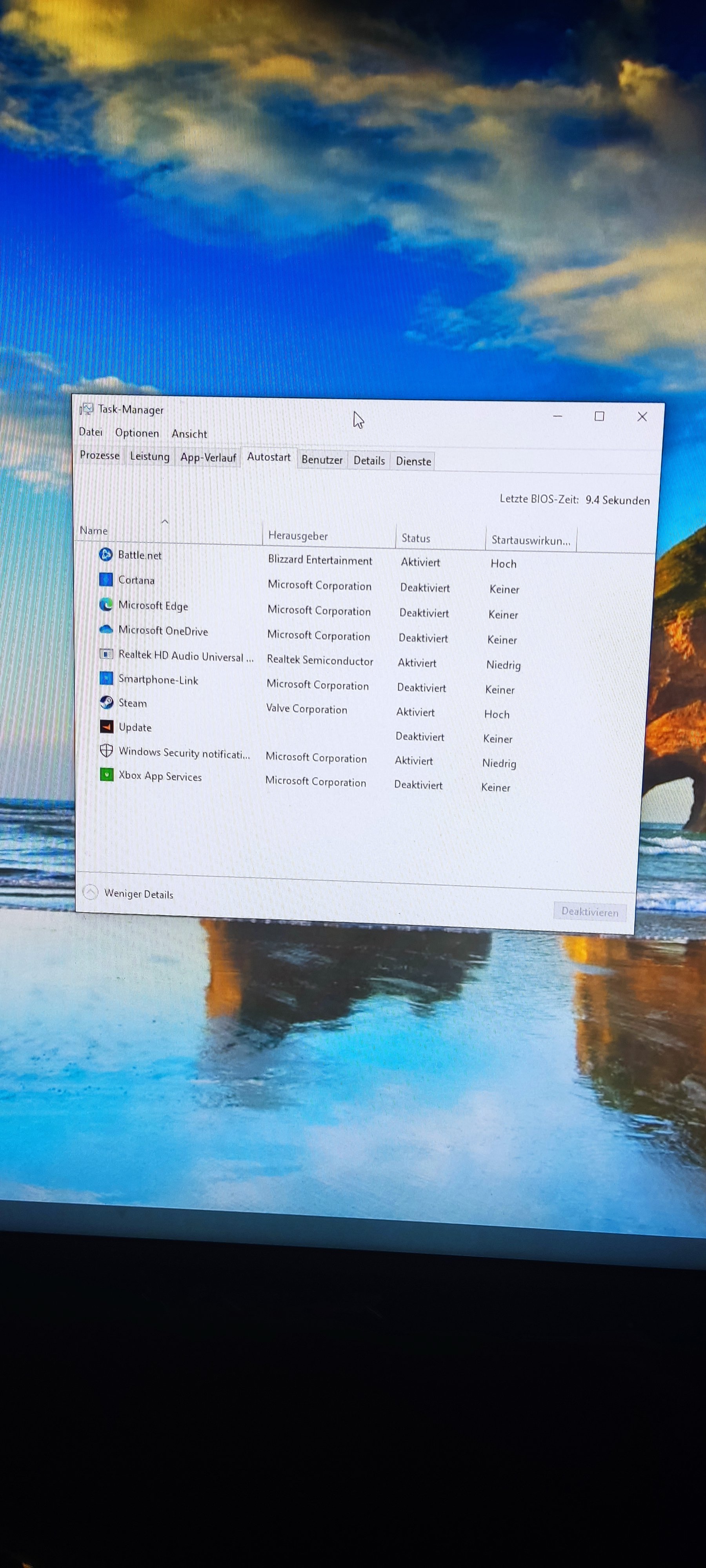

Punkt Autostart Programme hast du noch nicht beantwortet.

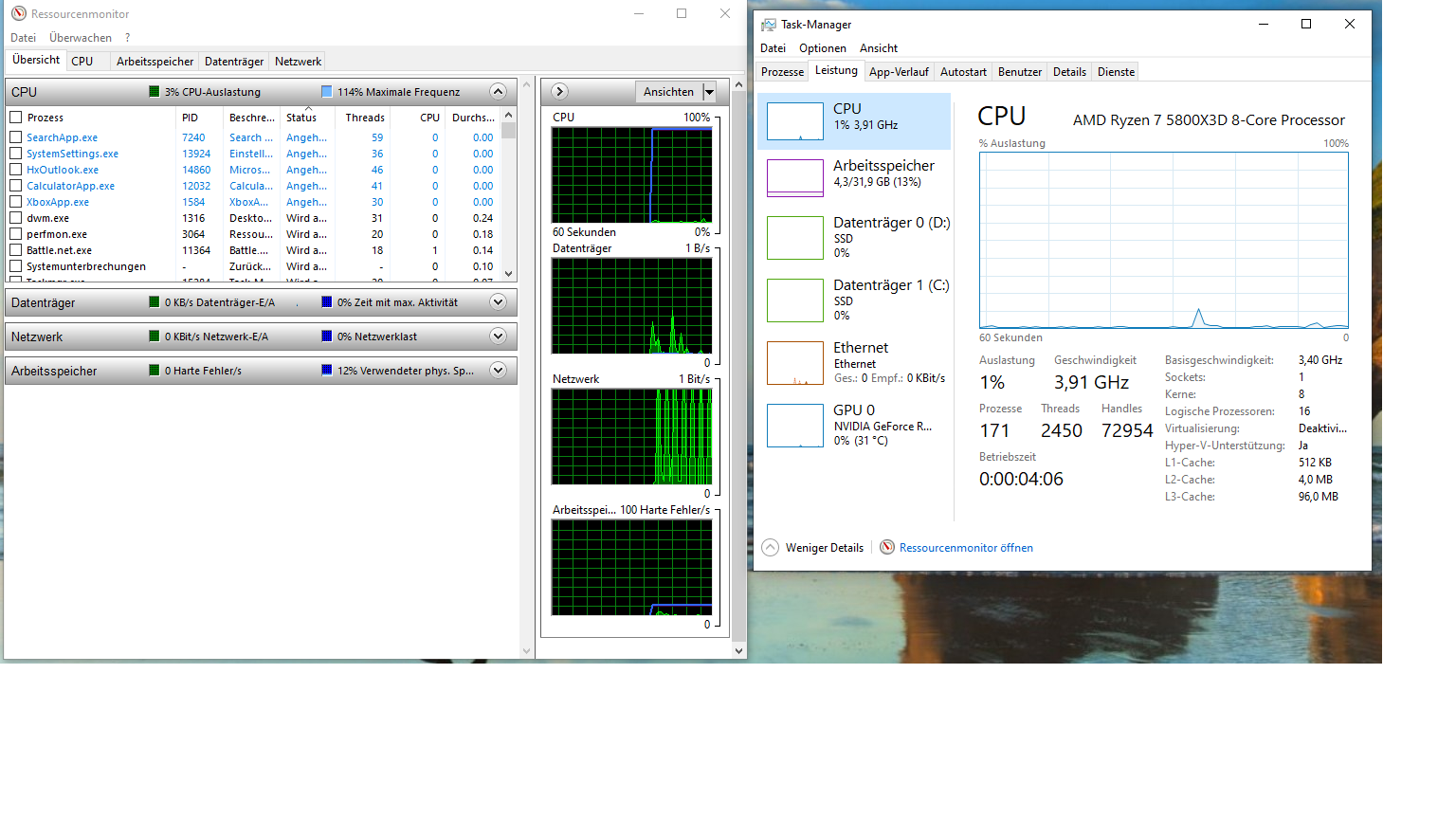

Zu dem Punkt einfach den PC starten, ca 4 Minuten warten und dann den Taskmanager öffnen. Dann schau mal nach, wie viele Tasks da am Start sind.

Guten Morgen, 2,5g deaktivieren ich sobald ich am PC wieder bin ( denke Mittagsschlaf von den Kids ) . Soweit ich das durch das Glasfenster sehen kann is das ein y Kabel, tausche es heute mittag aus. ( Wenn andere Kabel vorrätig sind ). Autostart Programm siehe Screenshot.
Zum Kabel der Grafikkarte: 2 separate Kabel die an 2 Rails am Netzteil angeschlossen sind ist idR der beste Weg.
Alles klar schau ich später direkt.

171 Prozesse ist schon viel für einen Desktop Rechner. Da ist dann bestimmt einiges dabei, was weg kann. Auf jeden Fall bremst da einiges die "CPU-Benchmark-Performance".
Können wir irgendwie herausfinden was da im Hintergrund agiert?
Okay hab jetzt mal Steam . und Battlnet Launcher geclosed, den lass ich anfangs immer Starten. Browser zu dann bin ich bei 130 + - 1-5 .
