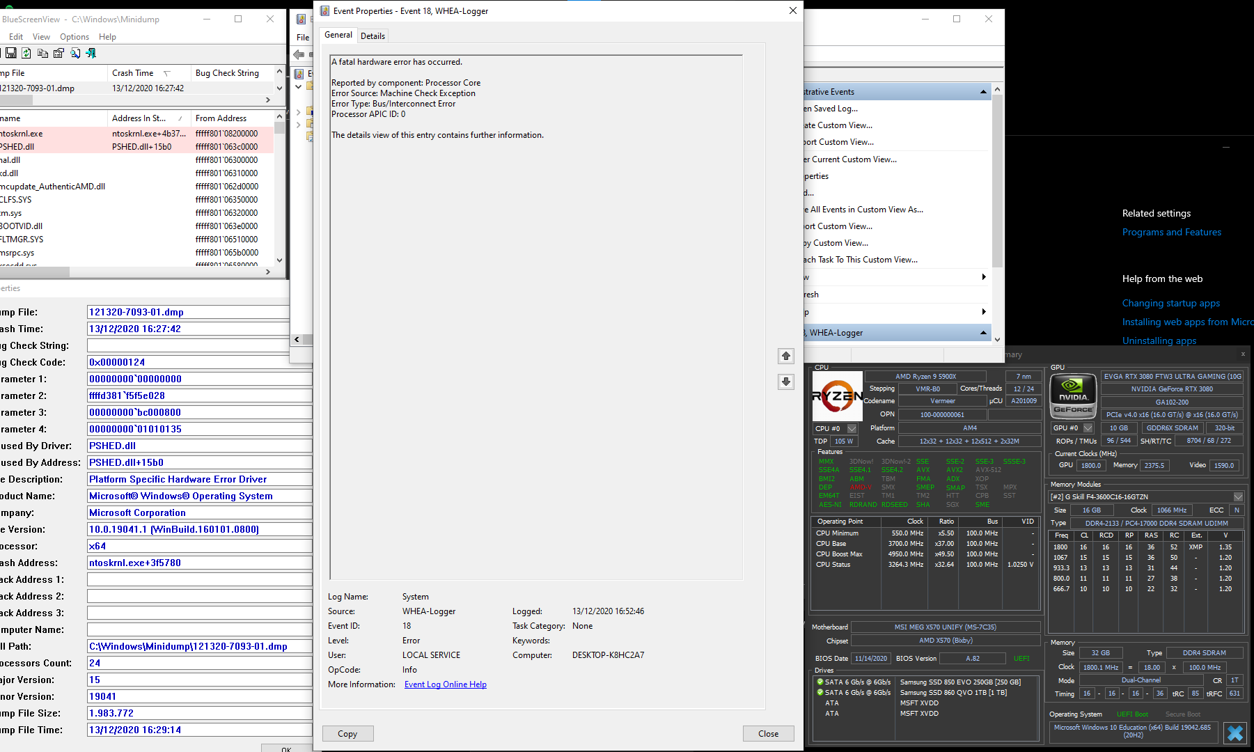

seit ca ~3 Wochen hab ich mir einen komplett neuen Rechner zusammen gebaut, siehe weiter unten für die Liste. Seitdem bin ich von BSODs geplagt und erhalte Neustarts, namentlich WHEA-Logger 18. Paar genauere Infos gibt es im Anhang, für mehr, einfach fragen. Fehler tritt hauptsächlich bei Spielen auf, nicht idle - allerdings Spiele ich momentan auch fast nur damit, dank der neuen GPU. ;) Ansonsten tritt es vielleicht nach 10 Minuten auf oder nach einer Stunde.
Die drei Wochen hab ich bisschen rumprobiert und konnte es auf die "CPB-Core Performance Boost" Einstellung fest nageln. Ist dies ausgeschaltet hab ich keine Probleme mehr und das System lief eine Woche. XMP-Profil läuft und hab keine weitere Einstellungen vorgenommen. PBO ist auch eingeschaltet - aber bei PBO aus und CPB an stürzt es auch ab. Hab irgendwo aufgeschnappt, dass LLC helfen könnte, bei mir leider nicht (bis Mode 8 probiert)... Das Ding ist jetzt nur dass er nicht mehr als den basis Takt von 3600 mhz hoch fährt, ohne CPB.
Arbeitsspeicher schließe ich aus, da es ohne CPB durch läuft. Selbst mit CPB lief memtest die Nacht mit 7-8 std durch mit 0 Fehler.
Netzteil dürfte wohl ausreichen. Temperatur liegt bei maximal ~85°C unter voll Last (bei den Spielen wird das kaum erreicht), idle ~37°, gefühlt zu hoch aber noch kein Grund abzuschalten, währe dann evtl. ein anderes Thema.
Ich gehe also stark von einem Mainboard-Problem aus. Aktuelle wird die Version: "7C35vA82(Beta version) - SAM update" benutzt. Es haben wohl viele Probleme damit aber dass CPB ausschalten hilft hab ich kaum gelesen, finde den Beitrag nicht mal mehr auf die Schnelle.
Große Frage ist jetzt ob es am BIOS liegt und einfach warte bis zum nächsten oder doch ein Hardware-Problem, vielleicht habt ihr mehr Ideen. Alte Teile kann ich zum testen nicht tauschen, dafür ist mein alter Rechner einfach zu antik (i5-3570, NT BeQuiet aber weiteres unbekannt - kein Aufkleber/Nummer, GTX 770)

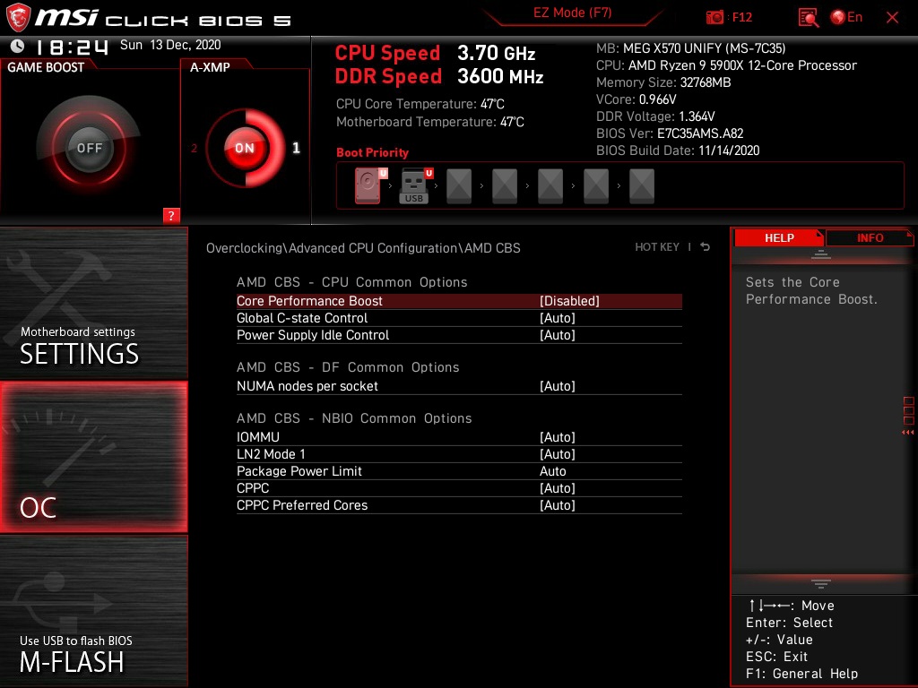

Welche Einstellungen bietet dein Board bei CPB?
therealcola schrieb:
Zu viel Overclock zu wenig Spannung angelegt
Hätte ich auch darauf getippt. Ich hab aber nicht viel Ahnung von OC und die standard-out of box Einstellungen sollten doch genügen?
CPB selbst nur auto / disabled

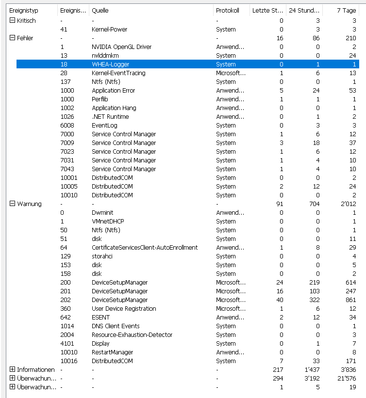

Zudem. Ein Fehler muss nicht zwingend problematisch sein... Habt ihr mal eure Event Logs von Windows angeschaut? Tausende von Einträgen... aber darüber redet ihr nicht....
Dies ist zum Beispiel von einen vorgestern frisch aufgesetzten System, welche nur Treiber installiert hat 20H2.
x470 und 3700X
Hab ich doch erwähnt:
BassCatBall schrieb:
Nutzer bemerken einen spontanen Neustart nicht immer gleich, da sie nicht durchgehend am PC sitzen und es erst feststellen wenn sie die Ereignissanzeige durchstöbern. Dann kommt der Satz " Bin nun doch davon betroffen " (Alles schon gelesen)
Dein Screen ist " Bullshit "
Wieviele Einträge hast Du unter " Kritisch " ?
NULL !
Ich hatte genügend Fehler unter " Kritisch ". (Kernel)
Was hängst Du Dich eigentlich so an WHEA auf und ignorierst alles andere?
NULL !
Du spamst überall das WHEA zeugs rum.
Mit dem Screenshot zeige ich, dass selbst ein frisch installiertes Windows Fehler produziert - und das in Massen....

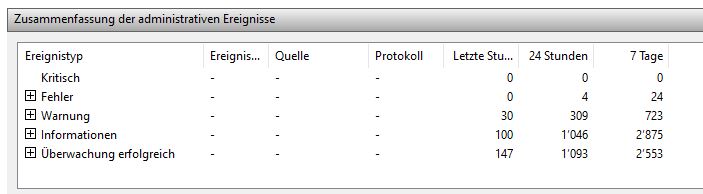

Hier meines. Das Windows ist Jahre alt. Nie neu installiert
Uhhhhh ein WHEA... Trotzdem ist das System nicht wegen dem gecrasht. Und ja, ich merke und sehe ob das System neu gestartet wenn er 24h läuft.
