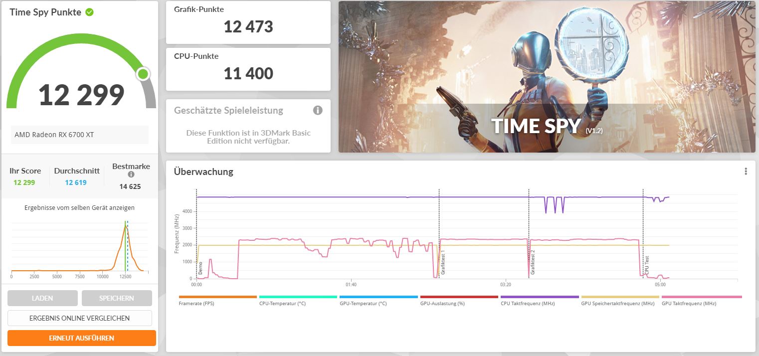

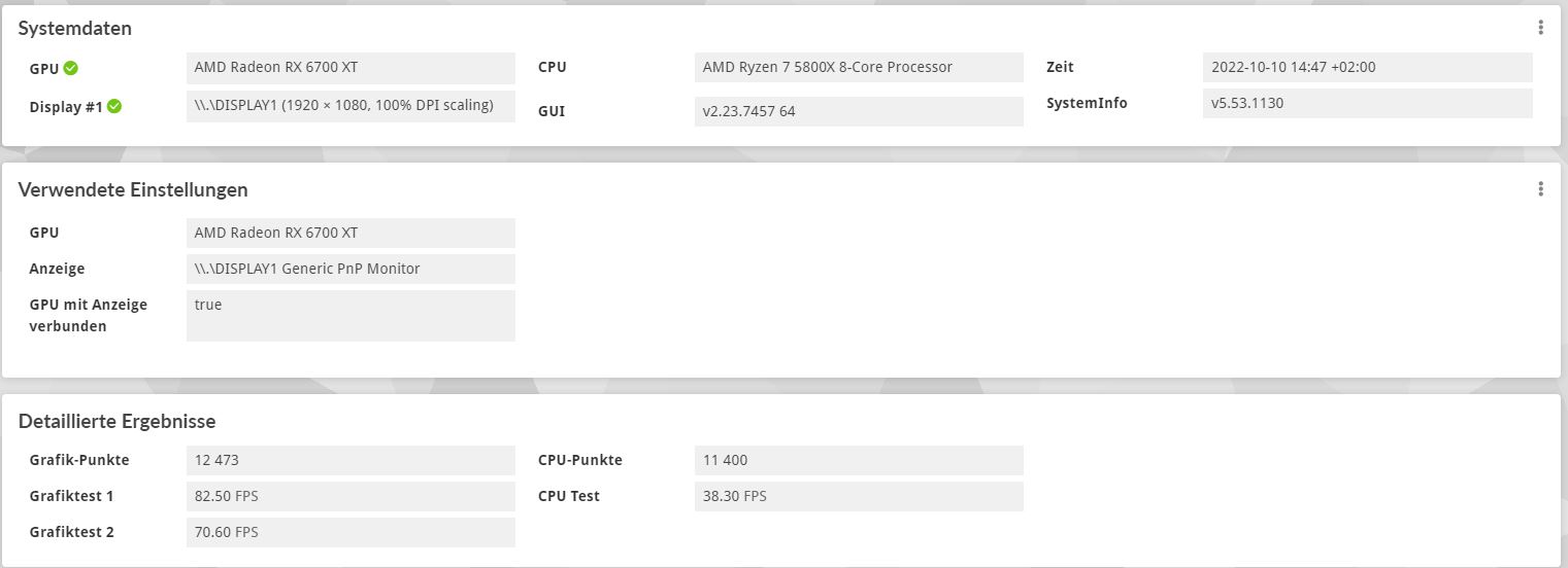

Welchen Benchmark kann ich denn mal laufen lassen um zu sehen ob die 6700xt optimal läuft?
3DMark Time Spy
Link
Hier hast du einen Vergleichswert, einer normal laufenden 6700XT im 3DMark Timespy...
Top danke, das schaue ich mir später mal an und poste hier mein Ergebnis :)
Schaut jetzt nicht so toll aus unter FHD oder?
