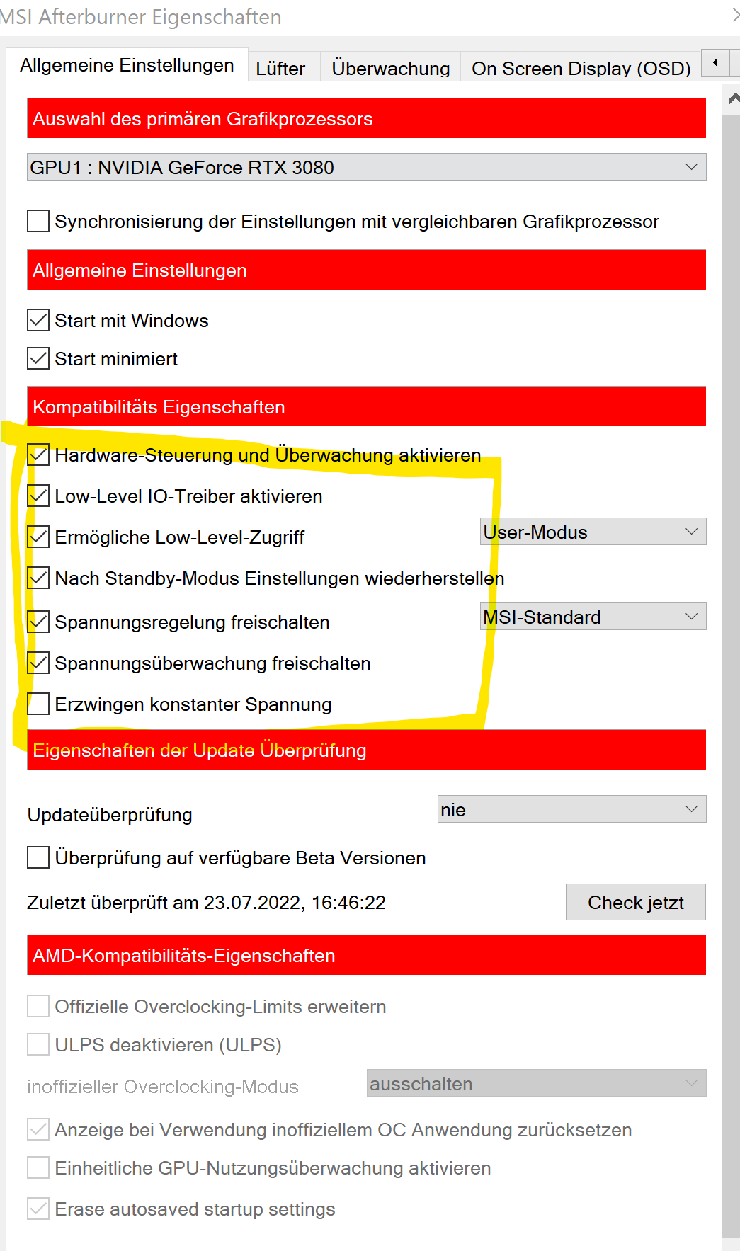

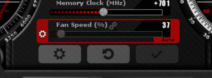

Ich habe mir die 6800XT geholt. Lüfter lassen sich nicht über Afterburner einstellen.
Und wenn ich bei der AMD Software z.b. 50% einstelle hab ich direkt 67 % und somit ist die Karte zu laut.
wollte eine Feste Lüfter kurve einstellen.
was kann man jetzt da machen ??

Nimm einfach den MSI Afterburner und gut ist.
Reaktionen: MadDog
SharkoonX schrieb:
Es ging bisher bei keiner AMD Karte die ich hatte
Dann machst du irgendwas falsch.
Ich konnte bisher jede Karte über MSI Afterburner manuell einstellen. Egal ob AMD oder NVidia.
Es gibt manche Karten wo man eine bestimmte Lüfterdrehzahl mit dem Tool nicht unterschreiten kann, weil diese im Karten-BIOS so festgelegt ist.
Dass da aber gar nichts einstellbar sein soll, lese ich heute zum ersten Mal.

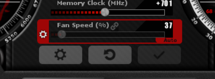

Kannst du mal ne Screenshot vom entsprechenden Bereich im MSI Afterburner machen? Würde mich interessieren, wie das aussieht, wenn da gar nichts möglich sein soll.

Egal welche Lüfterzahl ich einstelle, die Karte nimmt das nicht an. Egal ob ich höher gehe oder runter

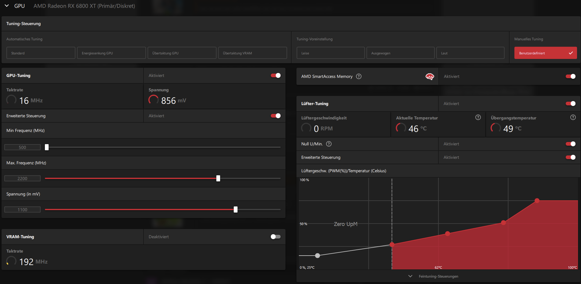

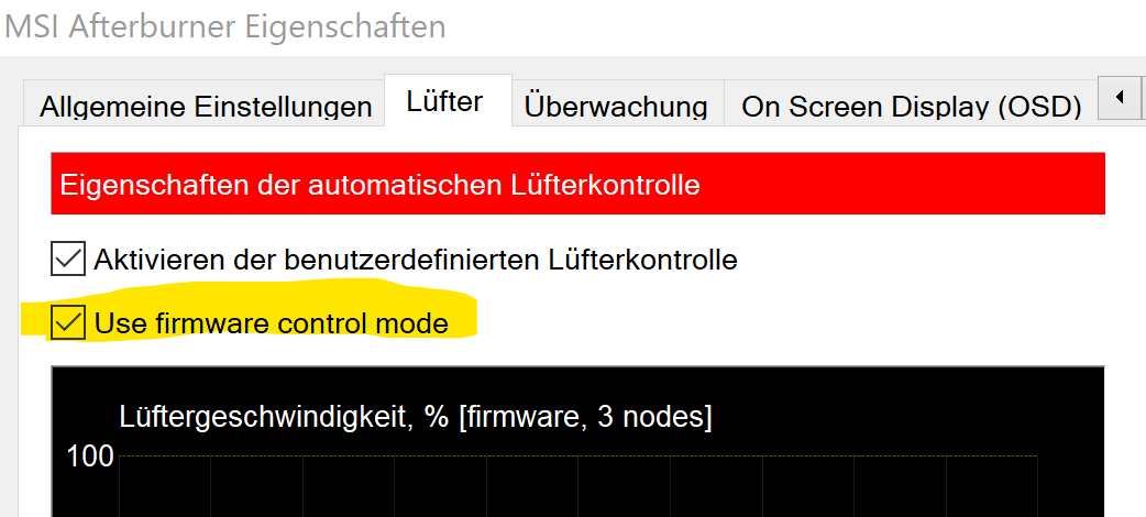

So sollte die Einstellung aussehen, wenn man den Zero Fan Modus verwenden will (dritte Screenshot)

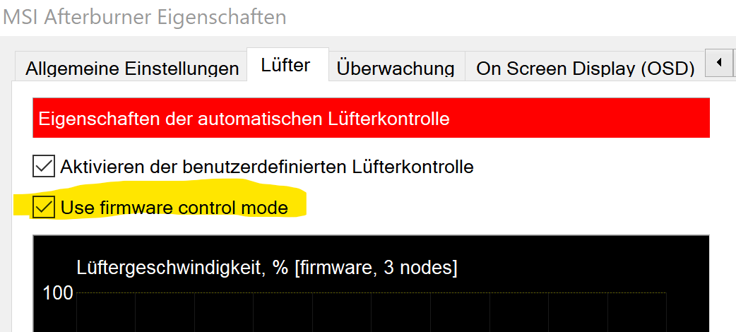

Bei meiner Karte ist es so, dass eine benutzerdefinierte Steuerung mit korrekt funzendem Zero Mode nur geht, wenn nur 3 Nodes in der Lüfterkurve vorhanden sind, warum auch immer.

Kryss schrieb:
Ich hab zwar ne NVidia Karte, aber wurden denn die Settings auch mal durchprobiert?
Ansonsten probier mal "Fan control", ob das die Sensoren erkennt und steuert von der XFX.
vg Chris

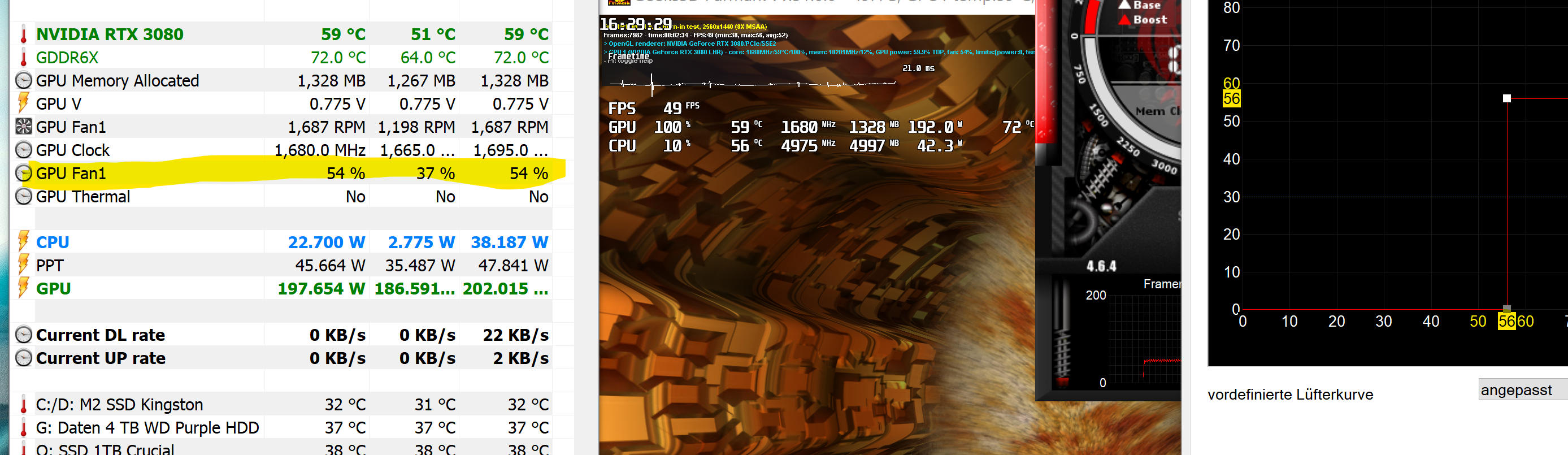

Bei meiner Inno3D ist es so, dass 54% z.B. 52% entsprechen, aber das kann man ja durch Brain.exe hinbasteln.
Siehe hier: 56% eingestellt, HWInfo sagt 54%. Am aussagekräftigsten ist wohl die RPM.

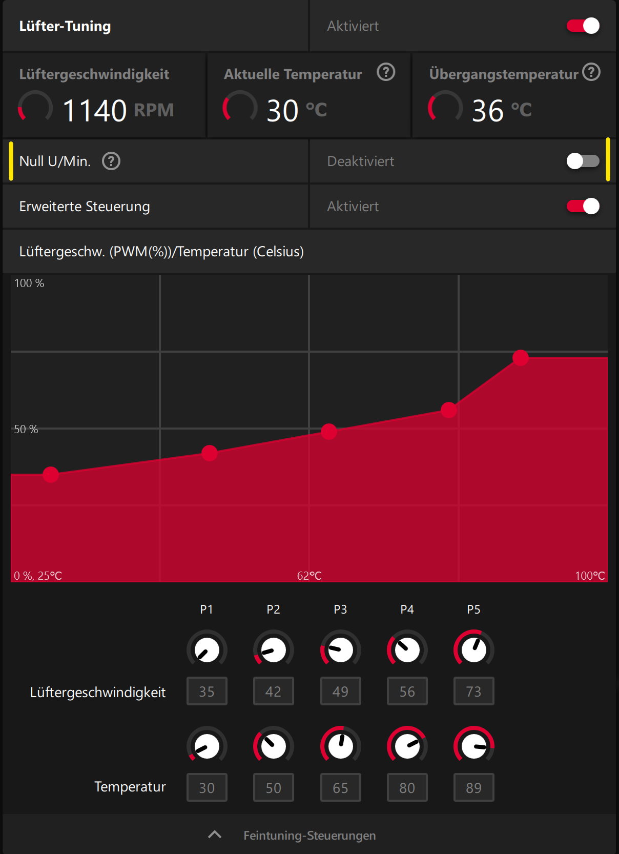

wenn du kein Zero Fan willst, da gibt es eine Option (zwischen den gelben Markern)...
alternativ die Temp / RPM Nobbel jenseits der gestrichelten Linie ziehen, die man beim Screenshot von @der Unzensierte sieht... gleicher Effekt und der Haken bei Zero RPM fliegt raus...

ok hab das mit den Lüfter hin bekommen.
