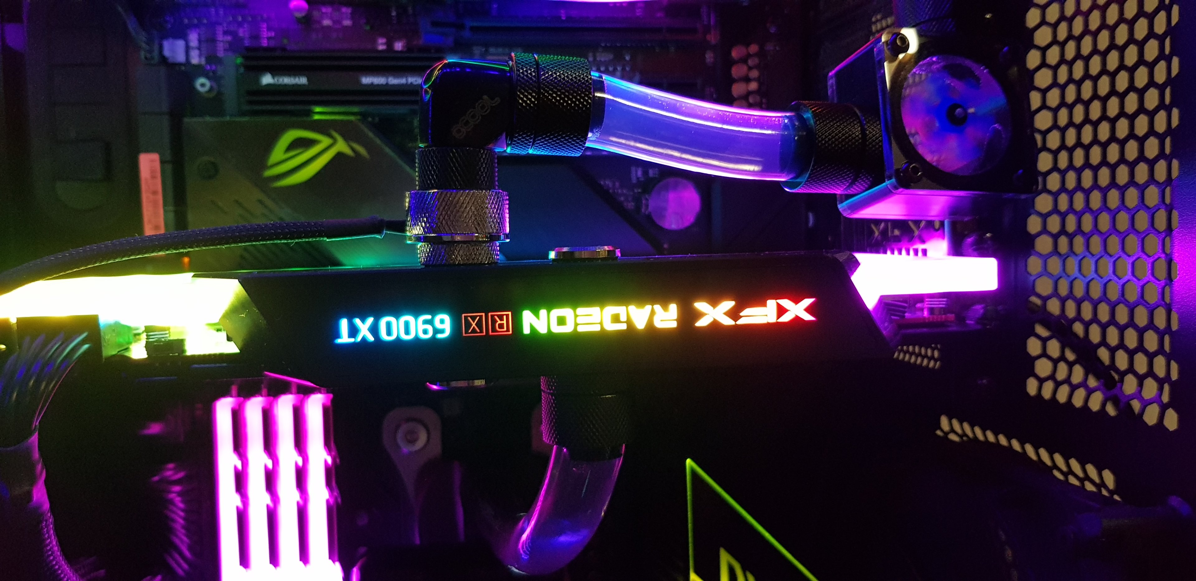

ja sind 1/4 kannste oben wie unten anschließen, ich hab keine 45 Grad fittinge mehr und kein EPDM ich post gleich mal 2 Bilder von meiner Flickschusterei :D :D wird noch geändert sobald die neuen fittinge da sind und der EPDM schlauch
Das ding hat RGB Kino der Wahnsinn :love:
Ich brauch unbedingt noch https://www.caseking.de/lian-li-str...e-vga-stromkabel-fernbedienung-zuad-1174.html für die Karte
Ich glaub auf den Bildern kommt das RGB garnicht so richtig rüber aber moment
kommt mit dem Handy einfach nicht so gut rüber :(

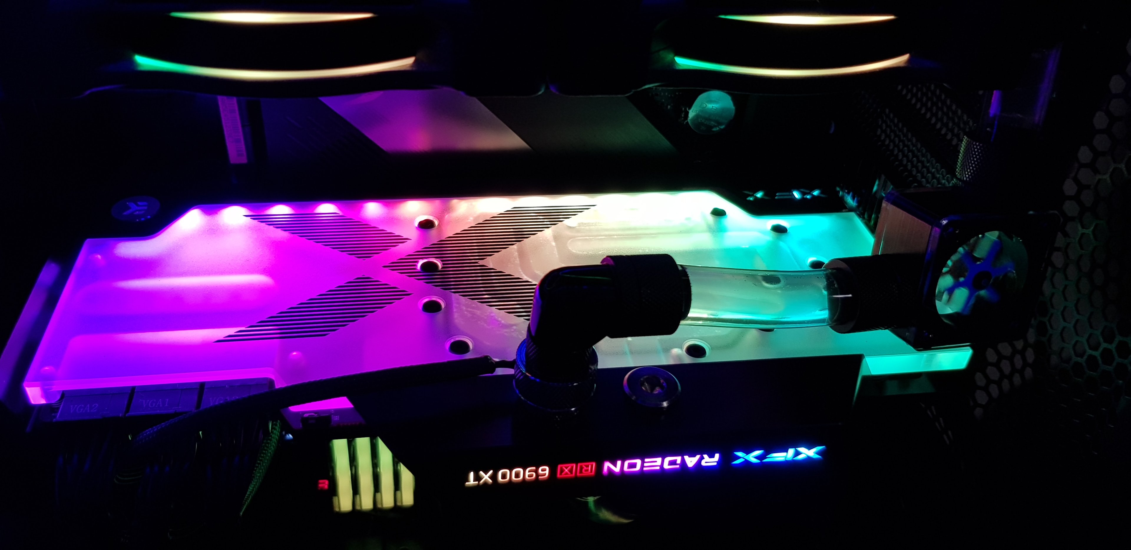

und nochmal mit "Sternennacht" RGB :love: real sieht das RGB noch 10 mal besser aus.
