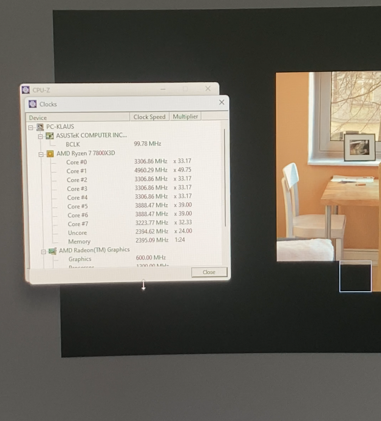

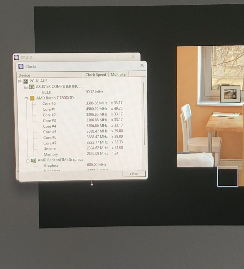

Beim Cinebench R23 erreiche ich nur 1700 Punkte im Multicore test, eigentlich fas tidentisch mit Single Core. Die Kerne takten wie Wild hoch und runter selten sind mal zwei oder mehr Kerne bei 48ghz.

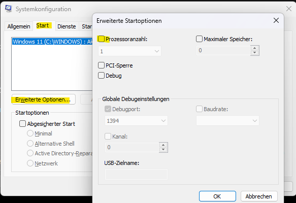

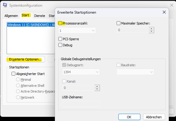

Irgendwas in der msconfig verstellt? Da sollte keinerlei Haken gesetzt sein, bzw. so aussehen:
Nein nichts verstellt da, und ist kein Hacken gesetzt bei mir.

Das Bild ist von einem Multicore Run

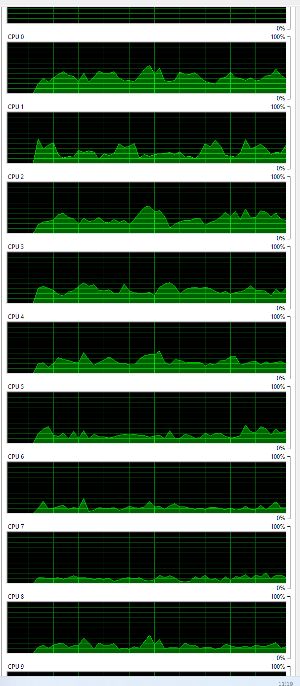

Sind denn im Taskmanager auch alle Kerne ausgelastet wenn du nen run machst? Die taktraten sind relativ nichtsaussagend. Und hast du denn im Cinebench beim run auch mehrere "boxen" in denen die CPU das Bild rendert? Weil auf deinem Bild ist nur eine Box zu sehen, was Singlecore wäre.
Reaktionen: Alexander2
Das nur eine feld beim Cinebench gerendert wird ist mir auch schon aufgefallen, aber das ist definitiv der multicore test. Kann es sein das cinebench rumspinnt? Was wäre ein vergleichbarer benchmark test um gegenzutesten?
Du hast nur eine weiss umrandete, aktive Berechnungsfliese und die Auslastung deutet eindeutig darauf hin, dass Cinebench auch nur auf einem Kern ausgeführt wird.
Das Problem liegt entweder in den Einstellungen von Cinebench oder einer zusätzlichen Software, mit der Du Cinebench auf die Verwendung eines einzelnen Kerns begrenzt.

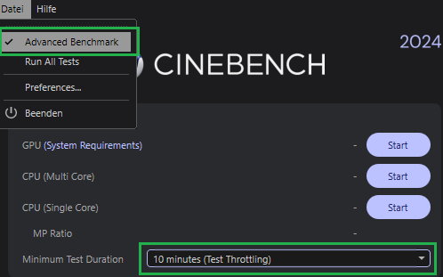

Haha, glaub das hab ich angemacht weil ich dachte so macht Cinebench nur einen Test und nicht zig test in Folge.
Die Einstellung dafür findest du, indem du unter Datei "Advanced Benchmark" aktivierst. Dann hast du unter den einzelnen Benchmark-Buttons zusätzlich ein Dropdown-Menü für "Minimum Test Duration". Wählst du dort dann "Off" aus, macht CB2024 nur einen Durchlauf.
