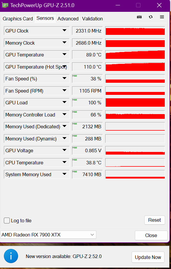

ok das ist auch ein komisches Verhalten der Karte.
Wie man sieht ist der Hotspot bei 110° aber der Lüfter hängt bei 38% 1105RPM
Anstatt das die Lüfter hochgehen Throttelt er dann den Clock runter (10sec nach dem bild)
@Tornavida habe soeben was dazu gelernt

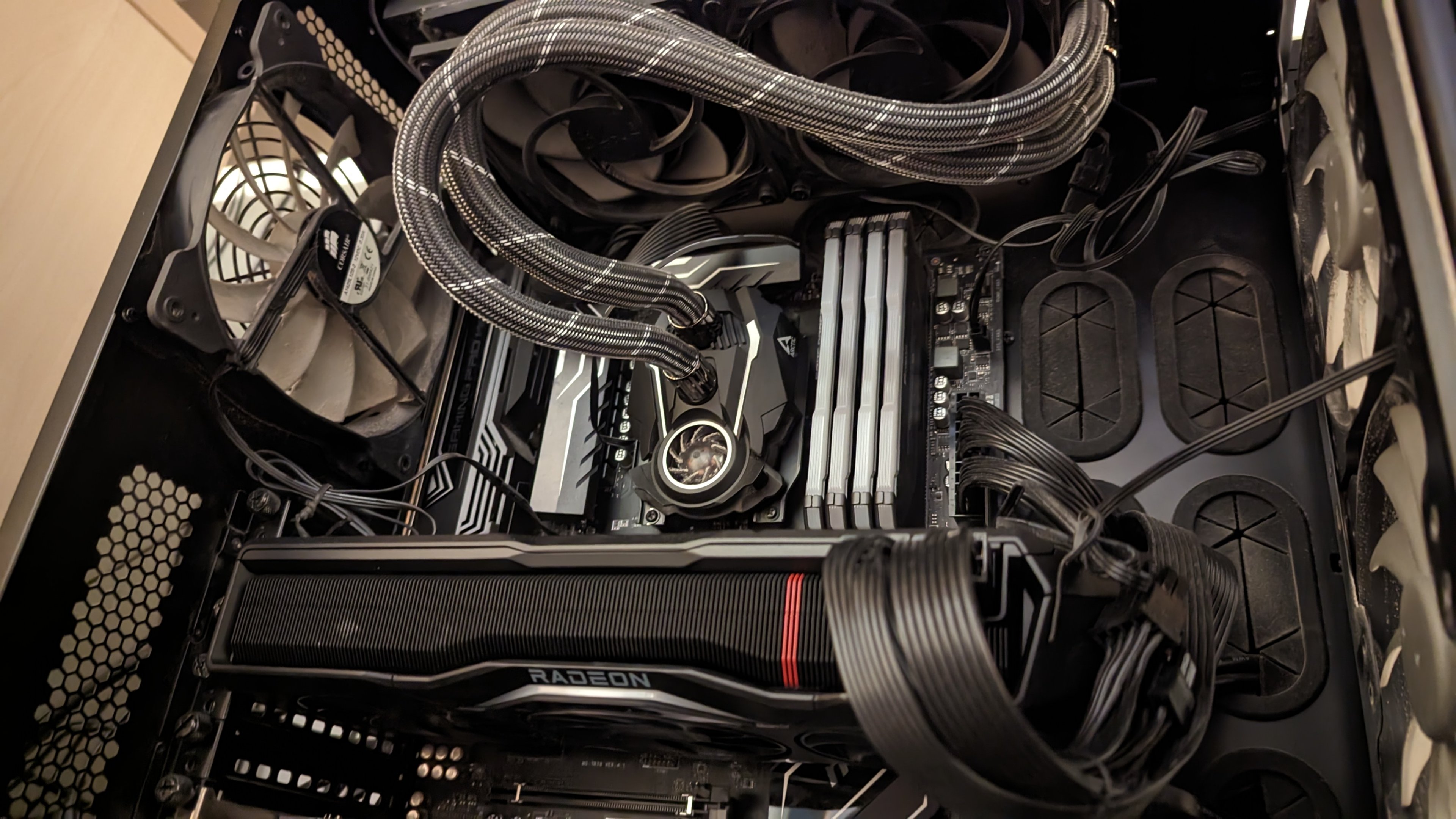

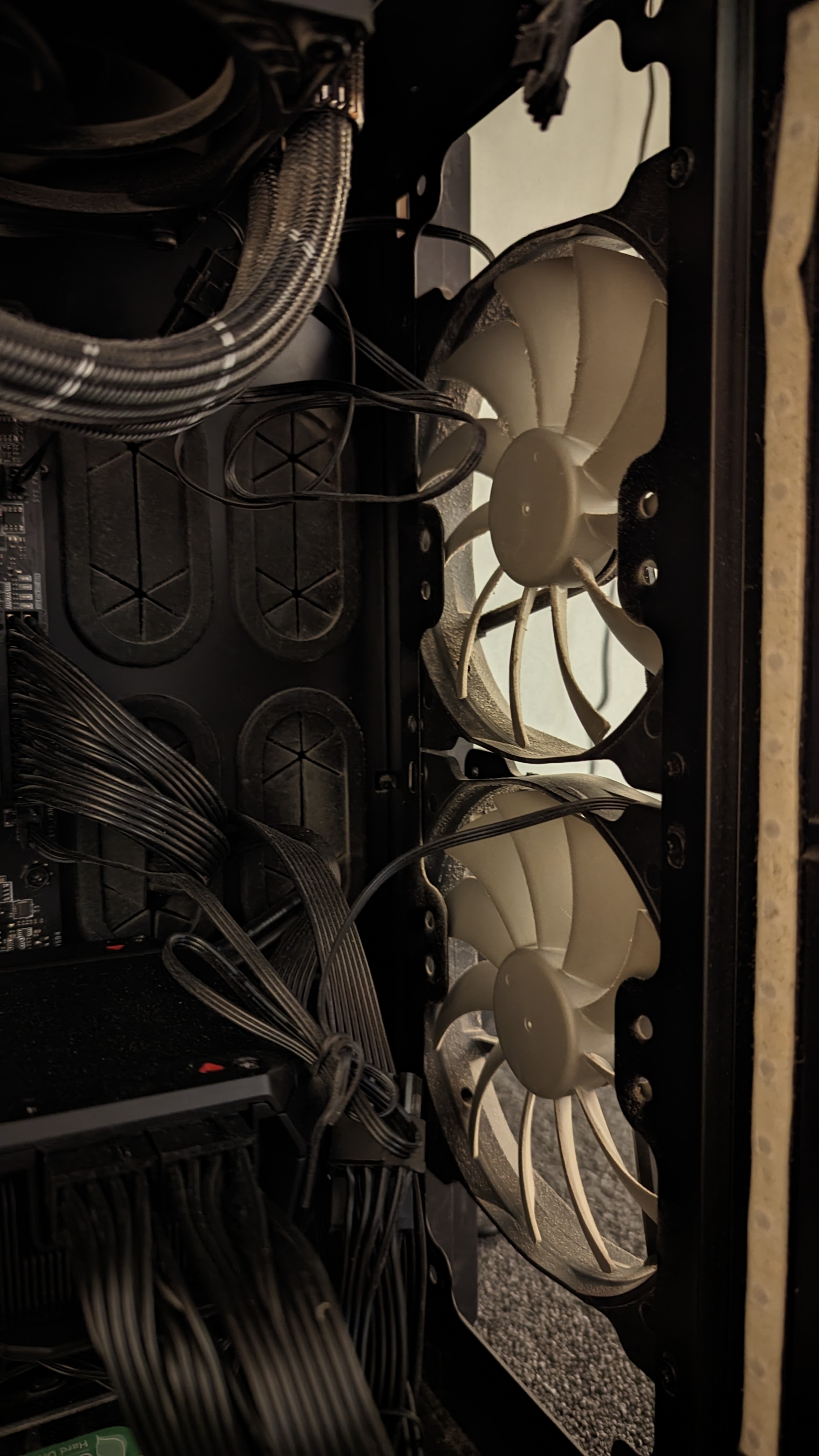

Dass du nur 1x hinten rein und 2x vorne raus bläst ist Absicht? Die GPU kriegt bei den Lüftern so jedenfalls keine Frischluft zugearbeitet.
... das zu ändern wird aber keine Wunder bewirken, sondern nur für etwas frischere/kühlerer Luft sorgen können. Wodurch es vielleicht ein wenig leiser wird. Ob das dann schon wahrnembar oder nur messbaer wäre, kann ich so nicht sagen.

https://www.computerbase.de/forum/t...e-zwingen-amd-jetzt-doch-zum-handeln.2122874/Cethier schrieb:Wie man sieht ist der Hotspot bei 110° aber der Lüfter hängt bei 38% 1105RPM

Normalerweise schon. Man bringt ja vorne die Frischluft rein mit 2x120 und hinter wieder mit 1x120 raus. Wenn der Rechner dann noch nah hinten an der Wand steht, sind Temperaturprobleme sehr gut möglich. Wäre noch interessant, wie deine Lüfter oben am Radi verbaut sind. Push oder Pull.
Edit:
Okay also sie ziehen die warme Luft ins Gehäuse.
Du bekommst also hinten wenig bis kaum Frischluft, von oben warme Luft durch den Radi rein, und vorne wieder raus.
Ist etwas ungünstig. Aber man hat im Winter nen angenehmen Föhn im Gesicht.
Das sollte aber nicht für den hohen Hotspot verantwortlich sein, hast ja sicher auch mit offenem Gehäuse gestetet
Edit:
Das drehen des Gehäuses hat nichts bewirkt.
Jetzt habe ich Stock einstellung bis auf die Tatsache das ich den Lüfter Manuel eingestellt habe, da er sonst auf 38% verweilt.
Denke das ist aber ein Treiber problem.
Kann mir nicht vorstellen das es gewollt ist, das der Lüfter sich nicht Automatisch anpasst.
Bei 1800RPM geht die Karte nicht über 83° und Throttelt auch nach 15min nicht runter.

He @Cethier Check mal nach, ob deine Graka auch zu den betroffenen Chargen gehört! Nehme das war!
die machen einen Rückruf - wenn die betroffen ist (sieht für mich so aus) dann lass das beheben :-) danach bekommst du ne brauchbare Karte, wenn die eben ne macke hat.
https://www.computerbase.de/news/gr...rx-7900-xtx-temperaturprobleme-hotspot.82920/
das mit dem Rückruf steht ganz unten.
