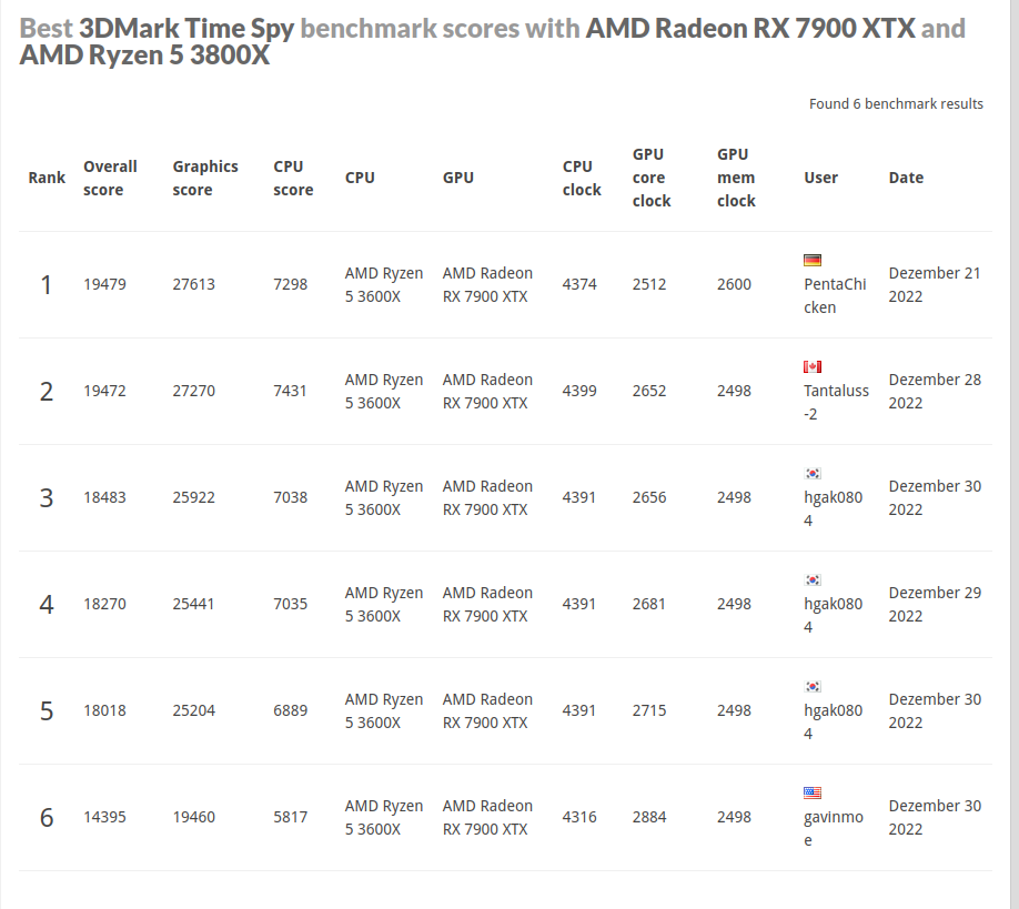

Die haben ja ne Datenbank, das reduziert die Spekulationen:
3800X weil selbe Anzahl Kerne und Threads - Gen 3000 eben..

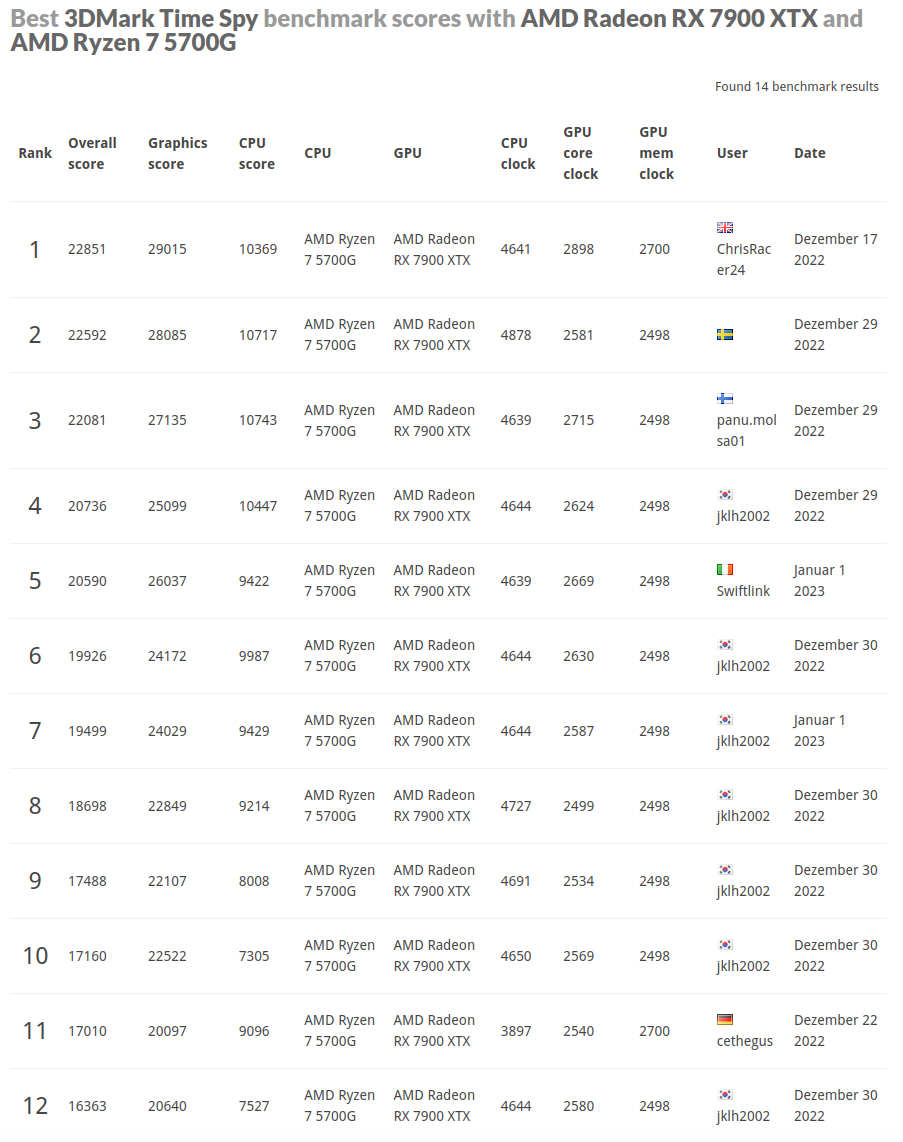

Und es gab auch 5700g:
Der TE ist also schon weit unter dem was man erwarten sollte für die CPU/GPU kombi! WEIT, er hat nur 17894 Pukte für die Grafik alleine
Interessant auch die beiden Ergebnisse der Datenbank:
https://www.3dmark.com/spy/33821487
https://www.3dmark.com/spy/34244717
Ist der gleiche User. Einmal etwa 17,9K Punkte GPU Score, einmal etwa 20K Punkte GPU Score. Wenn ich mir die beiden Ergebnisse angucke denke ich mir, irgendwas stimmt mit dem 3D Mark generell nicht.
Bei den 20K GPU Score taktet sein Prozessor einfach mal mit sagen wir 550MHZ weniger in Vergleich zu seinem 17,9K Punktelauf. Auch der Core-Clock seiner GPU ist ein bisschen niedriger, dafür etwas mehr Speichertakt. Echt komisches Programm o_0.
Alexander2 schrieb:
Jedenfalls tendenziell ist unser @Cethier ganz am untersten ende der Fahnenstange was möglich sein sollte.
Das ist richtig. Da sollte dann wirklich mehr gehen. Davon mal ab das ich 3D Mark jetzt noch eigenartiger finde wenn ich mir manche Ergebnisse mit den dazugehören MHz Zahlen angucke..

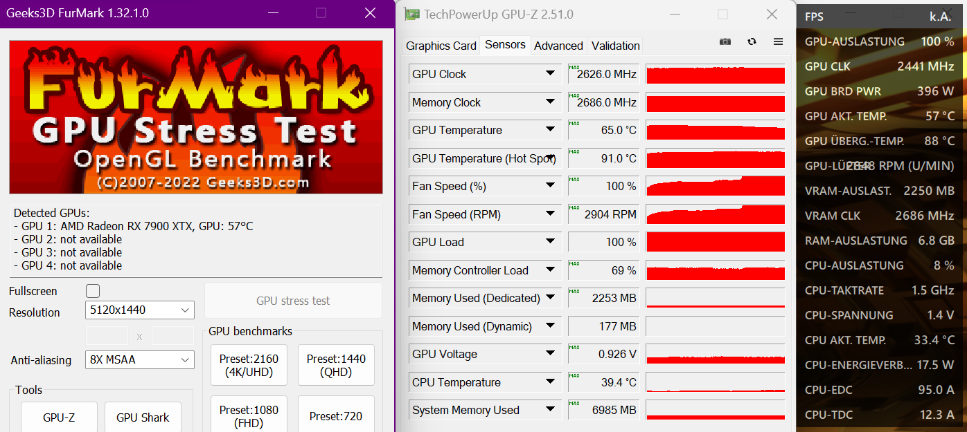

Dachte am Anfang auch das ich betroffen sei.
Aber wenn ich Furmark laufen lasse geht es wie man sieht nicht über 91° am Kern.
Die Differenz ist tatsächlich relativ hoch zischen Rand und Center.
Über kurz oder lang hatte ich mir eh ein Custom Loop vorgenommen.
Wenn es dann WaKü für die Referenzkarten gibt sollte es dann auch kein Problem mehr darstellen.

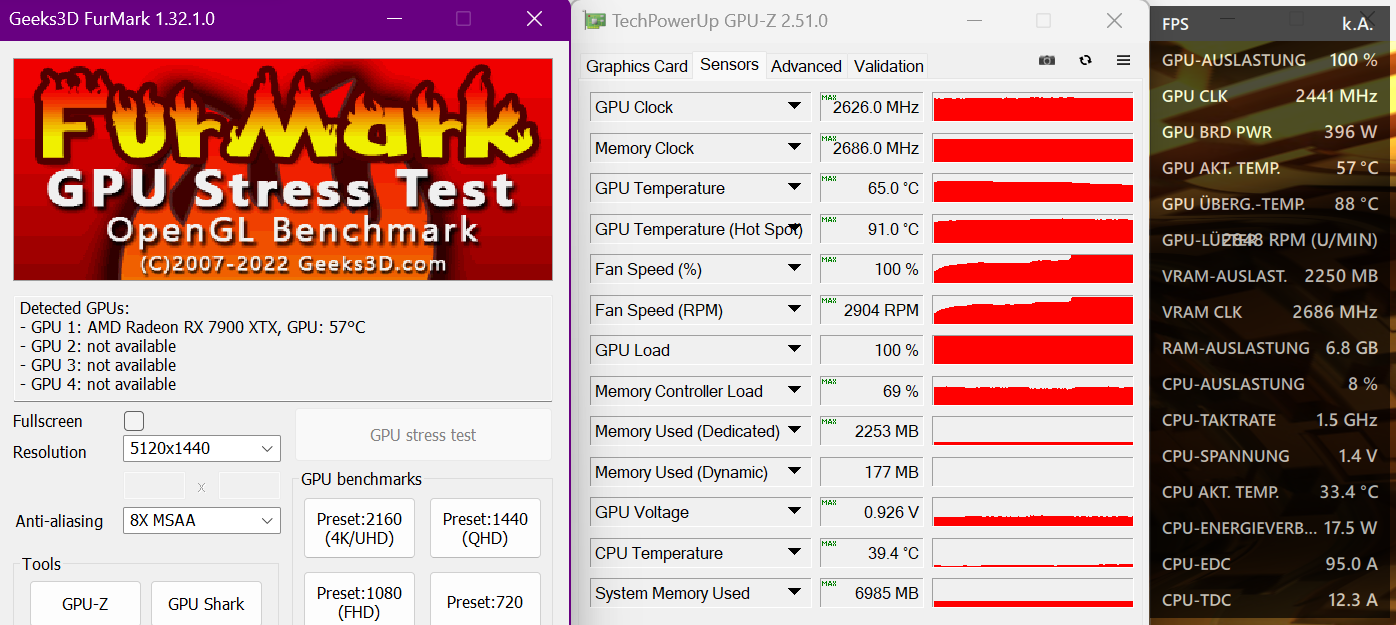

Cethier schrieb:
Anhang anzeigen 1305970Anhang anzeigen 1305971
Wie sind denn die Werte im Furmark @ STock? Durch das ändern des PT geht aktuell leider auch die Fancurve kaputt im aktuellen Treiber und das Ding dreht auf 100%
Du solltest ca. auf 1700-1800 RPM rauskommt bei 355W und der Hotspot sollte nicht höher wie 90°C sein

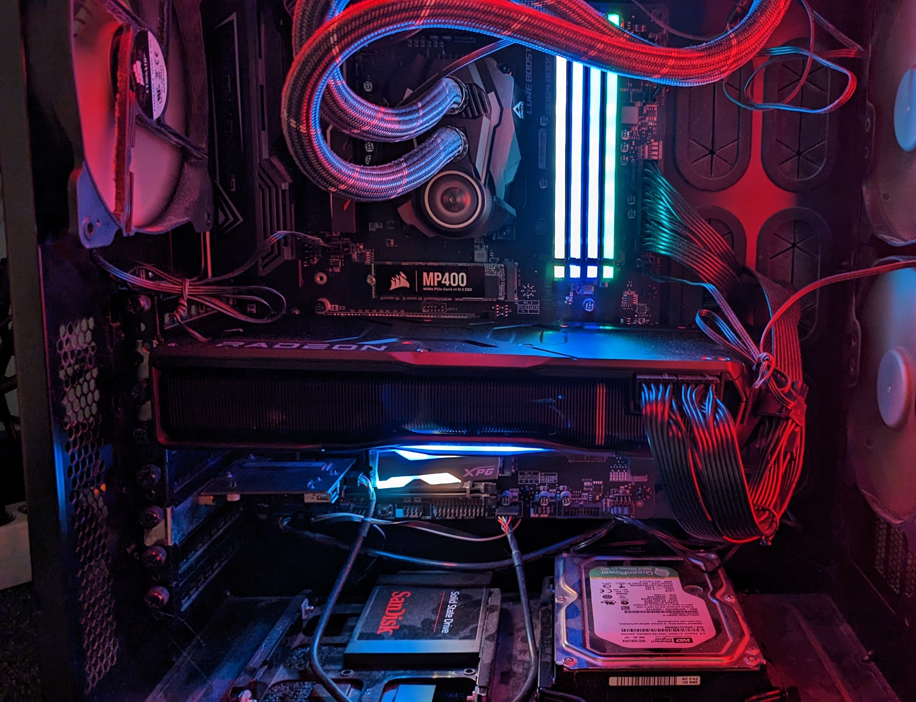

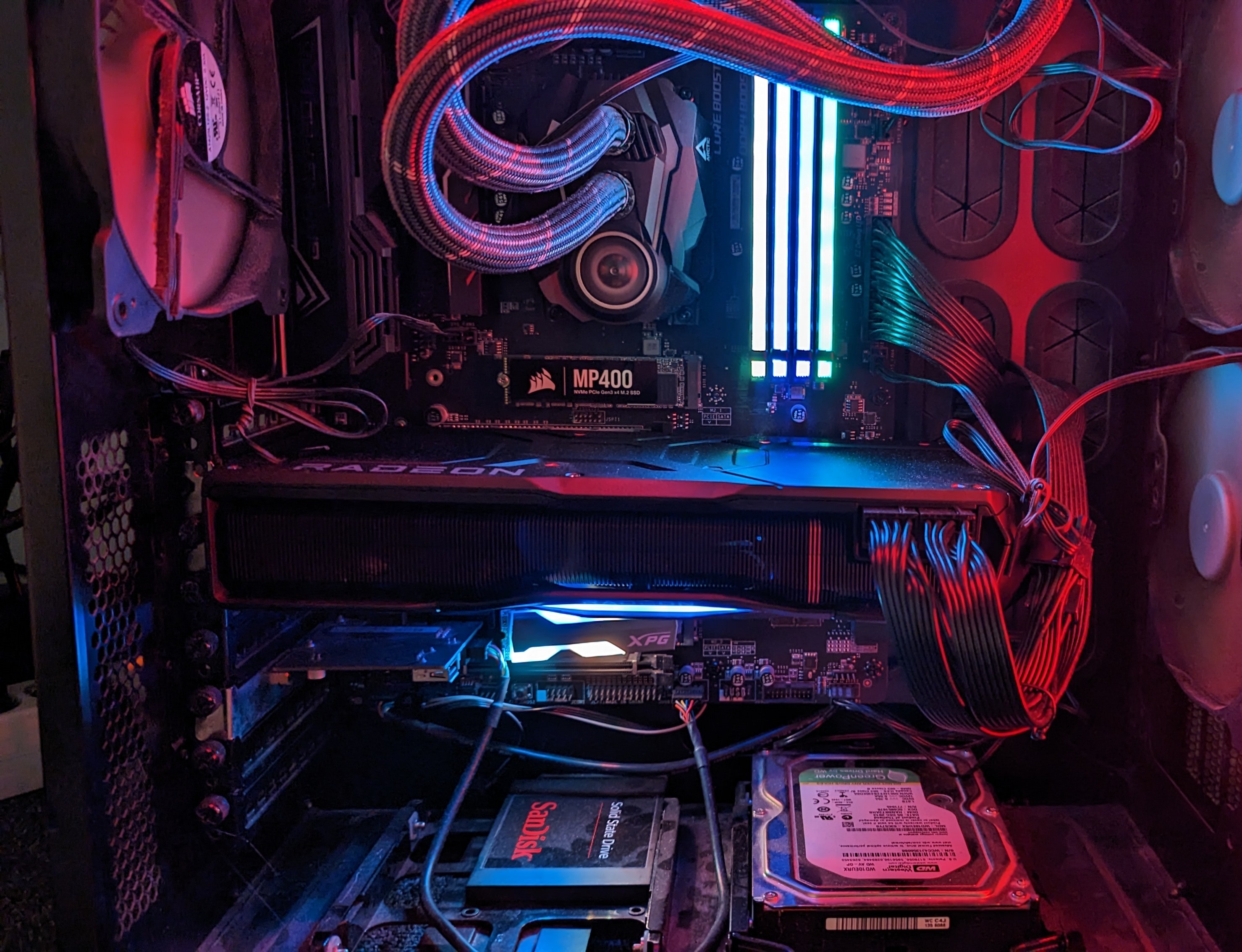

Ein total simpler Test, lege das Gehäuse mal auf die Seite, also quasi so, das das Mainboard Flach ist und teste nochmal.
Denn es sieht ja gerade so aus, das dein Gehäuse aufrecht steht. Was ich da sehe ist jedenfalls der Lüfter ist kurz vor dem maximalen am lüftern (Edit: da steht schon 100% !!) und hat ne schwere zeit die Grafikkarte am throtteln zu halten. Also sie scheint noch nicht zu throtteln, aber toll sieht das nicht aus. und wenn das was der8auer getestet hat soweit zutrifft, dann ist beim Hinlegen, die Karte Leiser, weil der Lüfter nicht mehr gegen die scheiße designte vakuumkammer arbeiten muss und die karte ist gleichzeitig auch noch kühler im hotspot - zudem wirst du mehr Luft haben für die Augenblicke wenn deine Raumtemperatur mal steigt.
Das du nur 3°C vom Throtteln weg warst hast du selber schon erwähnt und wir haben noch Winter.
Edit:
Wenn du da wo der steht ein klein wenig platz hast musst du noch nichtmal Kabel aus oder einstecken und kannst den Rechner vorsichtig auf die Seite legen.
Edit:
Ach so vor dem drehen und dann testen sollte das ganze abgkühlt sein, sonst sieht man kein Ergebnis. Denn das hat der8auer auch gemacht, live bei Belastung gedreht und es half in dem Augenblick nicht - war wohl schon zu sehr aufgeheizt.
