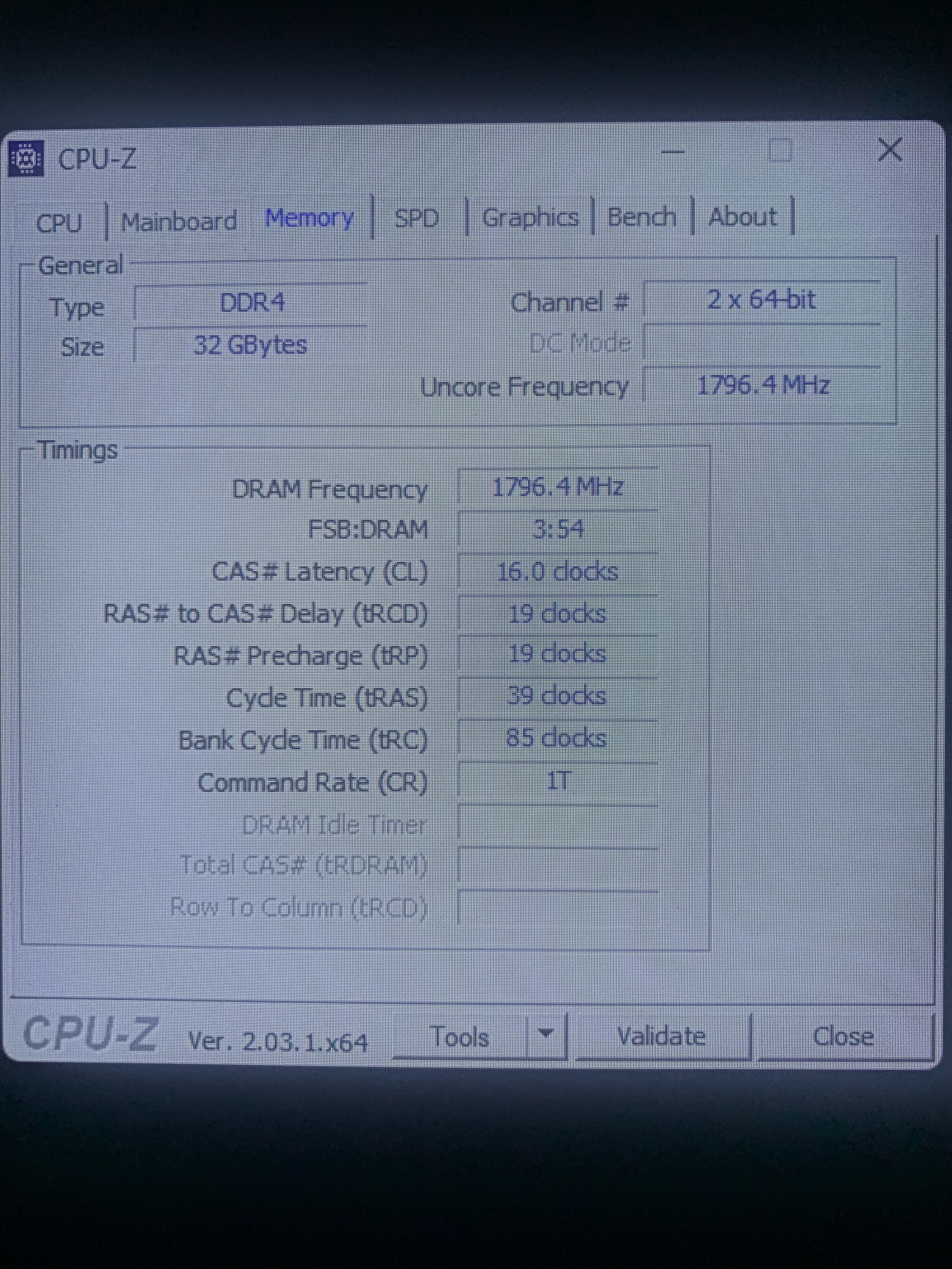

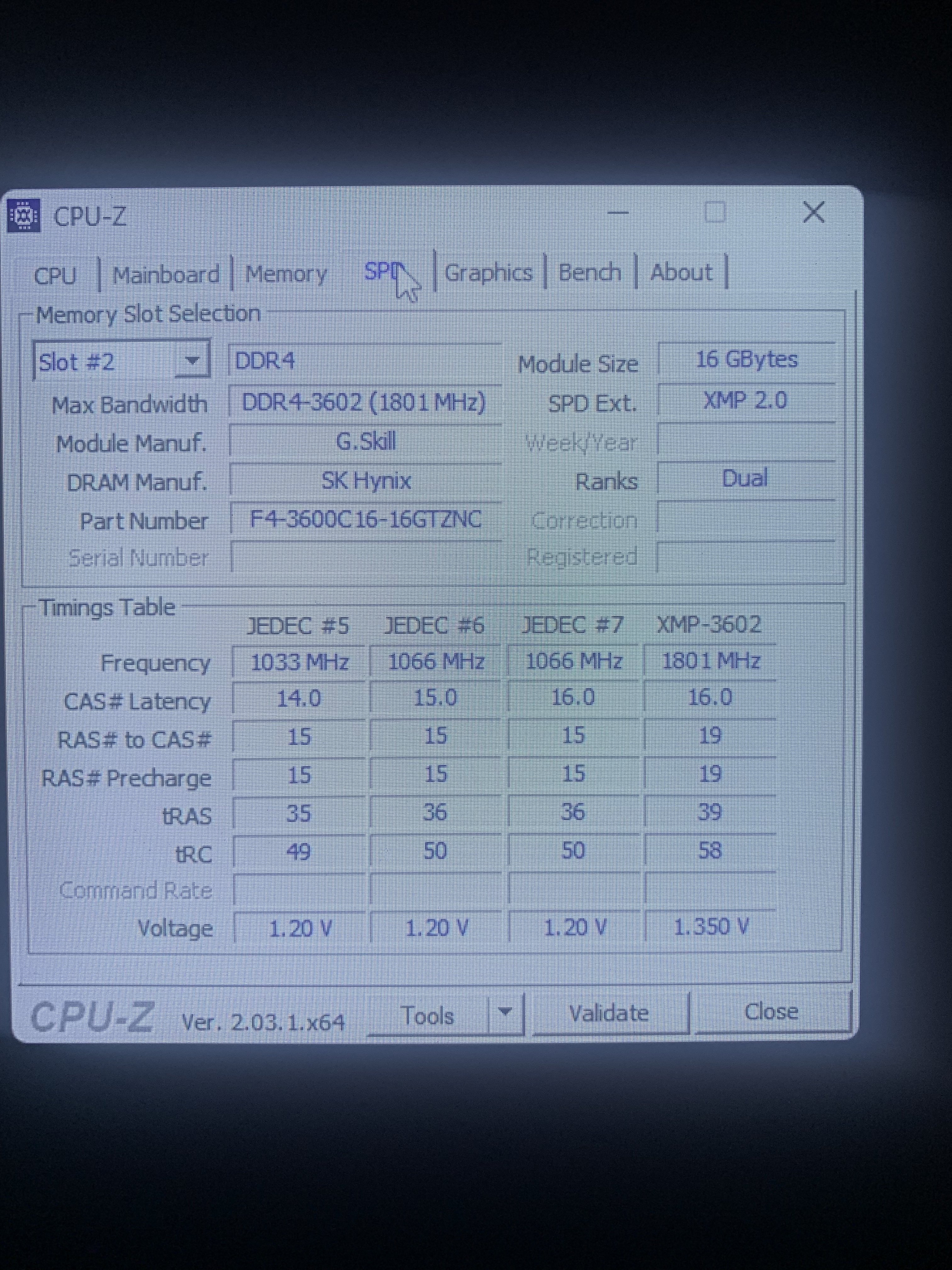

Restart001 schrieb:
Schade, das macht er nicht.
Klar macht er das. Dual Channel. 2x1800 = 3600
Bei mir nicht anders nur eben mit 3200Mhz.
Ich glaube die Arbeit hättest du dir sparen können, er hat den anderen nur aufgezogen.
Er fragt ja ob er mit 3200 läuft, zum Glück nicht.
Ist ja 3600er und so läuft er auch.
So habe ich das verstanden. ^^
O815 schrieb:
Außer geschenkt, derzeit die unvernünftigste GPU die man kaufen kann.
Reaktionen: Snoop7676
Restart001 schrieb:
Kann durchaus sein. Ryzen + XMP kann, muss aber nicht total stabil laufen und Ton-Aussetzer sind ein klassiches Zeichen von instabilem RAM bei OC (ja, der RAM kann locker die 3600, ist laut AMD trotzdem OC, weil der Speichercontroller von AMD nur bis 3200Mhz is), ebenso USB Probleme.
Wieso mit der neuen GPU und nicht mit der Alten? Weil die PCI Lanes des CPU, die FCLK usw. anderst beanspricht werden können. So tief sitz in der Materie nicht drin. Kannst aber mal XMP laden, dann manuell auf 3200 Mhz stellen und schauen ob das Problem
