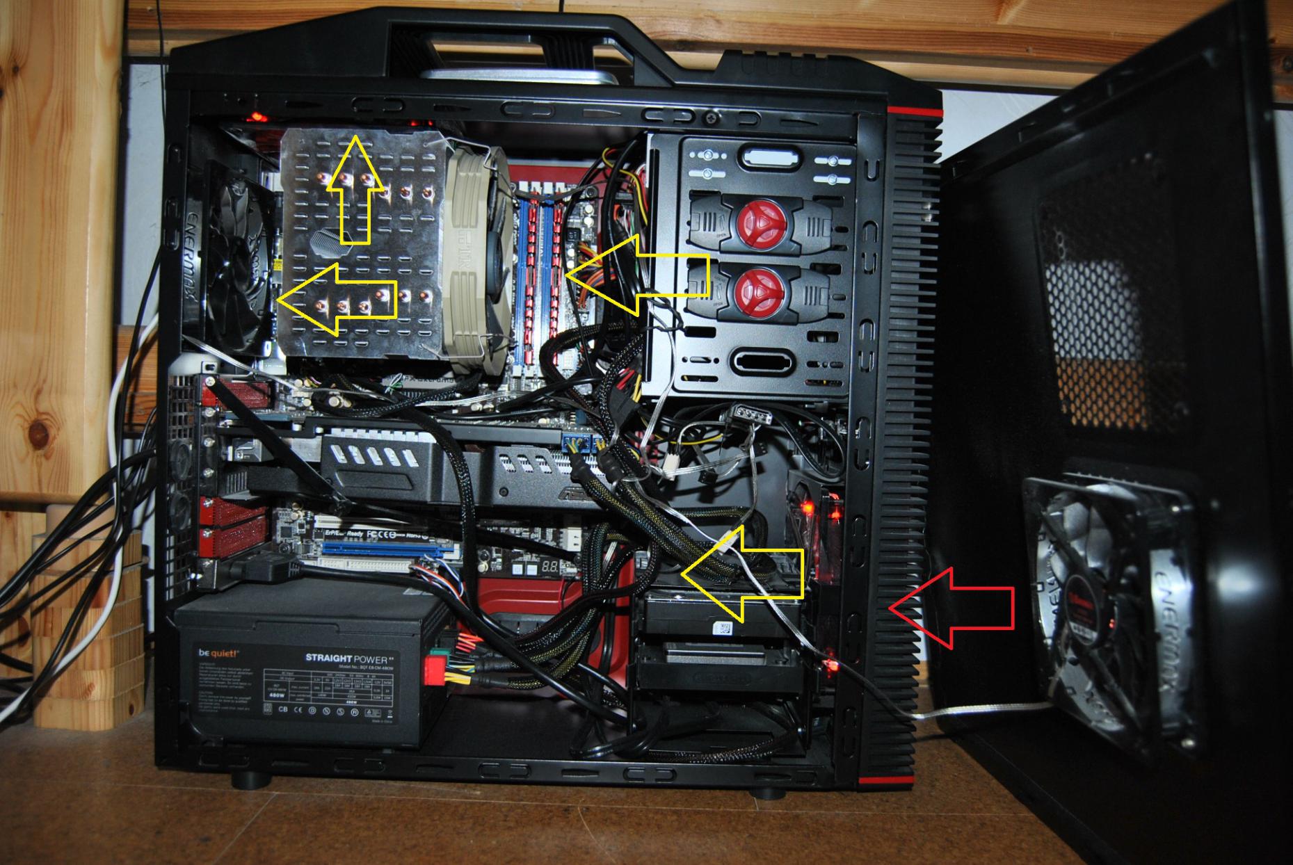

mal ne ganz andere frage habe jetzt ein kühler verbaut und der bläst die luft nach unten.
sollte ich den lüfter nach oben hin wechseln?
oben habe ich dann direkt über dem cpu lüfter dann ein 120 lüfter der die luft rausschmeißt???
kannste des so machen wie bei mir?
also mein seitenteil is offen, d.h. der lüfter bläst rein
is bei mir wegen meiner grafikkarte n bissle blöd, weil die gegeneinander blasen.
des wusst aber vorher nicht, und die gewinde des lüfters sin leider durch -.- xD
ich werd ihn also erst "wechseln", wenn er den geist aufgibt. dann reiß ich ihn nämlich einfach ab :D

@fanatiXalpha
Der Lüfter im Seitenteil bringt bei dir in etwa soviel, wie ein 08/15 Ventilator im Erdgeschoss aufzustellen und zu glauben, das er die Luft bis zum 3 Stock pustet.

ich habe auch ein lüfter an der seite.
sollte ich den oben zu dem anderen lüfter dranhängen oder unten neben dem netzteil zum boden hinaus?
vorne und hinten die lüfter kann ich ja so beibelassen
es geht ja darum das sich die grafikkarte erwärmt und die wärme nach oben steigt und ohne den cpu lüfter der da dann gegensteuert würde die wärme doch auch bisschen den cpu lüfter treffen.
oder pustet der hintere lüfter die warme luft schon im vorhinein raus bevor die warme luft den cpu kühler tirfft ??

@MrEisbaer: ja keine ahnung, ich hab ihn jetzt schon dran und wie geschrieben, das gewinde von zwei schrauben is am arsch. also krieg ich den lüfter nicht ohne gewalt weg...
aber ich glaub rausblasend würde der lüfter die grafikkarte n bissle unterstützen. das is aber egal^^
@summer46: ja, durch die grafikkarte wird die Temperatur der CPU beeinflusst. das merkst du vorallem, wenn du mal Prime95 und FurMark gleichzeitig laufen lässt. Und dann nach ner gewissen zeit (wenn beide sich aufgeheizt haben) FurMark ausmachst. Bei mir sind des so ca. 3-4°C unterschied bei der CPU
warme Luft steigt nach oben, das hast du selber gut erkannt :)
also wenn dein seitenteillüfter unter der grafikkarte is, dann am besten reinblasend, kalte luft ist ja auch unten. Wenn der am unteren platz neben der grafikkarte is, dann würd ich erstmal seitenteil aufmachen, manuelle max Lüftergeschwindigkeit und dann fühlen, wohin die luft geht...

wie sollte ich den lüfter einbauen wenn der ich den zwischen grafikkarte und cpu einbauen kann?
S!L3NC3R schrieb:
Ich finde diese seitlichen Gehäuselüfter absolut sinnlos und stören eher den Airflow. 2x 120 Front, 1x 120 hinten und 1x120 oben reichen dicke.
was würdest du zu 2lüftern oben sagen oder 1 lüfter unten?
