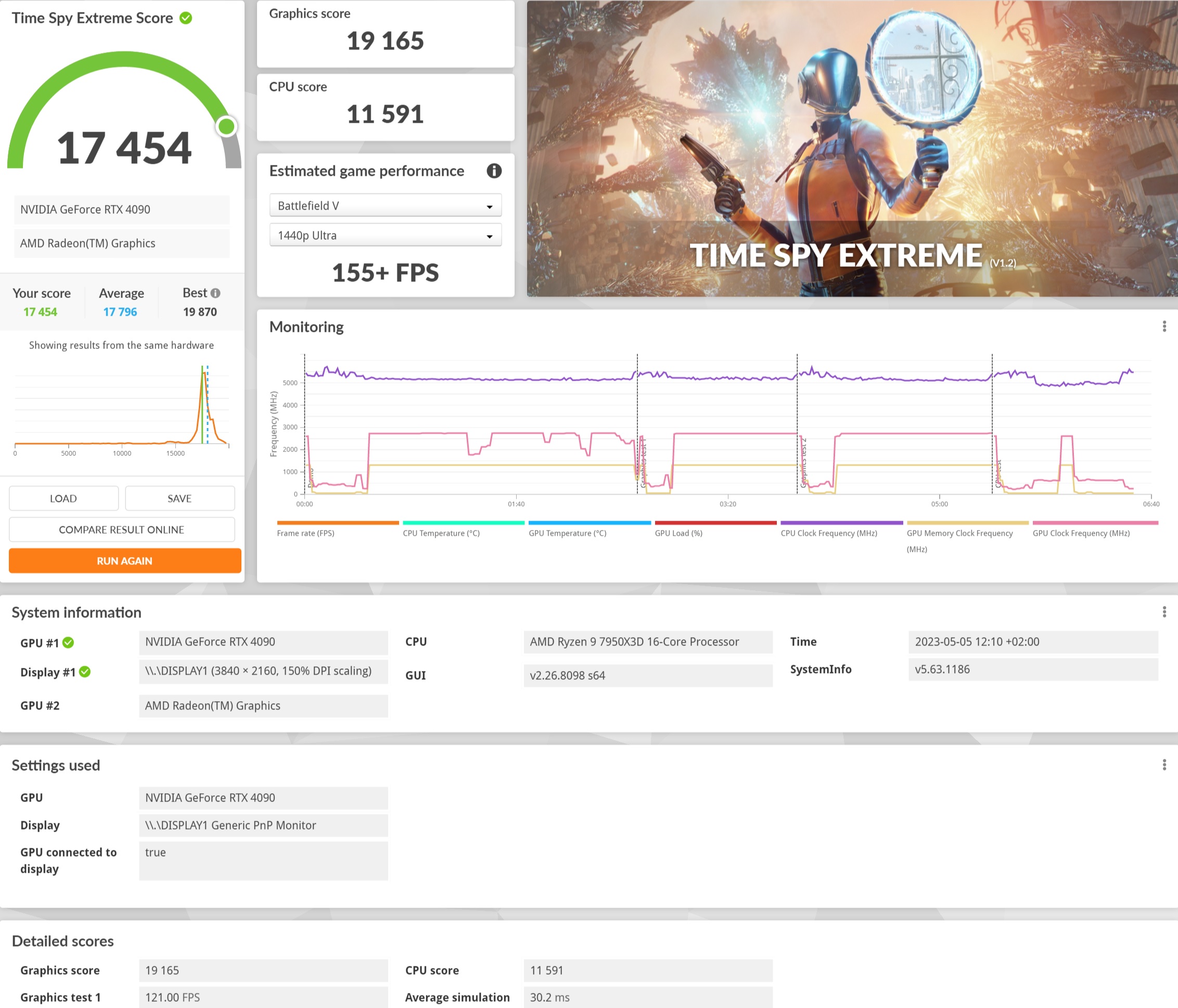

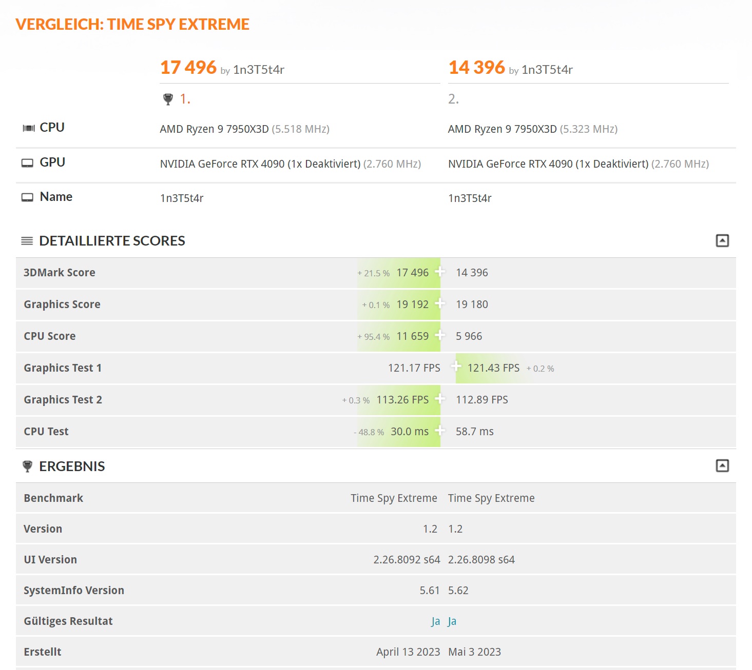

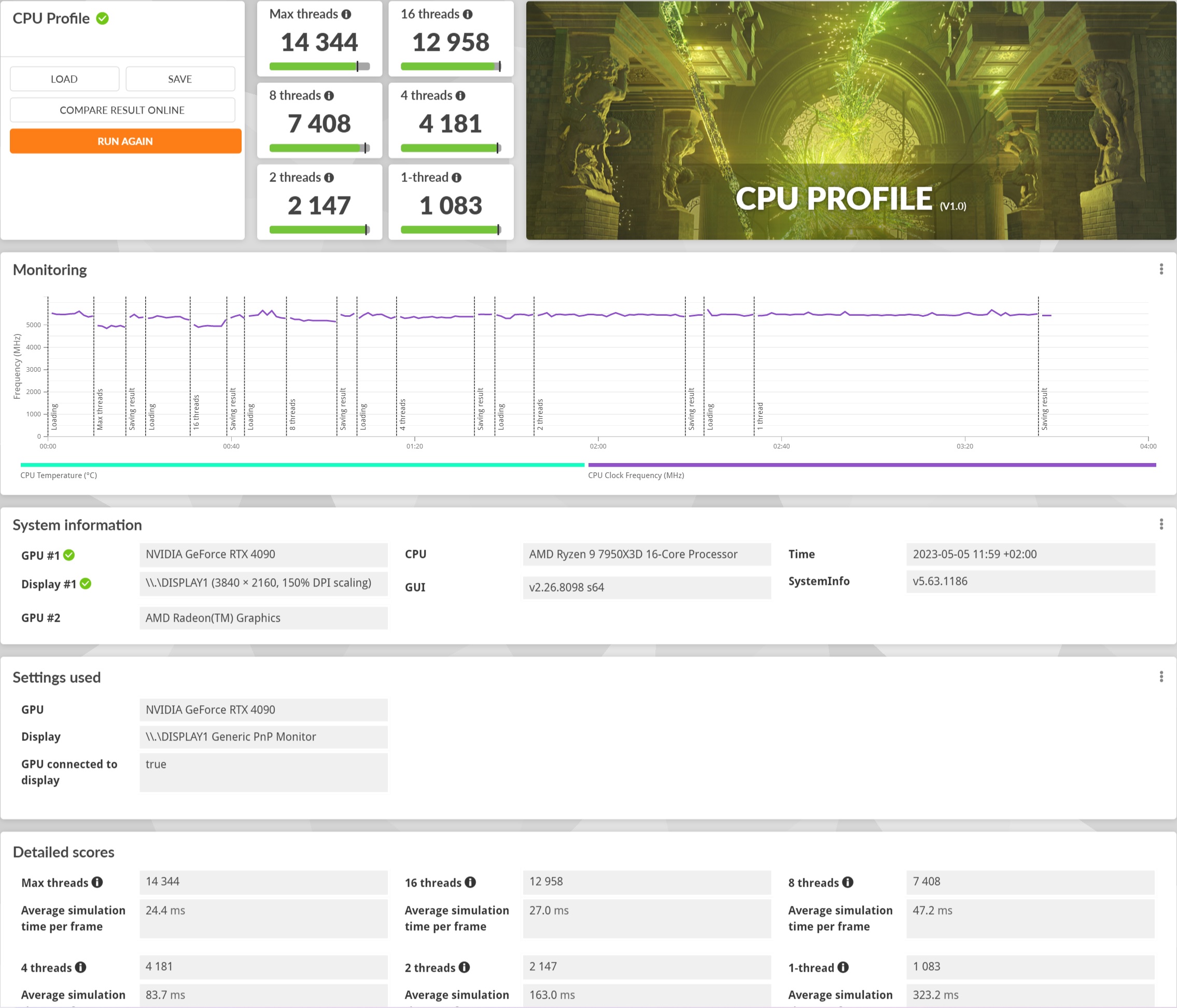

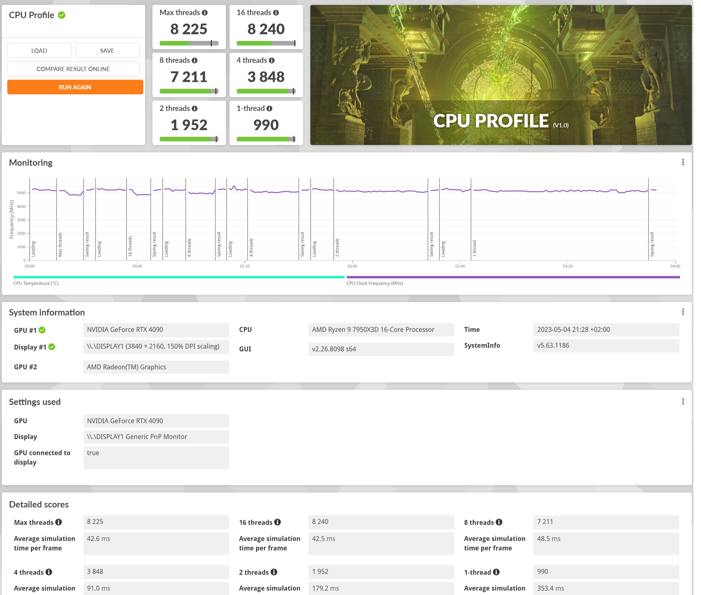

Ich habe das "Problem", dass Benchmarks so richtig mies laufen. Der 3D Mark hat sehr viel niedrigere Scores, als andere systemgleiche Konfigs. Mein CPU Score zieht immer alles nach unten. Einmalig wich auch ein Ergebnis erheblich nach oben ab, sodass ich fast bei average lag.
Ich habe keinen Plan, wieso ich gerade mal halb so viele Punkte erreiche. Nach drölfzig Versuchen, mit verschiedenen BIOS Versionen, hatte ich lediglich einmal ein "normal" wirkendes Ergebnis. Sonst lande ich immer bei den 14k im TimeSpy und 8k Punkten beim CPU score (Multithread).
BIOS ist immer auf dem neusten Stand und hatte nie eine Veränderung gebracht. Chipsatz von Amd ebenfalls immer auf dem neusten Stand.
Habt ihr Ideen was ich als erstes checken kann?

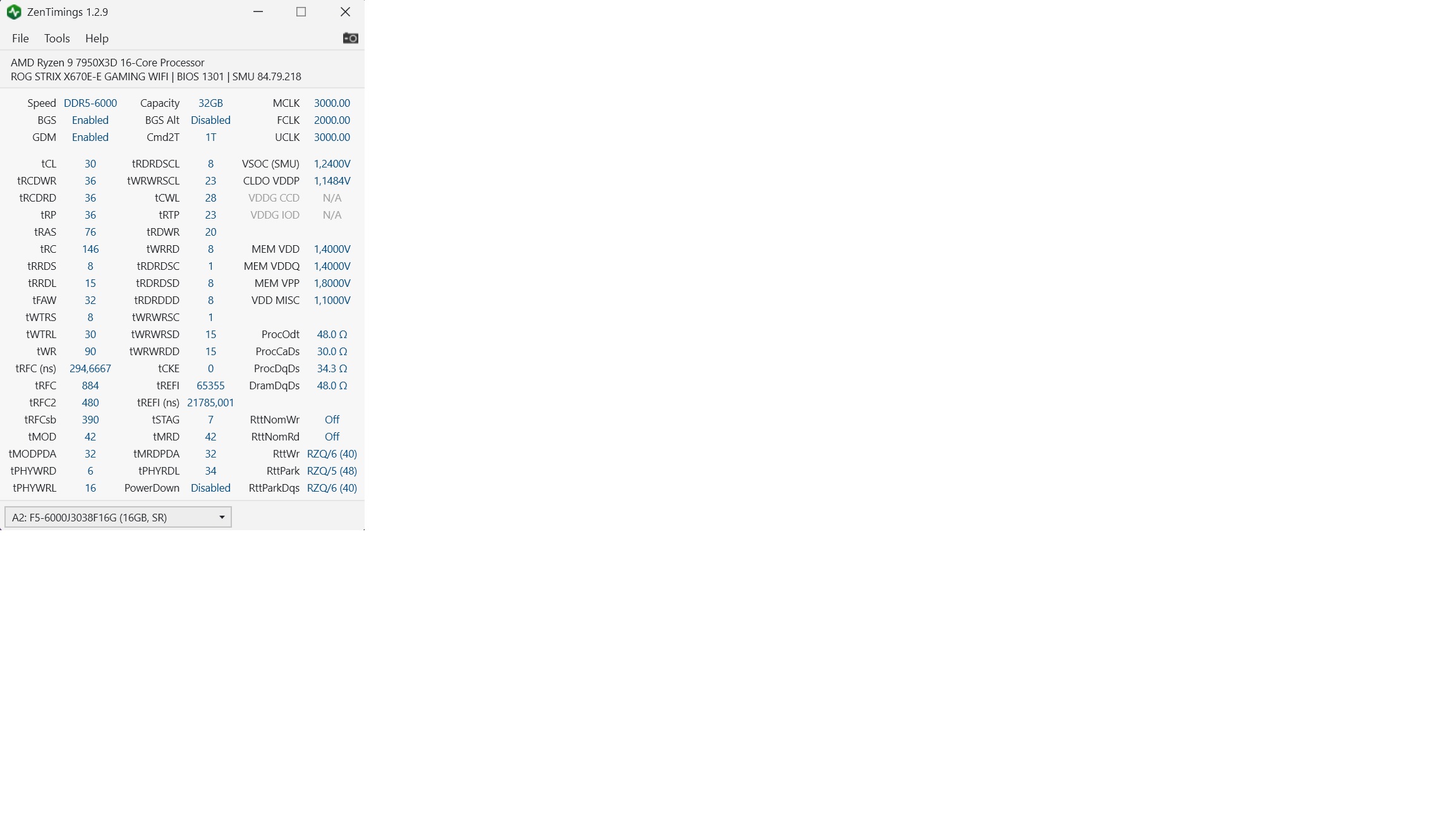

P.S. tREFI runter auf 50000 dann laufen deine RAM-Sticks kühler. Hast du sonst an den Timings etwas verstellt?
Reaktionen: arvan und Sky89
AMD 3D V-Cache Performance Optimizer Driver in Version 1.0.0.7 ist installiert und an den Timings habe ich ansonsten nichts geändert.
PBO ist auf "aktiviert" und das war es auch schon so ziemlich.
tREFI habe ich auf 50k gestellt nun und lasse den CPU Bench nochmal laufen gerade.

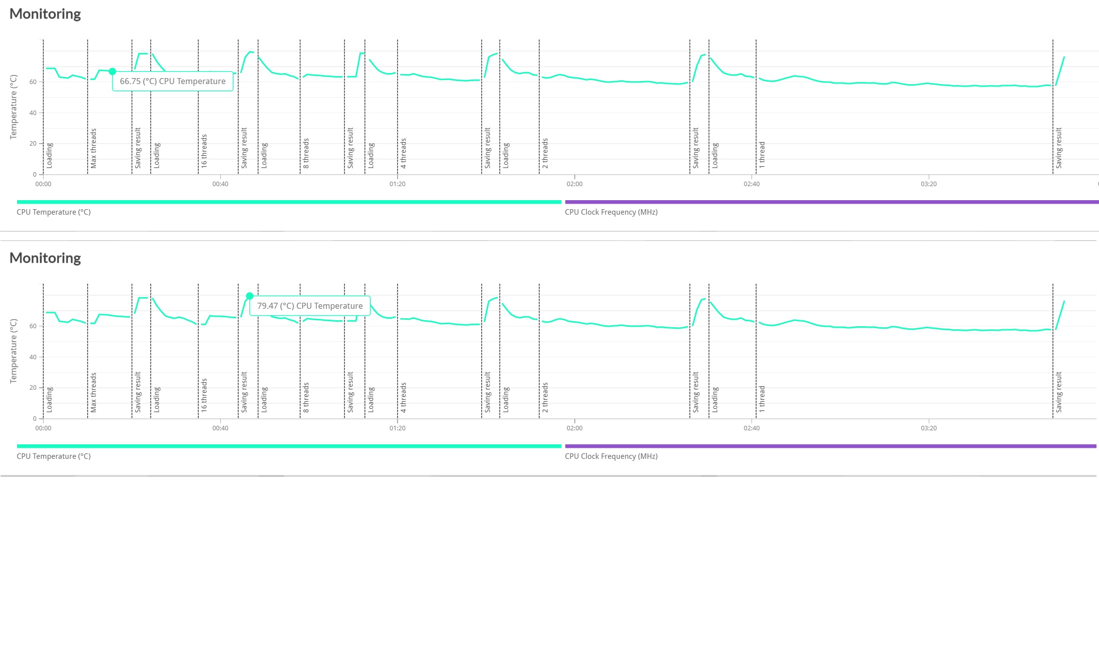

Und welche Temperaturen liegen an?
Das auch?
Darüber hinaus sollen Windows 10 oder Windows 11 und unbedingt die Xbox Game Bar App auf dem aktuellen Stand sein.
Na klar, auch die Gamebar ist auf dem neusten Stand.

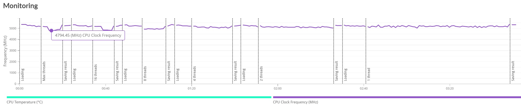

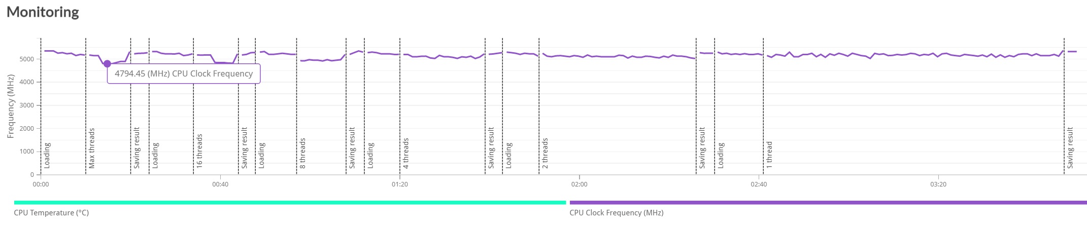

Bei Max bzw. 16 Threads taktet er die CPU runter.
Die Temps sehen gut aus - die Lüfter drehen nicht mal höher und sind allesamt flüsterleise...

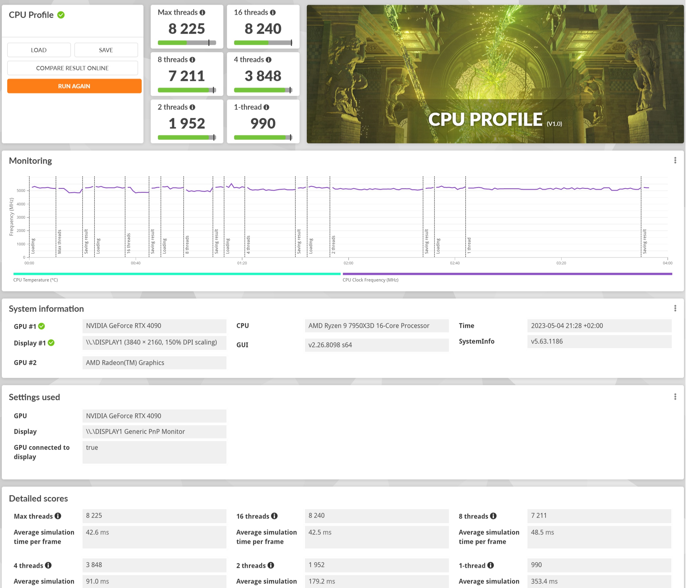

Mach mal ein 10 Minuten CB23 Test und schau ob sich Punkte mit den Test hier auf CB decken.
36099 Punkte

Die Lösung ist gefunden!!!!
Process Lasso war verantwortlich für die halbe Leistung. Steam und Games waren noch auf CCD 0 eingestellt und haben daher auch ausschließlich nur die 8 Kerne mit mehr Cache genommen.
Ich habe die Konfig nach Installation komplett zurückgesetzt und nun rennt der Junge auch in Benchmarks ordentlich.
Vielen Dank an alle Helfer!
