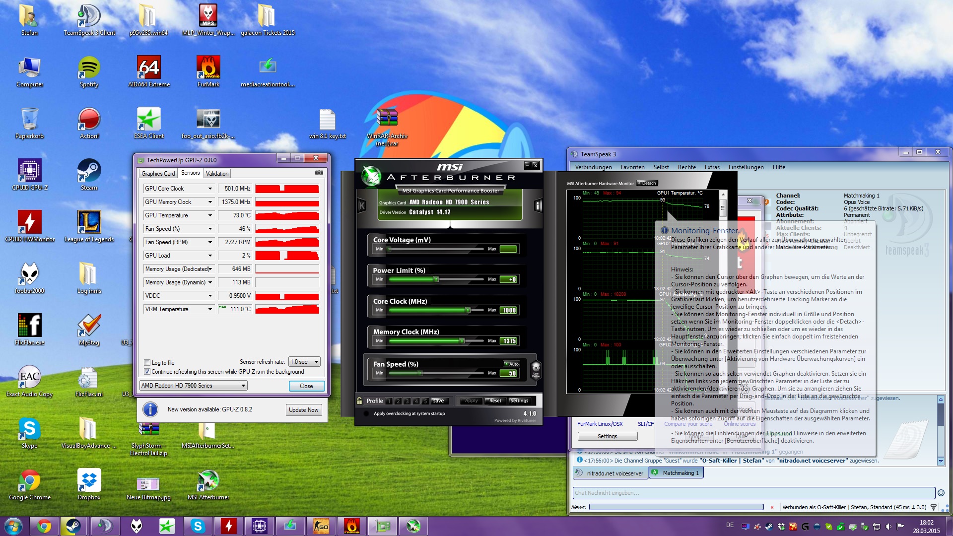

Bzgl. ob die Temps zu hoch sind. Nein, dem Chip ist das Egal, die anderen Komponenten auf dem GPU PCB könnten aber stark in Mitleidenschaft gezogen werden, vor allem die Spannungswandler auf der Graka neigen dazu, bei zu hohen Temps kaputt zu gehen. Mit GPU-Z kannst du dir die maximale VRM Temperatur nach dem spielen ja anschauen.
https://www.computerbase.de/forum/attachments/neuebitmapke7bwx4vp3-jpg.493633/
