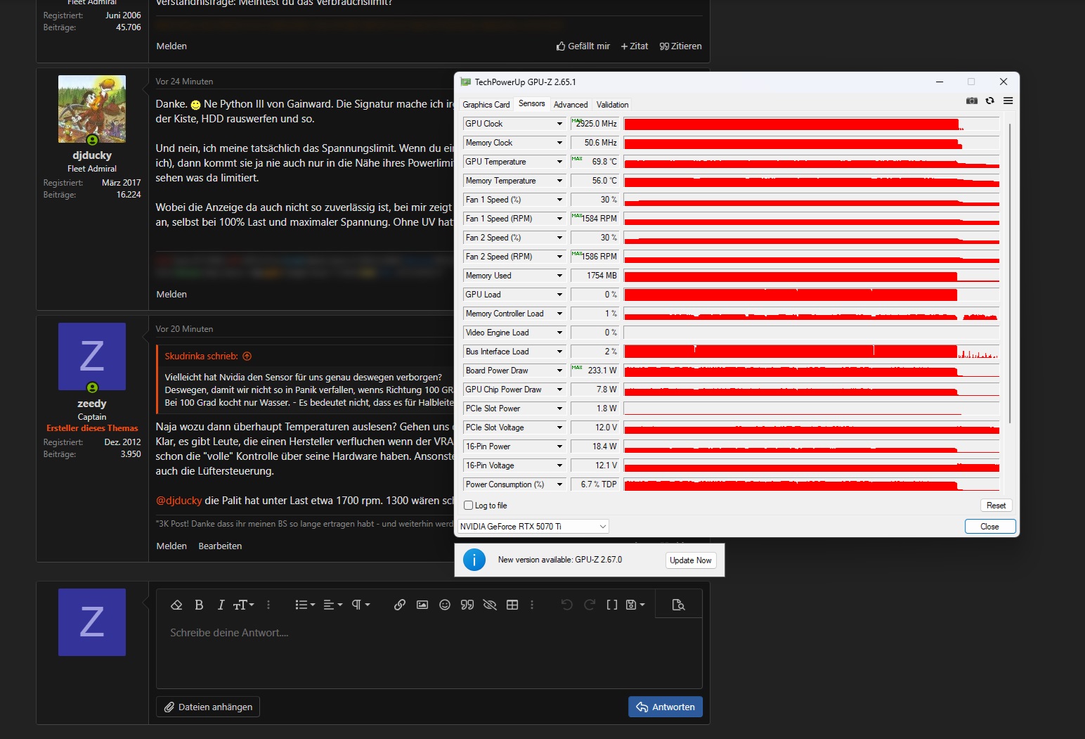

Bei meiner RTX 4070 Ti schwankt das Delta aktuell zwischen 9-12°C, im Screenshot sind es genau 9,7°C:
Hin und wieder (aber selten) habe ich auch etwas höhere Deltas, vermutlich aufgrund der besagten Lastverteilung. Im Moment (auch zum Zeitpunkt des Screenshots) läuft Folding@Home.
