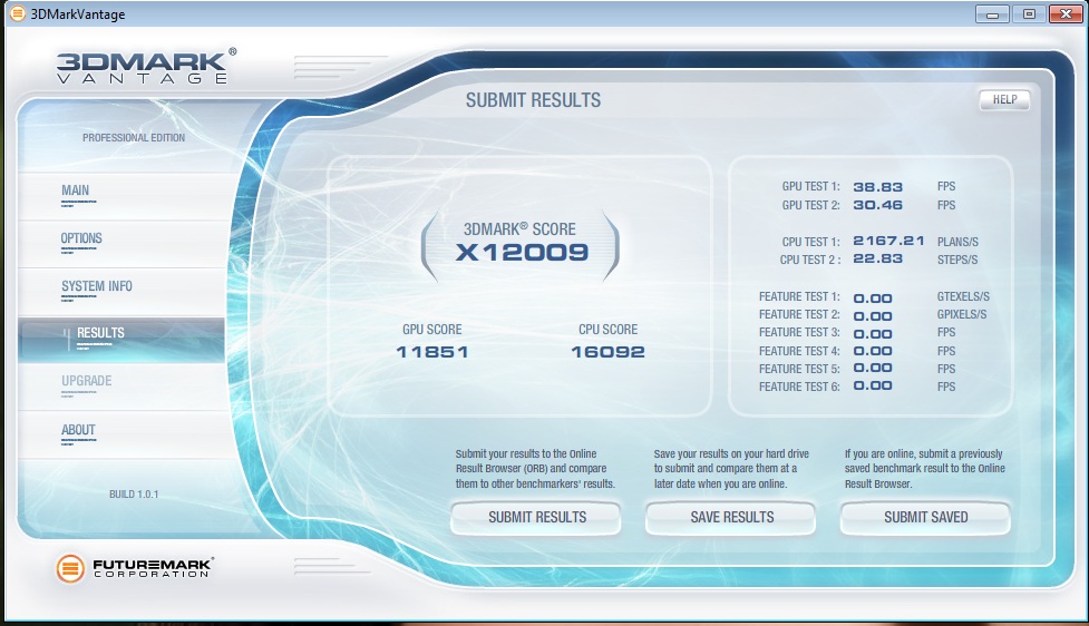

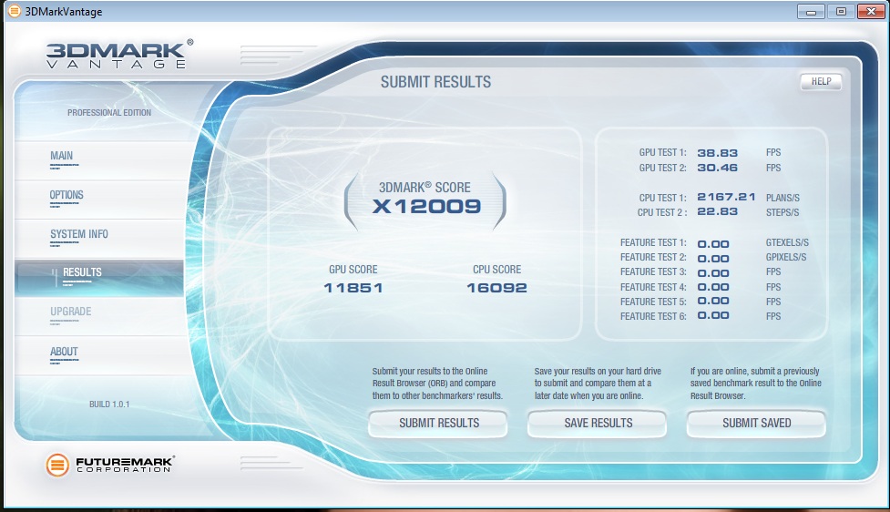

Also ich habe da irgendwie absolut andere Ergebnisse !
Hab ja zur Zeit 2 HD5850er und ein P45er Board.
Laut CB Test, die ein X48er Board verwenden,erreichen sie bei Vantage ca. X11300 Punkte.
https://www.computerbase.de/artikel...re-test.1090/seite-5#abschnitt_3dmark_vantage
Ich habe jetzt die selben Treibereinstellungen und Taktraten konfiguriert und komme auf ca. X12000 Punkte.
Ist etwas merkwürdig.
Ich glaube das macht bei der 5000er Serie so gut wie nichts aus ob 8 oder 16 Lanes.
Auf einem 1156er Board könnte es aber zu Unterschieden komme da wir ja alle wissen wie schlecht die neuen Core i-CPUs bei Games abschneiden sobald es ins GPU-Limit geht.
Was willst du mit Vantage? Nimm ein Spiel. CoD MW2 etwa.
Unfug.

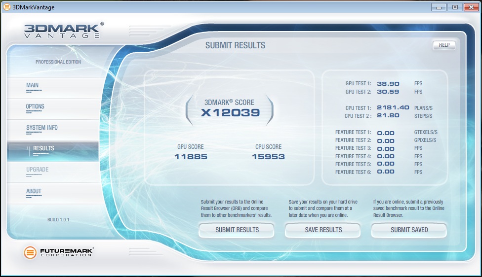

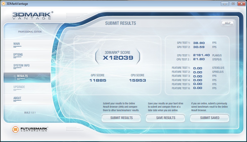

Hab jetzt einen 2. Test gemacht mit einer Übertaktung des PCI-E auf 105 MHz.
Das Ergebnis ist das Gleiche.
Somit halte ich es für ein Gerücht das 2x8 Lanes unter PCIe 2.0 eine Limitierung hervorruft.
Vantage ist kein Spiel und auch nicht Bandbreiten-hungrig. Du machst einen Bench mit einem synthetischen Test und willst damit meine 5 Spiele-Werte widerlegen? Sorry, aber das wird so nichts.
