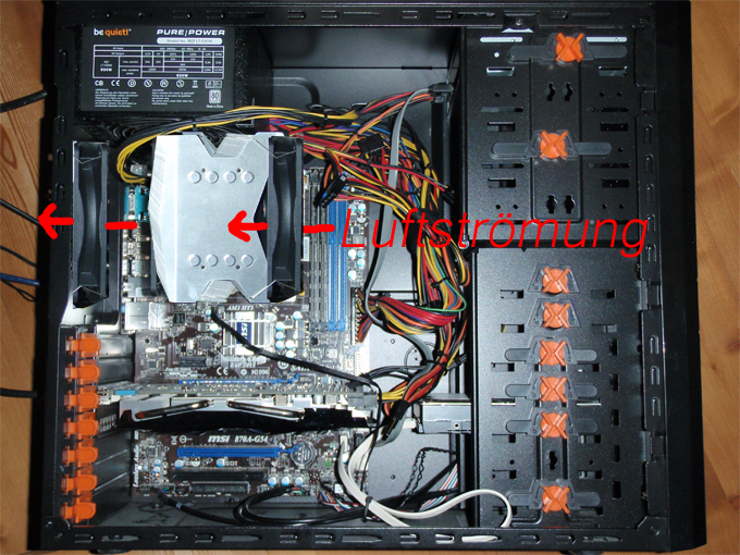

Habe den Thermalright ARO-M14 AMD Ryzen CPU Kühler grau Tower Kühler.
Wie wäre die CPU Kühler Richtung am besten?
rechts, oder runter bzw. nach unten?
Mache links vom Gehäuse noch ein Gehäuselüfter hin, ansonsten halt noch Grafikkarte und Verkabelung.

Rechts, also das er aus Richtung der Laufwerksschächte ansaugt und es durch den Kühler zieht.
Der Gehäuselüfer links vom Kühler zieht die Luft nach außen
Wenn du vorne noch keinen Gehäuselüfter hast würde ich den oberen dahin machen
Ok, also Bild 1
Hab vorne auch noch einen, also 3
Es sollte so wie auf dem Bild sein:

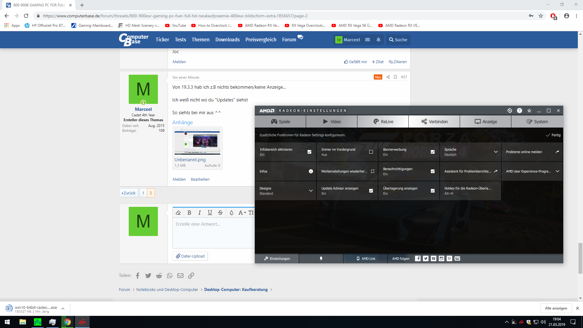

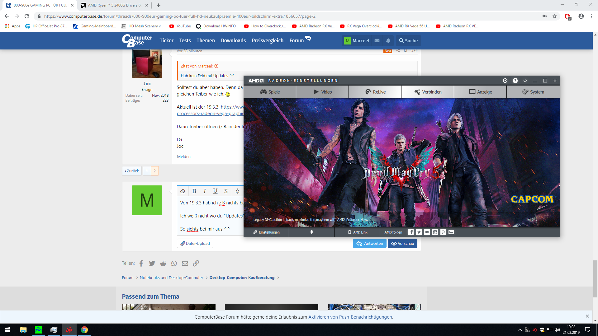

Hab kein Feld mit Updates ^^
Was haltet ihr von Ram/Arbeitsspeicher Overclocking?
Macht das Sinn?
Mache nun die Grafikkarte, habe ihn jetzt auf 1,32v und 4GHz
Von 19.3.3 hab ich z.B nichts bekommen/keine Anzeige...
Ich weiß nicht wo du "Updates" siehst
So siehts bei mir aus ^^

Hi, ist die Grafikkarte hörbar? Überlege mir die selbe zuzulegen.
Ja klar ^^ beim zocken hört man sie sehr

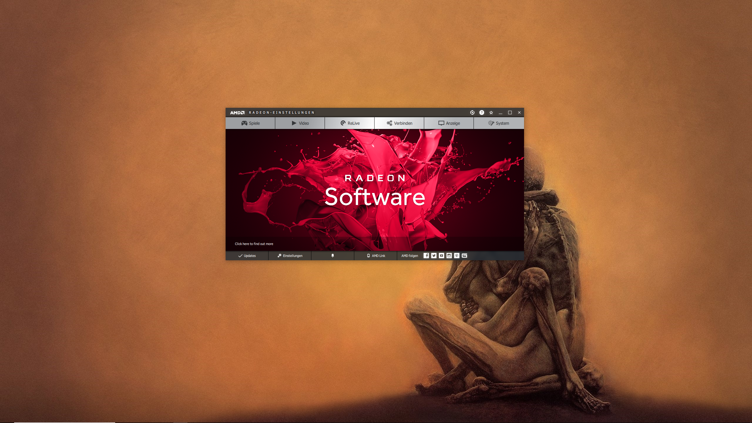

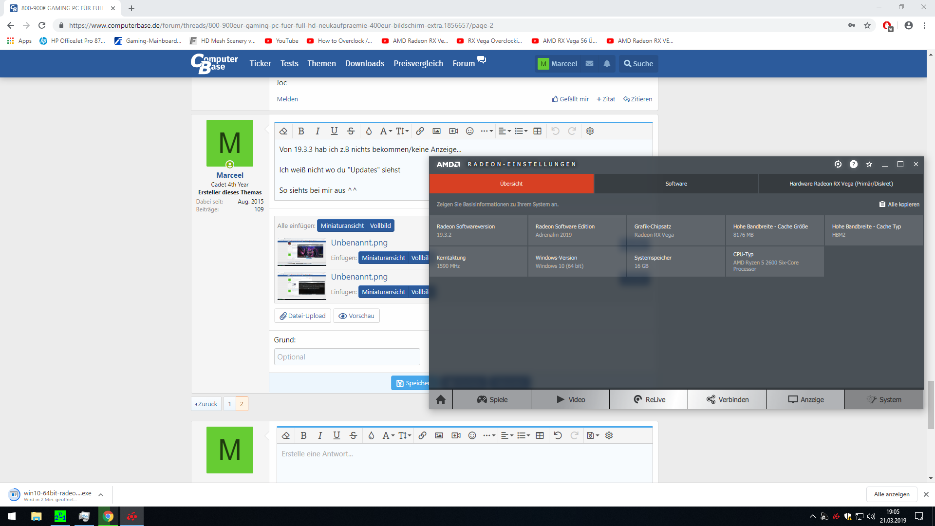

Oh, verstehe ich jetzt nicht ganz. Bei mir sieht es so aus.
Hast du den Treiber von der AMD Seite installiert oder von woanders?
