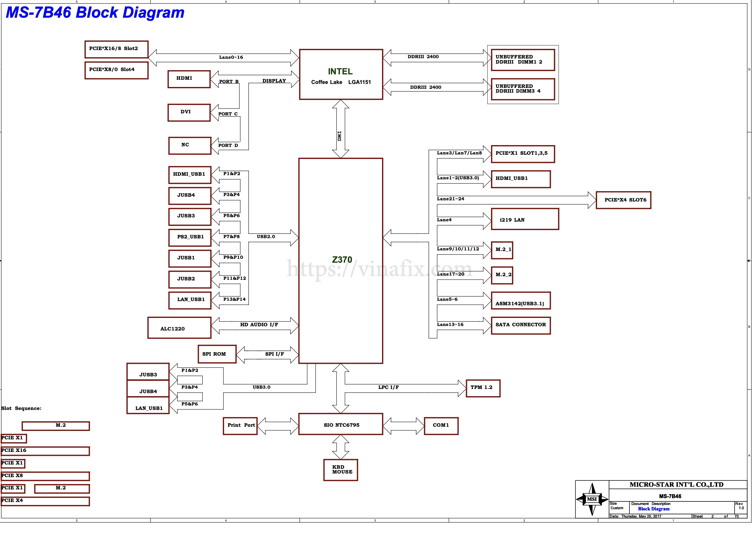

Ne Zeit lang lag bei mir ein defektes MSI Z370 Krait Gaming herum, was beim Vorbesitzer durch eine kleine Bierdusche und paar verbogenen PINs am Sockel aussortiert wurde. Bevor ich das nun wegwerfen wollte (Techmessi, moin) habe ich nochmal versucht die Pins zu richten und habe erfolgreich einen i3 8100 zum Laufen gebracht.
Nun stellt sich die Frage, was ich damit mache. Theoretisch könnte ich ja meinen Gemini Lake J4105 Board im NAS damit ersetzen. Doch „muss“ (will) ich dazu auf unter 10W im Idle kommen.
Hardware des Testaufbaus
Intel Core i3 8100 , Intel Boxed Kühler
G.skill Aegis 8GB 3000 C14 (x2, @2133 1,2V)
Bequiet SystemPower B9 300W
SanDisk Plus 1TB (reine test SSD)
Windows 11 (später würde es allerdings ein ubuntu 22.04 server sein)
So, wo stehe ich aktuell? Bei 11,5W im Idle von ursprünglich 23W.
XMP hatte ich deaktiviert, C8 State gesetzt, in Windows den Power Plan auf energiesparend gesetzt.
Welche Schrauben hätte ich noch?
Händisch noch weiter die RAM-Spannung senken? Die aegis hätten Samsung b-Die drauf.
BCLK anpassen?
Reagiert der 8100 evtl. auf reduzierte P1und P2 (zB 5W P1 und 20W P2)?
(überhaupt erstmal schauen welche Idle Leistungsaufnahme unter Ubuntu anliegt? ;) )

Gaming Mainboards sind immer ein wenig schwieriger hinzubekommen. Versuch mal im BIOS alle nicht benötigten Geräte zu deaktivieren. Ggf. kann man auch noch die VRMs parametrieren, Pulsfrequenz so niedrig wie möglich.

Allein dem Gaming-Board und des Z Chipsatzes wegen wird das nichts mit unter 10W werden, zumindest nicht kontinuierlich.

Keine Ahnung ob das Board ASPM kann, aber das hat das größte Potential um noch etwas zu sparen, solange es nicht ab Werk aktiviert ist.

so, nach etwas hin und her: unter 10W ging nichts, auch nicht mit den RAM auf 1.15V runter, und ein Offset von -0.125V für die CPU, die Grundlast blieb gleich. Nur das Maximum änderte sich, aber auch die Performance. Kerne könnten durchaus dekativiert werden, aber irgendwie hätte ich da schon alle vier.
Ein kleiner Test mit Ubuntu war auch nicht erfolgreicher, mit den Live Desktop OS bliebs bei 17W.
