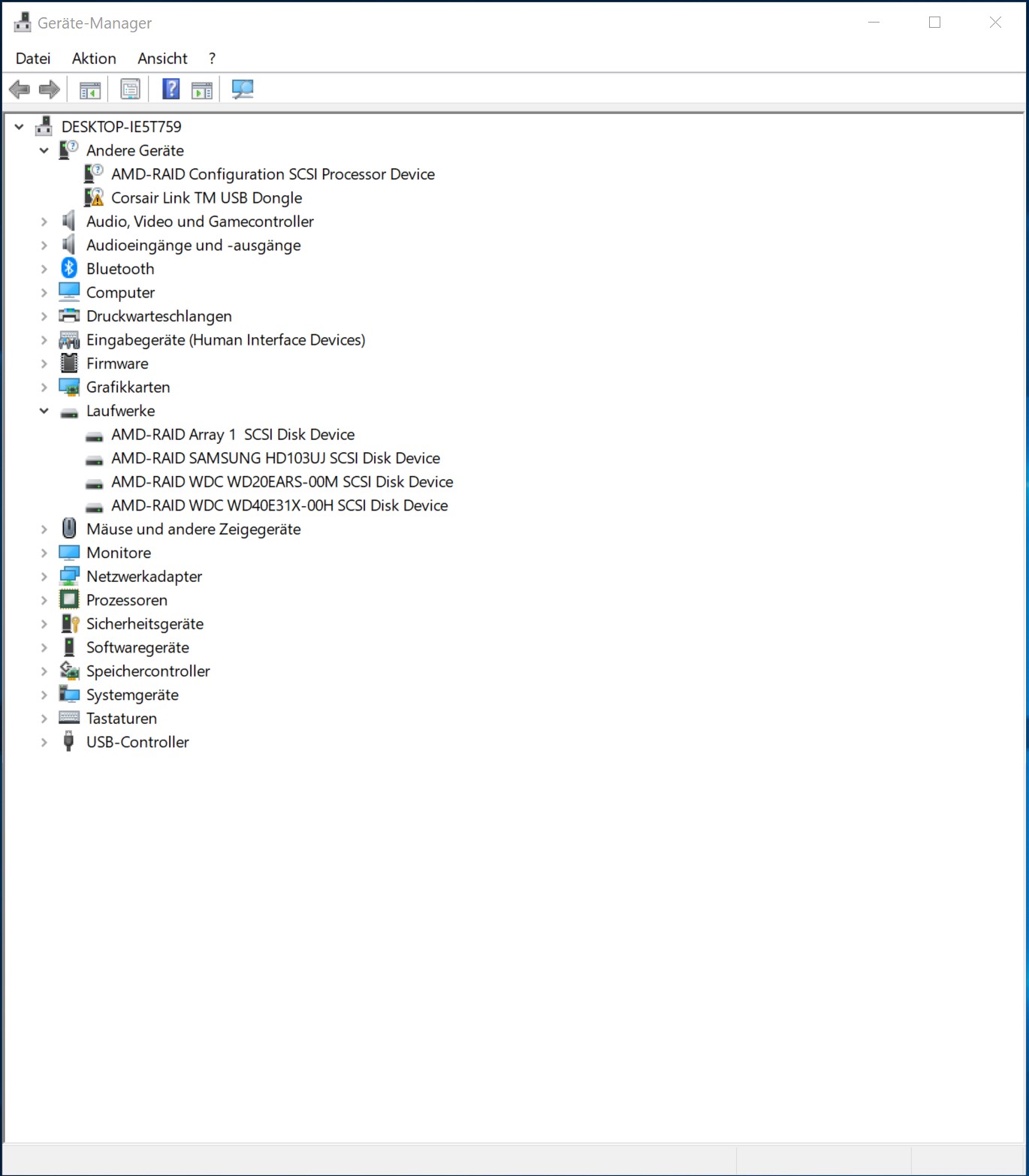

habe ich installiert, keine wirkung und im gerätemanager ist die platte auch nicht. habe ein foto davon.

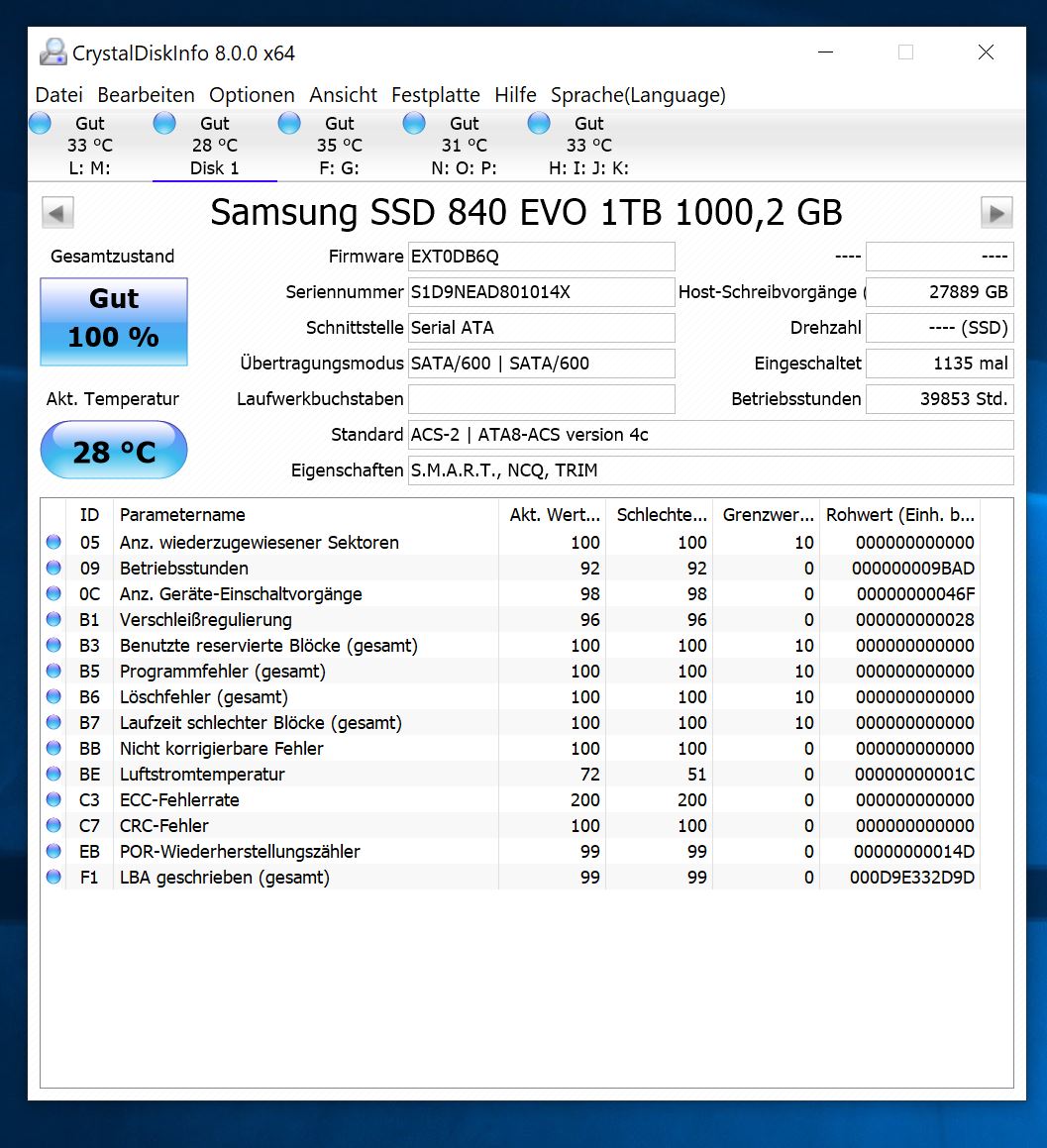

Dann poste doch mal einen Screenshot davon wo man sie sehen kann. Schau auch ob CrystalDiskInfo sie anzeigt, dies müsste eigentlich der Fall sein. Poste dann auch mal den Screenshot von CrystalDiskInfo für die SSD, ziehe aber bitte das Fenster soweit auf, dass alle Attribute und auch die Rohwerte vollständig sichtbar sind, also keine Scrollbalken mehr erscheinen.
mach ich
Die SSD und auch das Datenkabel sind in Ordnung, aber wo ist der Screenshot der Datenträgerverwaltung?

Und was ist dieses AMD SCSI Raid Array?
Hast Du ein Raid im Rechner?
War die SSD mal Bestandteil eines Raids?

kannst du mal beim gerätemanager das AMD SCSI RAid device öffnen und nachschauen ob das die "verlorene Samsung ist?
Holt. warum willst du ein bild von der datenträgerverwaltung? nochmals zur info: die festplatte ist jetzt da, habe nur keinen zugriff drauf und nein sie war kein bestandteil eines raids.
