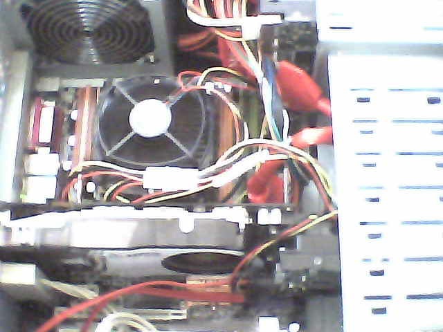

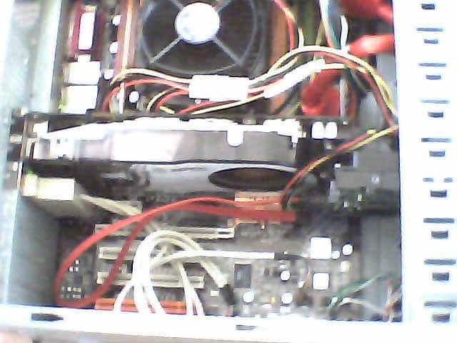

Wenn der Kühler sich gar nicht gedreht hätte, dann hättest du schon nach ein paar Minuten weit über 100°C gehabt... Wie sieht denn dein Inneleben aus im PC? Kannst mal ein Bild posten?
ich hoffe das ihr damit was anfangen könnt

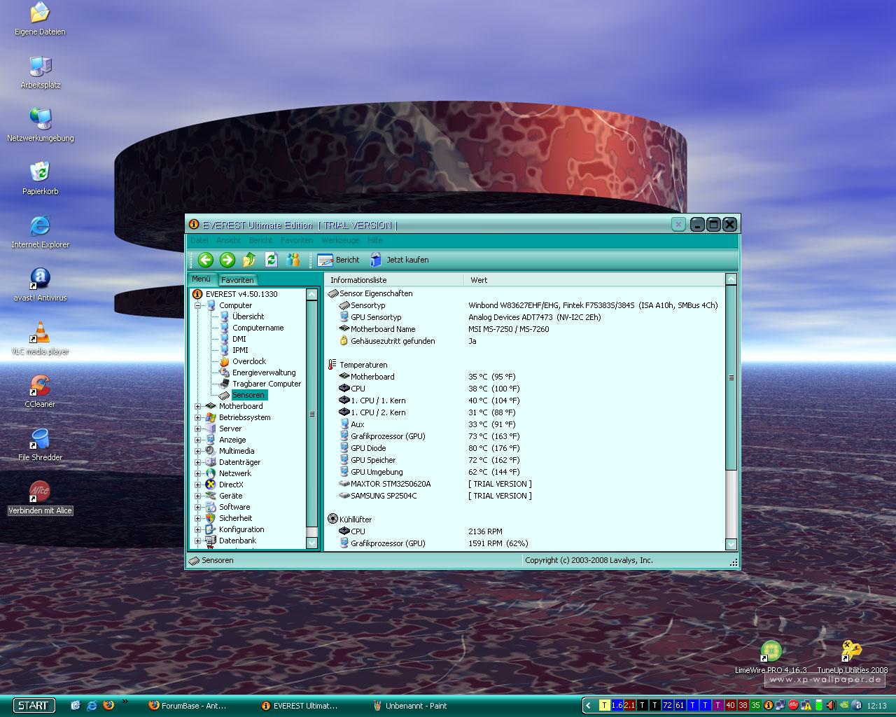

ich hab gerade bei everest home gesehen das der graka lüfter sich zu 60% dreht ist das normal

Also standard dürften 37% Lüfterumdrehung sein, könnte aber von Hersteller zu hersteller divergieren... Also Deine Temps sind absolut nicht i.O.! Mein Verdacht, dass du im Case irgendwas direkt vorm Lüfter der Karte hast war also auch nicht richtig ;). Hmm... Evtl. sitzt der Kühler nicht richtig, das ab- anbauen ist aber sone Sache...

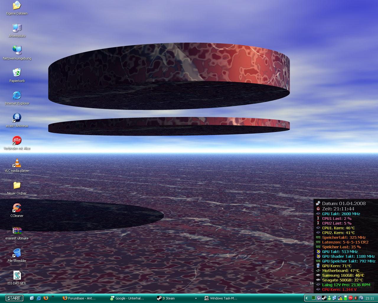

Mit denn Wärme werten wie es jetzt ist kann man es doch lassen oder

Du solltest den Kühler echt mal mit Druckluft säubern! Könnte was helfen! Mir wären die Temps zu hoch...

wenn ich den lüfter bei 50% habe sinkt die Temp auf 48°C Idle, und unter Last steigt sie auf 65°C
