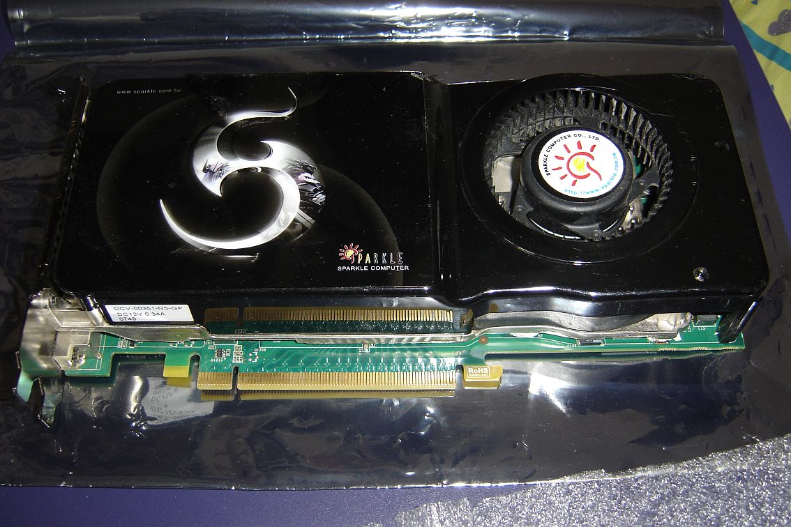

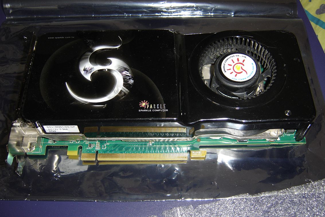

habe eine 8800 gts bei ebay gekauft.
laut auktionsbeschriebung voll funktionsfähig...
aber sie funktioniert bei mir nicht...
es kommt kein fehler piepton vom pc beim starten aber der bildschirm bleibt schwarz und es kommt vom bildschirm und tv (beide getestet) die meldung "kein signal".
der monitor erkennt aber dass er angeschlossen ist. wenn ich das kabel gar nicht anschließe sagt er keine signalquelle oder so ähnlich.

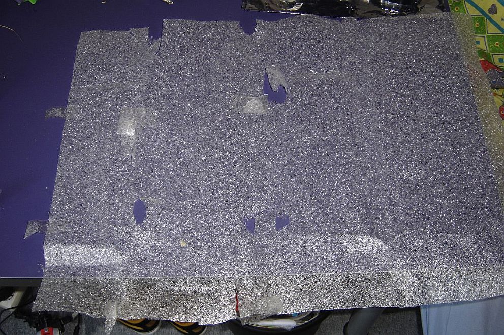

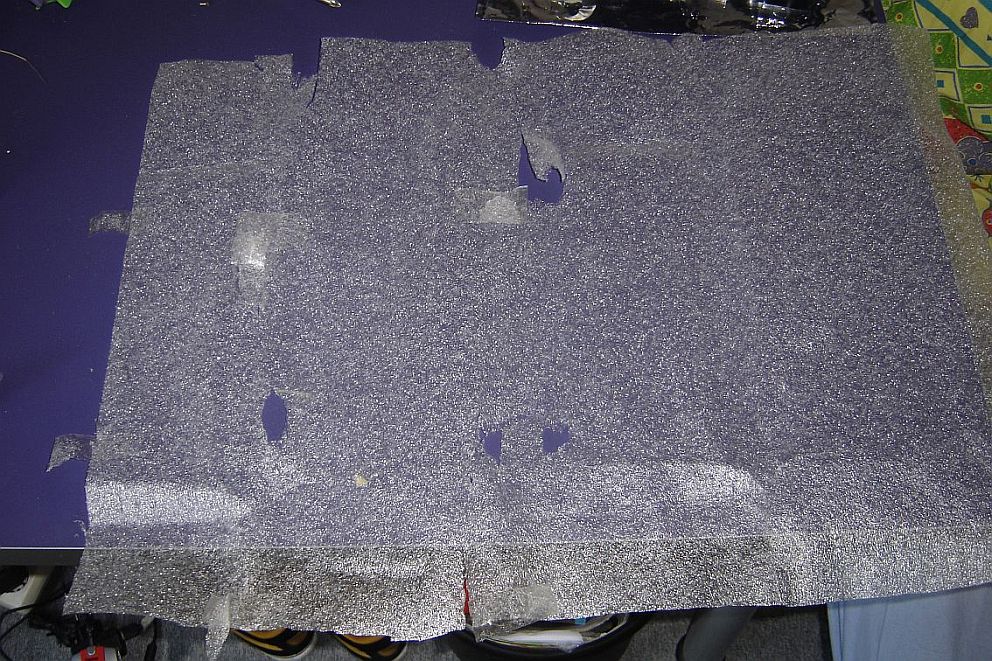

die karte war meiner meinung nach nicht antistatisch verpackt, siehe foto von der folie in der die karte eingewickelt war. (die löcher sind vom klebeband und dem öffnen)
oder gibt es so eine einwickelfolie auch antistatisch ?????
vorausgesetzt der verkäufer hat recht und sie lief bei ihm noch, kann es an der verpackung liegen und dass sie auf dem weg bei ihm in den karton, bei hermes im transport bis zu mir vor dem öffnen des kartons nen spannungsschaden bekommen hat? würde die fehlerbeschriebung dazu passen?
ich habe mich jedes mal vor dem anfassen "geerdet" und meine alte karte die ich vorher ausgebaut und jetzt wieder eingebaut habe, geht ja auch noch.
den 6pin stromstecker habe ich angeschlossen gehabt und die karte auch 3x ein und ausgebaut. meine alte karte funktioniert einwandfrei (braucht auch den 6pin stecker).
will nur mal vorher hier fragen bevor ich mich beim verkäufer beschwere

Servus philip79.
Ich nehme mal ganz Stark an, dass die Graka im Arsch ist. Hast du die möglichkeit die Graka woanders zu testen ? Stromstecker von der Graka angeschlossen ?

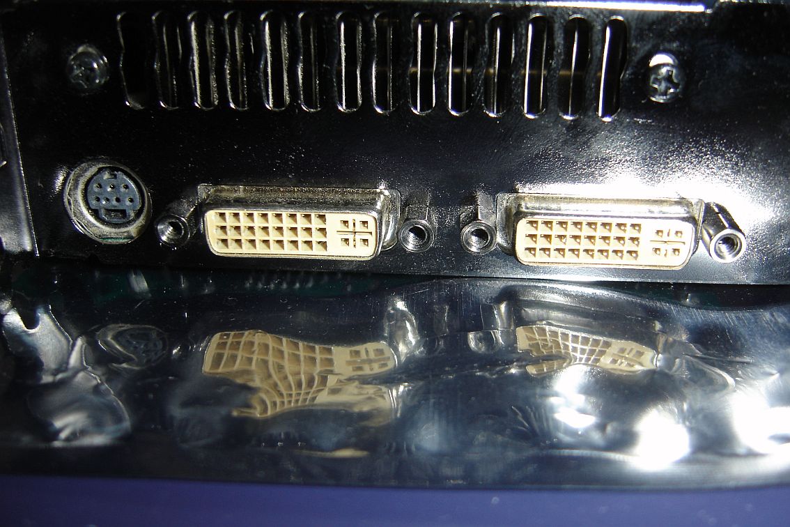

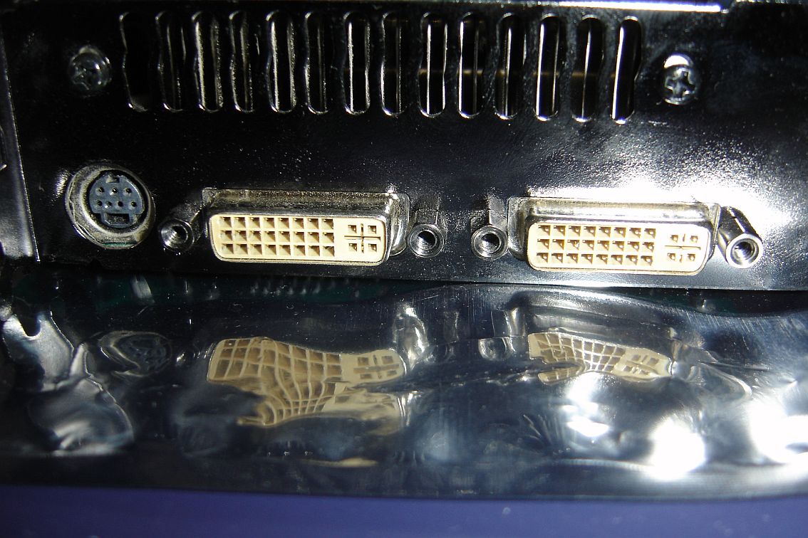

aber die monitoranschlüsse sehen ziemlich vergilbt aus (was mich mehr stört *g*)

Das hat nichts zu sagen !
Wie gesagt, in einem anderen PC testen, könnte Klarheit schaffen !

so eben noch mal getestet. hatte es vermutlich vorher nicht gehört oder als standard piepton interpretiert, aber mit der 8800gts gibt es einen fehler piep ton!
Ich hab mir das schon gedacht !
Du könntest die Graka backen !? >>> guckst du da Grafikkarte backen

war in nem pc laden und habe sie für 5€ testen lassen....
die karte ist defekt.
der gpu wird nicht warm, kein bild, und die weißen dinger unten sind auch durchgeschmolzen (keine ahnung wie die genau heißen).
der pc mann repariert auch grafikkarten und mainboards selber und hatte wirklich ahnung...
