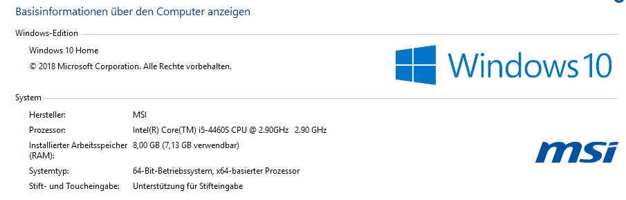

ich habe schon seit längerem den Nightblade MI-PC von MSI. Jetzt ist das Problem aufgetreten, dass mein 8GB RAM nicht mehr genutzt wird. Ich bin mir ziemlich sicher, dass der früher noch benutzt wurde. Er wird mir angezeigt. Ob im BIOS oder in der Systemsteuerung(Systemstererung - System und Sicherheit - System) Dort wird mir angezeigt, 7.46 von 8Gb nutzbar(Kann ich aber dennoch nicht drauf zugreifen). Kann mir jemand helfen, wie ich die 8GB RAM benutzen kann?

Tippe auch auf iGPU. Bei mir belagert die interne Vega-Grafik ~1GB. Habe die iGPU schon komplett deaktiviert, auch im BIOS, aber der "reservierte" Speicher bleibt. Hätte auch gern, dass der anderweitig genutzt werden kann.

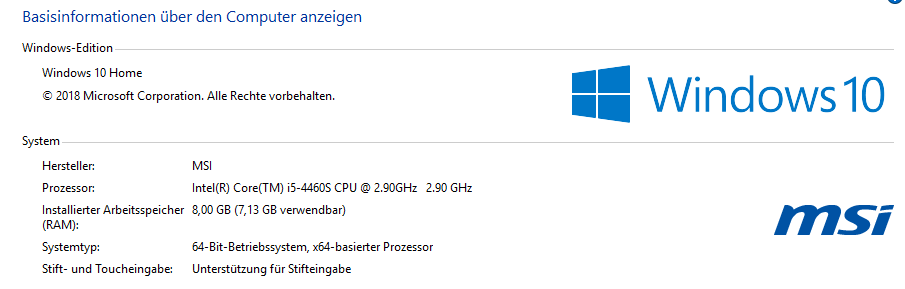

Das Problem sind das Problem sind nciht die 512 MB sonder ich kann auf die 7,5 GB nicht zugreifen. Ich bekomme nur gezeigt, dass ich sie habe.
LG^^
h00bi schrieb:
dann schaust du falsch oder interpretierst das gesehene falsch.
Mach mal Screenshots vom w10 Taskmanager oder w7 resmon, dann wird dir jemand erklären was die Zahlen bedeuten.

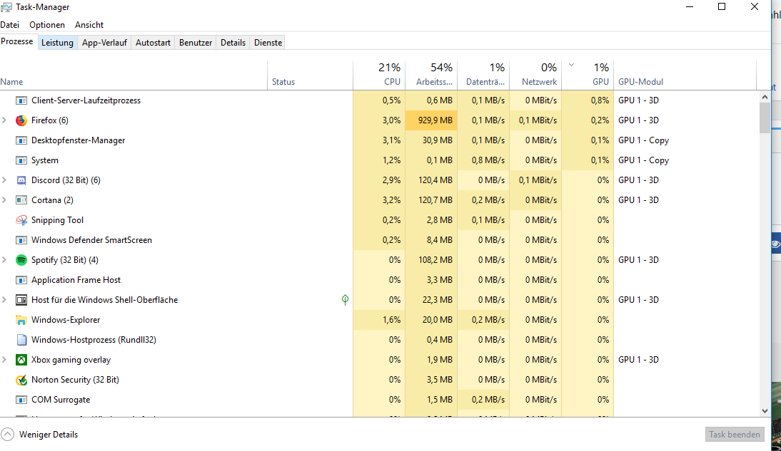

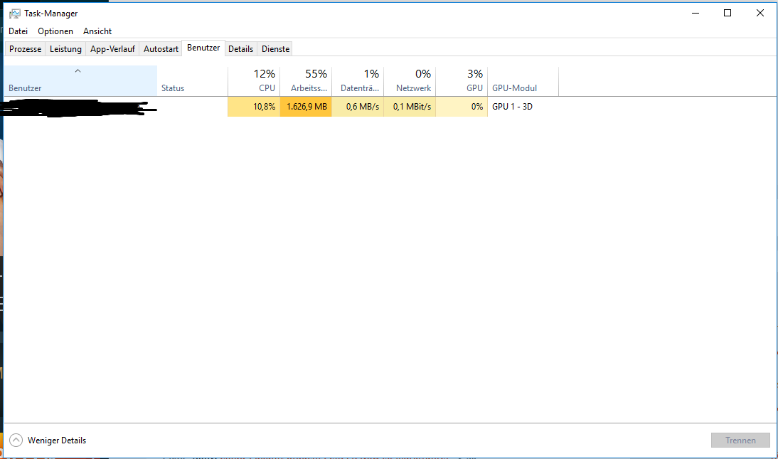

Hier sind 3 Screenshots 2x Taskmanager und 1x System-Informationen

h00bi schrieb:
Da haben wir ja das Problem schon... die wichtigen Infos stehen auf dem Tab" Leistung" im Taskmanager.
Also einfach an der falschen Stelle geschaut.

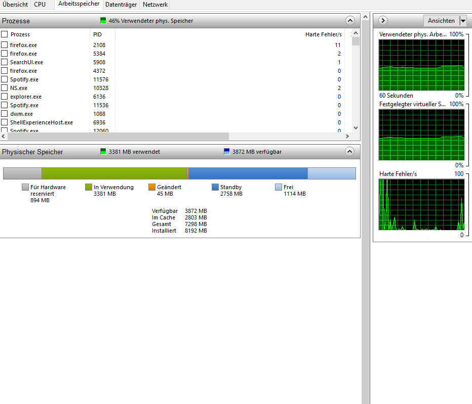

Ah, vielen Dank. Aber wie kommen die Zahlen auf den 2. Screenshot zustande?
Also, dass 1600MB benutzt werden und über 50% des arbeitspeichers genutzt werden?
Du siehst dort die Menge des von dir als Nutzer beanspruchten Arbeitsspeichers. Sei es Firefox, Discord, Spotify usw. - in Gesamtheit belegten deren und sonstige Dienste aktiv 1.6 GB Arbeitsspeicher.
Was du dort aber nicht siehst, sind die vom System vorgehaltenen Daten. Daten die für dich oder den Systembetrieb im schnellen Zwischenspeicher bereit gehalten werden, damit sofort darauf zugegriffen werden kann, wenn man sie benötigt. Das mögen Daten ehemals aktiver Dienste sein oder bereits gesammelte Daten für künftige Prozesse usw.
Du siehst den so belegten Speicher im Task Manager unter Leistung/Arbeitspeicher im Punkt "Im Cache".
Die Gesamtheit ergibt den dann tatsächlich belegten Arbeitsspeicher.
Belegter Arbeitsspeicher ist erstmal nichts Schlimmes, dafür ist er da.

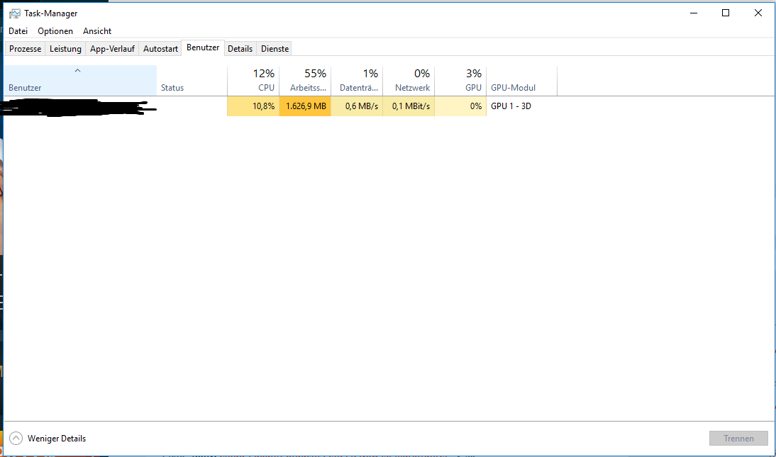

Ah, ok^^ Wisst ihr, wie den Cache leeren kann? Der verschluckt 2 GB. (Bzw. diese Stand-by-Geschichte.)

Das macht Windows selber wenn es nichts mehr als Vorrat speichern kann/soll weil ein Programm mehr Speicher braucht.
Leerer Speicher ist an für sich Sinnlos ... da man dort auch Daten haben kann auf die man schnell zugreifen kann... so sieht das Windows und passt den Cache daher dem vorhanden Arbeitsspeicher an.
Gibt den aber auch frei wenn ein wirklich RAM fressendes Programm läuft.
Was eher schlecht ist sind die 800 MB für Hardware reserviert ... da läuft wohl die iGPU noch mit ?
Falls die nicht genutzt wird könnte man da eher was freischaufeln.

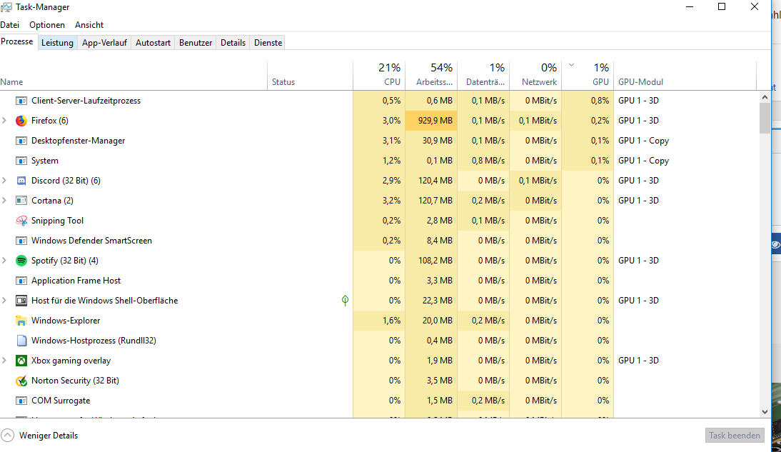

Ich muss das deaktivieren, richtig?^^'
