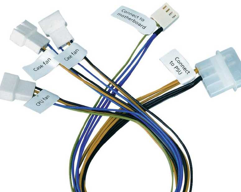

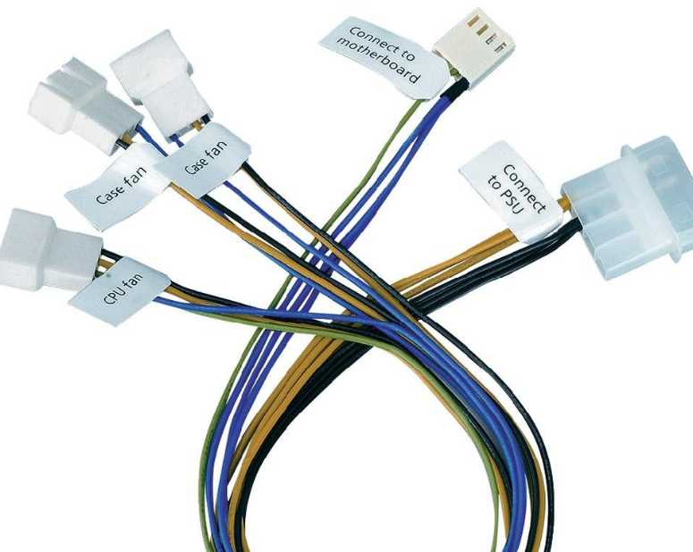

ich hab von Akasa einen Adapter gesehen, der sich das PWM-Signal vom Mainbaord (Pin 4) holt, die Spannung von 12 Volt für 3 Lüfter kommt von einem Netzteil-Molex-Stecker.
Die genannten Kabel werden parallel auf Kupplungen für die PWM-Stecker der Lüfter gelegt.
Von einem Lüfter, wird das Tachosignal über die Kupplungen auf den CPU_FAN-Anschluss am Board gelegt.
Das Kabel schaut so aus:
(c) Akasa
Einzige Frage: Kann man das PWM-Signal beliebig oft aufteilen?
Christine A.
kommt auf den Eingangswiderstand der Lüfter an.
es würde mich aber wundern, wenn man es nicht beliebig oft könnte
