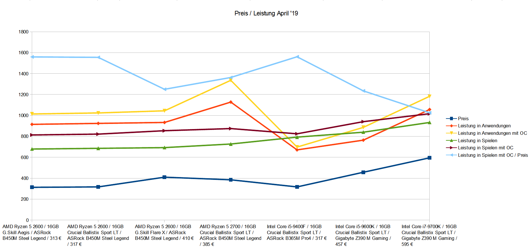

Hier mal der Versuch dir einen etwas besseren Überblick über die genannten Komponenten zu verschaffen:
774750
Neben dem Preis, ist wohl vor allem die Preis/Leistung interessant, die sich in diesem Fall auf die Spiele-Leistung mit OC bezieht. Die Vergangenheit hat allerdings gezeigt, dass sich langfristig die Anforderungen von Spielen eher in richtung der Anwenduns-Leistung verschiebt. Wie viel das in den kommenden Jahren ausmacht, bleibt abzuwarten, du solltest jedoch bei deinen Überlegungen die gelbe Linie nicht ganz außer acht lassen.

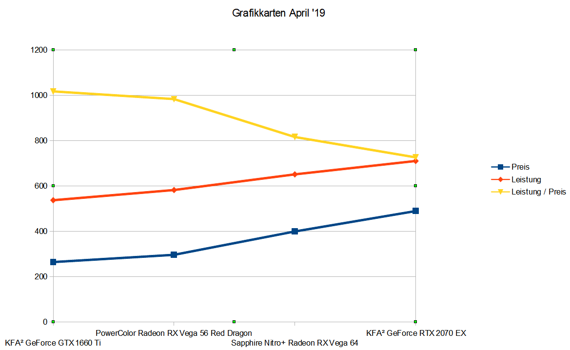

774751
Was die angesprochenen Unterschiede bei der Leistungsaufnahme betrifft, sollte das hier noch hilfreich sein:
GTX 1660 Ti & Vega 56 / Vega 64 & RTX 2070
Des weiteren ist bei der wahl der GPU natürlich auch noch zu bedenken, dass die GTX1660Ti 2GB weniger VRAM als die anderen Karten hat, was vor allem langfristig in einigen Spielen zum Problem werden könnte.

Wenn es dir nicht darum geht, bis auf das letzte MHz alles aus der CPU zu holen, was möglich ist, sind in Kombination mit dem Ryzen 5 2600 alle genannten Boards gut geeignet, in Kombination mit dem Ryzen 7 2700, wäre allerdings eins der beiden teureren Mainboards (MSI Carbon & ASUS Prime) besser geeignet.
